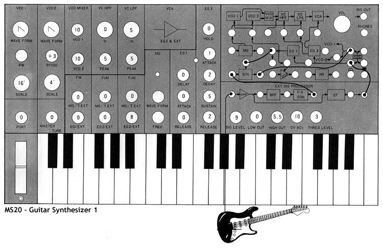

so siehts grafisch aus,der ms20 guitar synthesizer .
