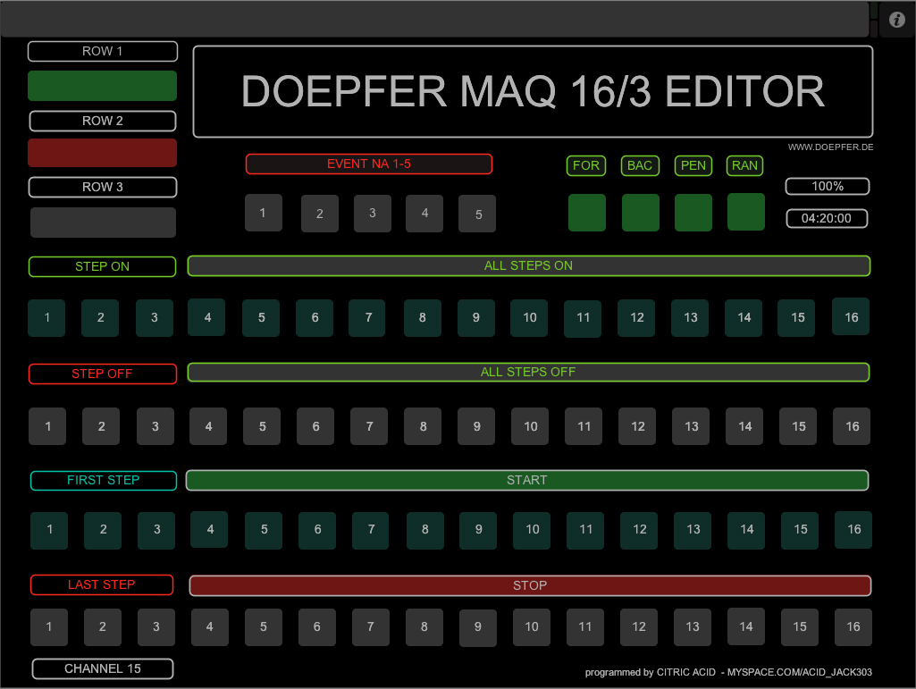

nutzt jemand touch osc und hat schon eigene templates gebastelt.
habe grade ca 3 stunden mit einem template verbracht. leider wirft es nicht die prog. change befehle aus wie es soll.
hat hier schon jemand erfahrung damit ?

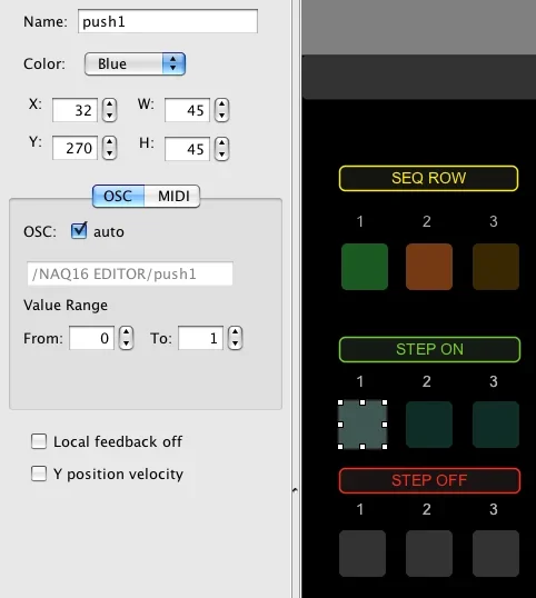

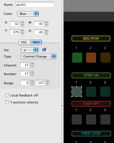

ich möchte nen hardware synth / sequenzer ansteuern und der sendet nur komische daten raus.
Habe die richtigen programm changes eingegeben aber er feuert was vollkommen anderes raus.
Hat evtl jemand ne idee? habe mal 3 bilder abgelegt die die einstellungen zeigen

also was zunächst mal ins Auge springt sind die MIDI-Einstellungen. Der 16/3 wird mit Program Change, Note on, Note off angesprochen. CC's zwar auch, aber das müssten wohl eher Encoder sein, da Velocity, Gate Time, Mode, etc. gesteuert wird. Bei Dir sind alles CC's. Kann natürlich nicht funktionieren.
Also, nochmal die 16/3-Anleitung konsultieren und die MIDI-Befehle korrekt eingeben. Bin vermutlich aber auch dran diese Woche, mal sehen wer zuerst fertig ist.
EDIT: man muss beide Range-Werte eins tiefer stellen. D.h. wenn in der Anleitung PrgCh 1 steht, im Editor 0-0 eingeben, bei PrgCh 43 im Editor 42-42 eingeben, etc. Funktioniert übrigens ausgezeichnet. Die CC-Steuerung scheint auch noch interessant, aber die teste ich erst mal im Lemur Editor. Wenn ich die genauen Werte habe, kann ich es dann auf TouchOSC übertragen.

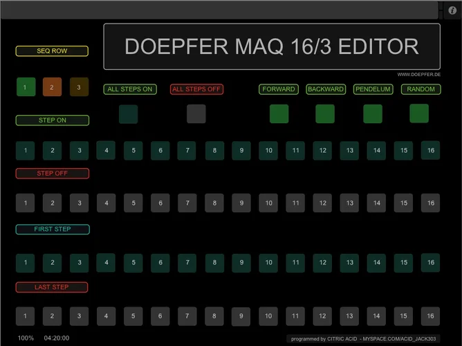

es ist vollbracht , ein paar kleine änderungen vorgenommen.
jetzt ist es ganauso wie ich es brauche :)
viel spaß damit
