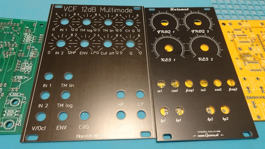

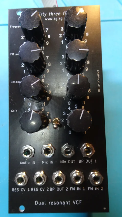

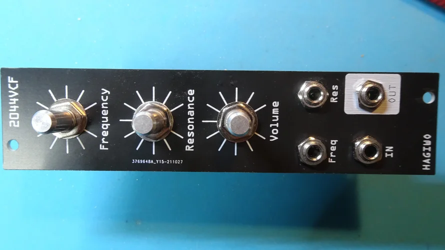

Die Frontplatten sind für das Geld ok. Man muß halt nur immer 5 Stück nehmen. Da hilft dann auch nur Sammelbestellung mit anderen Kollegen oder tauschen gegen irgend was anderes. Habe bisher nur weiß auf schwarz gemacht, es gehen aber auch andere Farben. Habe nur leider immer noch nicht raus, was das Minimum an Layern ist, was die dann bei JLCPCB zur Produktion brauchen. Ich habe versucht mich an diese Anleitung zu halten, aber da ging was schief. Die FP in den Bildern unten waren schon fertig.
Der Kollege exportiert aus Frontplatten Designer heraus als DXF Format und das kann man im Kicad wieder importieren. Man muß das DXF zwei mal importieren in die entsprechenden Layer für Silkscreen Front und Edge Cuts. Dort wird dann alles, was Grafik ist im Edge Cuts Layer gelöscht und im Silksceen Layer werden genau anders rum die Bohrungen und Fräsungen gelöscht. Die brauchen aber bei JLCPCB wohl noch ein paar mehr Infos, vor allen Dingen die Abmaße der FP. Da ist zwar eine Eingabemaske beim Hochladeprozess für die Größe, aber das funktioniert damit nicht. Die erwarten die Daten aus dem Gerberfile. Habe noch nicht herausgefunden, wie das läuft.
Der Preis für die FP für das 3350 Filter (Bild Mitte) waren 7,33€ zusammen für 5 Stück. Kommt dann noch Fracht drauf. Verzollen machen die pauschal, also kein Streß.

Will mir in naher Zukunft den Kassutronic Quantizer zulegen. Will aber nicht in meinem schwarzen Rack mittendrin irgendwo eine Holz Frontpatte haben. Freundlicherweise liegt auf Github das Adobe Illustrator AI Format herum. Habe das mit Inkscape nach dxf gewandelt, in Kicad 5 importiert, dort separiert in Silksceen und Edge Cuts Layer und anschließend über das Plotmenue die Gerber und Drill Dateien erzeugt. Mit dem 3D Viewer in Kicad schaut es schonmal gut aus und heute läßt sich das Gerber Zip auch mal ohne Probleme nach China hochladen. Können die aber mit den Informationen fertigen? Das ist die große Frage oder muß ich im Kicad das Alu erstmal oben verkupfern, damit die dann die schwarze Farbe auftragen können und danach die Grafik als Silkscreen?
