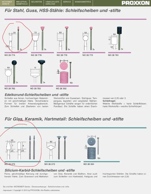

konkrete links zu feilen oder Fräseinsätzen für den bohrer würden aber helfen ;)
da ich aus zigfachen angeboten bei amazon kaum herauslesen kann was es noch wirklich tun würde.
( Feilen btw. sehr gerne auch für Holz ! (wegen meinen DIY modulen) nebst welchen für Alu )

Werkzeug vom Amazon? Ohje :D
Für den Hausgebrauch würd ich mal im Baumarkt nachschauen. Gibt ja Genug in deiner Umgebung. Für bessere Qualität und Beratung kann ich den Hasler in Oerlikon empfehlen. Qualitativ minderwerties (billiges) Werkzeug würde ich meiden wie die Pest. Für deine Anwendungen reichen ja im Moment ein kleines Set Schlüssel/Nadelfeilen, Metallbohrer (gehen zur Not auch fürs Holz) und ein Akkubohrer/Schrauber dafür, sowie eine Holzfeile. Wie hast du denn deine Holzfrontplatten bisher gemacht? Ein bisschen Werkzeug muss ja vorhanden sein, nicht?
Von freihändigem Fräsen rate ich ab. Ein Fräser und das Werkstück müssen fest eingespannt sein, sonst rutscht das Ding planlos herum und frisst alles weg, aber nicht das, wo es soll. Dafür ist mir ehrlich gesagt auch meine Hand zu schade, und sich einem ausgerutschten Fräser im Weg zu befinden. Bei den von dir erwähnten Modulen würde ich entweder einfach das Loch aufbohren (Akkuschrauber und Metallbohrer) oder mit einer kleinen Nadelfeile auffeilen. Das zweite ist zwar etwas Fleissarbeit, aber immer noch besser als alle Alternativen. Mach ich seit Jahren so, ab 3mm Durchmesser kein Problem.

als Industriemechaniker würd ich sagen:
auf keinen Fall eine Oberfräse für Metallbearbeitung !!!!!!
google mal nach gleich/gegenlauffräsen, womöglich verstehst Du dann warum.
ich würd auf jedenfall eine Feile benutzen und zwar bei Alu so grob gezahnt wie möglich, Alu schmiert bei der Bearbeitung und verstopft die Schneiden des Werkzeugs.
Dagen hilft als Notlösung Die Feile vorher mit Kreide einzureiben.
Ein Dremel etc funktioniert auch, gesetzt Du benutzt auch da das passende Werkzeug, da würd ich aber erst mal üben.
M.i.a.u.: 89PF67hewfhjffj347, Horbach und sbur
dann würde ich auch die passende Nadel-Rundfeile wählen.

Ich hatte das schon mal mit feile gemacht.
Brauchst auf jeden fall eine Runde feile.
Ich hatte runde Diamant feile von PFERD.
Aber holdir auf jeden fall ein schraubstock ansonsten wird es, naja, das macht man nicht und du wirst es am eigenem leib erfahren.
Und Pass gut auf.
Ich hatte diese feile bei einem anderem, ähnlichen Projekt mir in dir handbacke gerammt. Ging wie Butter bis zum Knochen und hatte lange weh getan.

hab vorhin die rosa einsätze für den proxxon gefunden.
Die gehen für Metall wies scheint ?
  • #44
steht ja dabei: die roten für alles was Stahl und härterer Stahl ist,
die unteren für alles was härter als Stahl ist.
wie schon gesagt Alu ist weicher und schmiert da wird dir son Schleifscheibchen schnell verstopfen.
