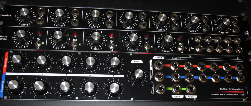

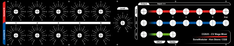

So kann Dibond aussehen.
Vorlage
Ergebnis
Da drüber sind 2 1HE-Schaeffer-Blenden.
Vorlage Photohop, als JPEG geschickt.
Auflösung ca. 5000*1200, damit ich auf 440mm*87mm bei 300dpi komme.
