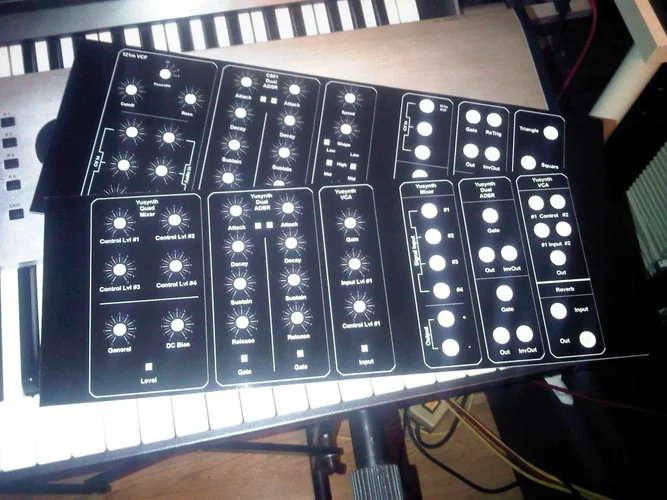

So, als nächstes Dünnbrettbohren:

Also damit wenigstens andere sich das leichter machen können als ich, habe ich einn tipp für diejenigen die gleich mehrere module aufeinmal drucken und später aussägen wollen:
lasst einfahc zwischen den einzelnen modulen mehr als genug platz (5- 10 mm) dann kann man irgendwie sägen und in ruhe plan schleifen und muss keinen perfekten schnitt machen, wie ich jetzt.

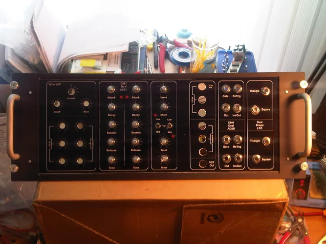

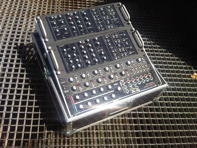

Dibond Panel am Bestücken dran...
Und das fertige DIY-Containment für´s Happy Knobbing:

UPM?. Keine Ahnung, müsste ich mal nachschauen. Bei der Maschine legt man rustikal den Riemen um. Ist aber die gleiche Geschwindigkeit, mit der ich Acryl bohre, also verhältnismäßig langsam. Das Material ist aber super zu bohren. Geht durch wie Butter. Deshalb reißt es einem das Panel auch nicht aus der Hand, wenn der Bohrer mal verkantet. Kann man bei der Größe der Platte ungefährdet festhalten.
Ich bohre alle Löcher mit einem 2mm Bohrer vor. Körnen hab ich nie probiert. Und ja, für 3HE ist das Material sehr gut geeignet.
Die Metallrahmen stammen übrigens von verschrotteteten FSC-Servern.
Hab ich mir an Land gezogen und schwarz lackiert. Geht natürlich alles platzsparender, aber ich mag es weiträumig greifen zu können und hab hier auch den Platz dafür.
