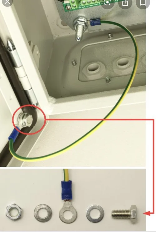

Geräte im Rack entkoppeln.. Gummi oder Plastik Unterlegscheiben zwischen Rackwinkel und Rackschiene, damit kein leitfähiger Kontakt mehr zwischen den Geräten entstehen kann.
Danach würde ich bei jedem Gerät eine Gehäuseschraube raus drehen bisschen was blank schleifen um das Gewinde rum und einen Kabelschuh zwischen Gehäuse und Schraube anbringen. An den Schuh ein Grün-Gelbens Kabel (Potenzialausgleich) und dieses mit der Erdung der Steckdose verbinden. Zusätzlich auch bei beiden Rackschienen diesen Potenzialausgleich schaffen. Also Kabel ran.
Im Normalfall sollte dann alles sicher sein, zumal du noch den FI dahinter hast. Der sollte dann sofort raus fliegen, wenn da was größeres im Abflug sein sollte.
Wichtig ist das die Geräte, die Gehösue und die Schienen einen unabhängigen Potentialausgleich haben. Das kann dir oder deinen Kindern im Ernstfall echt den Ars** retten.
Beim Potentialausgleich also allen angebrachten Kabeln nicht von A nach B springen. Sondern alle einzeln mit dem gleichen Punkt (der Erdung der Steckdose) verbinden.

Dann nimmt man eben Plastik Schrauben.. oder wickelt einen 2-3mm breiten Streifen Isolierband um die Schraube, nahe dem Kopf.
