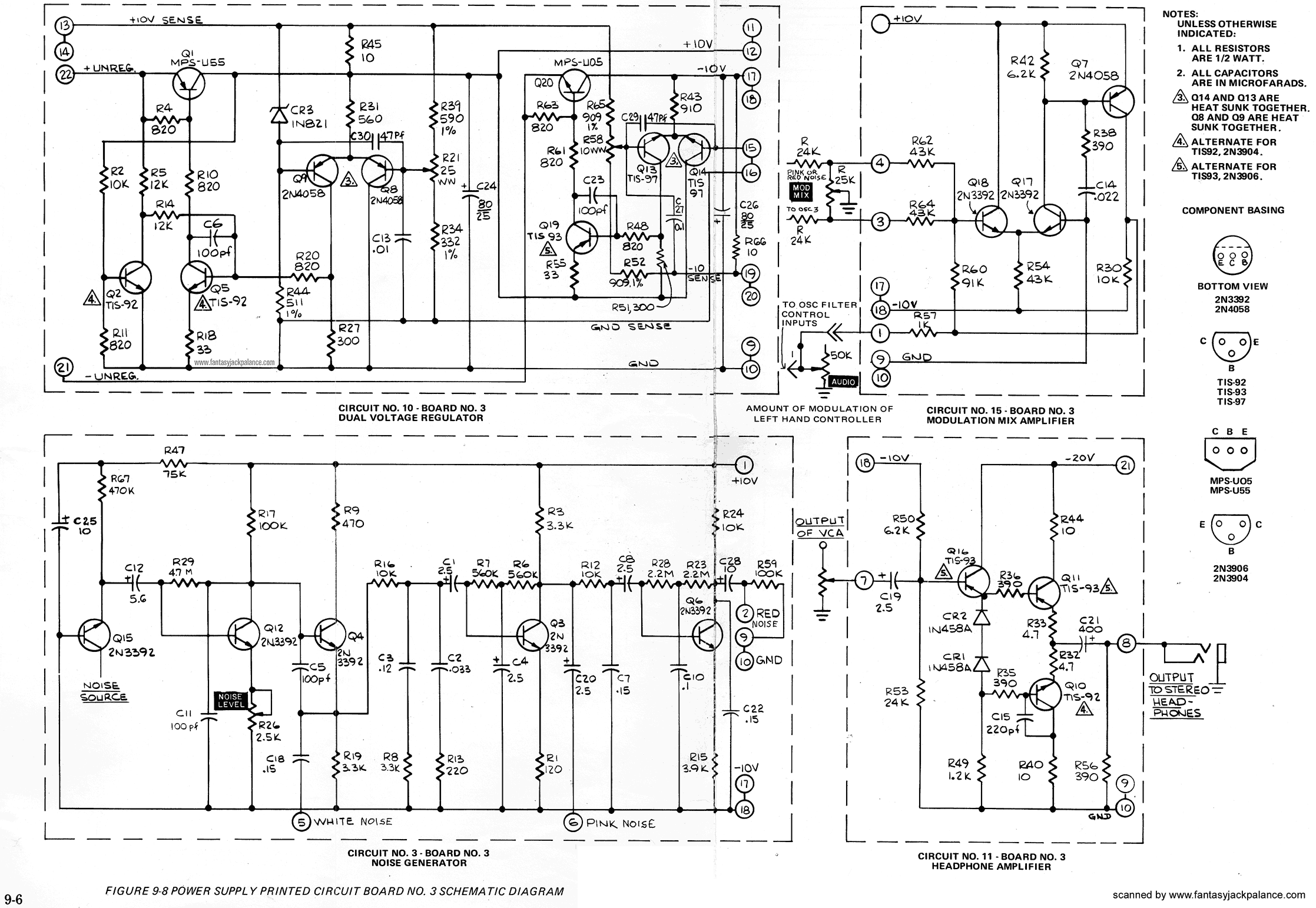

Hallo,
ich habe mir gerade mal den Schaltplan zur Minimoog PSU näher angeschaut und festgestellt, dass es verschiedene Abgriffe gleicher Spannungen gibt, z.B. +10V und +10V sense.
Was hat das mit dem "sense" auf sich?
Hier mal der Plan dazu:
Sense dient dazu den Spannungsabfall auf den Leitungen zu den Baugruppen auszuregeln.
D.h. der Sense(=Regel)eingang ist da angeschlossen wo die 'genau 10V' sein sollen.
Nachtrag: sowas kann man auch mit LM317/337 machen, ich bin mir nur nicht ganz sicher wie das dann mit der Schwingneigung aussieht.
Wenn Sense also der Regeleingang ist bedeutet diese, dass beispielsweise wie in der PSU-Grafik ersichtlich, an den Ausgängen 11 und 12 die +10V ausgegeben werden und diese Spannung mit dem +10V sense Eingängen gemessen und ggf. nachgeregelt wird?
Gruss,
Cornel
genau.
Trick=auf den Versorgungsleitungen grosser Strom = viel Spannungsabfall.
Senseleitung = wenig Strom, wenig Spannungsabfall.
Der auf den Versorgungsleitungen wird dann mit weggeregelt.
Die 10Ohm zwischen Versorgung und Sense dienen nur dazu, dass Sense nicht null wird wenn eine der Leitungen ausfällt. Dann würde die Regelung sonst nämlich voll aufmachen und die ganze Schaltung grillen. :connect:
Ok, danke für die Erklärung.
Wenn ich statt der Original-PSU eine Schaltung um einen LM317/LM337 aufbaue, müsste ich doch eine viel genenauere Stromversorgung erhalten, oder?
Für mich stellt sich mom die Frage, ob ich lieber die Original-Moog PSU aufbauen oder LM317/LM337 favorisieren sollte.
Kommt ein wenig drauf an was du machst. Bei einem Nachbau ist das ja auch eine Stilfrage und da ist so eine diskrete Transitor-PSU natürlich 'echter'. (Wohingegen ich 'Originaltransistoren' an der Stelle unsinnig fände (Genauso wie authentisch schlechte Ausschlachtelkos von damals.))
Anderseits sind die 317/337 billiger, einfacher, vermutlich besser, schneller fertig und dafür nicht so schnell kaputt. (Ich würd letzteres machen, bin aber auch bekennender Faulpelz.)
Hab mich auch für Kombination aus LM317/LM337 entschieden und sitze schon am Platinenlayout :-)

SO könnte das mit den Sense-Leitungen aussehen, ist aber ungetestet:
->ups.. Datenblatt gelesen: funktioniert so auch nicht.

P.S. mit dem Pot justiert man dann die Spannung, oder?
genau dafür ist es da.
Und die beiden Widerstände oben und unten sorgen für einen sinnvollen, feinfühligen Einstellbereich. (Ausserdem kann man dann die Schaltung nicht Himmeln wenn man es an einen Anschlag dreht).
Hören tut man das auch: die Bandgap Referenz der intergrierten Spannungsregler ist enorm Temperaturstabil. Daher ändert sich die Ausgangsspannung fast gar nicht mit der Temperatur. (Das geht sonst (vermutlich) direkt auf die Steuerspannungen)
Vermutlich rauscht das auch weniger, Z-Dioden (die Referenz im Original) sind diesbezüglich nicht so toll. Nimmt man heute gern mal ein paar LEDs in Reihe, wenns drauf ankommt.
Ja mit dem Trimmer stellt man die gewünschte Ausgangsspannung ein. Ist auch nur ein Prinzipschaltplan, ungetestet.
