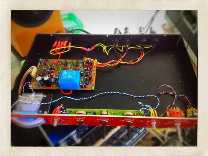

...Zwischenstand - qualmt auch nach zwanzig Minuten noch nix :mrgreen: :

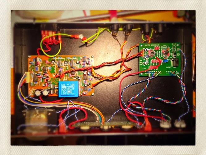

...so, und jetzt hat einer die SuperSideChain eingebaut:
...blöderweise habe ich wohl vergessen die ICs in den Einkaufskorb zu legen - dauert also noch etwas bis es wirklich funktioniert...

Sekundärsicherungen haste ja nicht (geht auch schlecht mit dem Trafo auf der Platine), aber ich hoffe dass Du wenigstens eine Primärsicherung drin hast.
Bei mir sieht es platzmäßig ziemlich eng aus: Ringkern-Trafo, separate Netzteilplatine, Sicherungshalter für die beiden Sekundärsicherungen, Turbo-Board und eine Sidechain-Platine.
Da Du bei dem einen nur einen SuperSidechain eingebaut hast willste den wahrscheinlich Mono benutzen, oder?

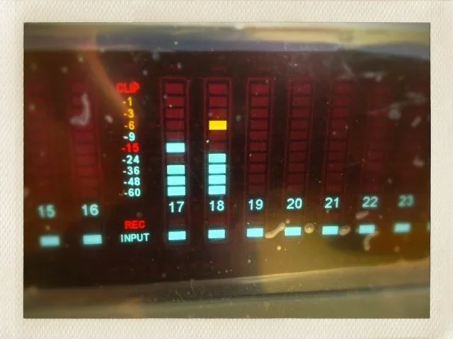

...so, und warum ist jetzt - beim GSSL mit SuperSideChain - der rechte Kanal lauter als der linke?...
...oder: kann mir vielleicht jemand sagen an welcher Stelle ich die Lautstärke des Ausganges beeinflussen und gleich-machen könnte?...
...vielen Dank im Voraus!...

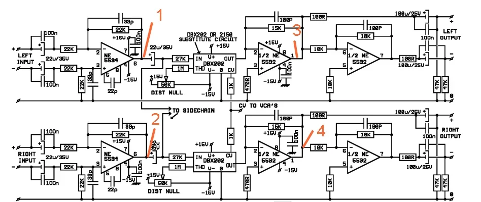

Vermutlich weil die Steuerspannungen für die VCAs nicht gleich sind.
(Was ohne kompletten Schaltplan mit Bauteilenummerierung eher nervig zu beschreiben ist. )

Dann hast du derzeit nur eine Quelle für die Steuerspannung der VCAs, die ist im Gyraf-Schaltplan mit "CV to VCAs" beschriftet.
Das geht (völlig offensichtlich ... ) zum CTRL Eingang der Ersatzschaltung (unten rechts)...
Da wird es brutal runtergeteilt und kommt dann an Pin 6 vom 5534 raus und geht in Pin 3 vom That 2818.
In dem Bereich könnte ein Widerstand falsch bestückt sein (der 1k/120Ohm Teiler?)
2. oder ganz plöd: am Ausgang könnte auch einfach einer der beiden symmetrischen Pfade fehlen, dann wäre eine Seite ziemlich genau 6dB leiser. (Schliesse mal abwechselnd den Plus und den Minus-Ausgangs-Pin der leisen Seite gegen Masse kurz, wenn das Audio dann ganz weg geht, liefert die andere Polarität kein Signal. )

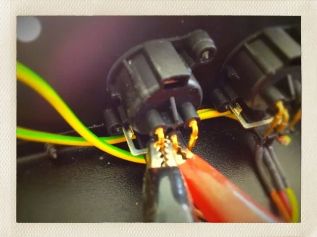

...die lautere Seite ist der rechte Ausgang:
...wird der schwarze am rechten Ausgang kurzgeschlossen:
...ist plötzlich Ruhe :shock: ?!:
...ich hatte gedacht, dass der linke Ausgang das Problem sein müßte, weil er leiser ist?...
...der linke Ausgang - also der leisere - funktioniert wie erwartet: er wird leiser, wenn ein Pfad fehlt, aber beide Pfade funktionieren...

nordcore schrieb:
1. In dem Bereich könnte ein Widerstand falsch bestückt sein (der 1k/120Ohm Teiler?)
...ich habe die Widerstände mit dem zweiten GSSL verglichen, und dort sind genau die Gleichen verbaut...
...übrigens die Ergebnisse oben bekomme ich mit SSC-OFF...jetzt habe ich die SSC mal durch alle Stellungen geschaltet - mit dem gleichen Ergebnis...
...an den Eingängen habe ich den gleichen Kurzschluss-Test wie an den Ausgängen gemacht - die Eingänge funktionieren...

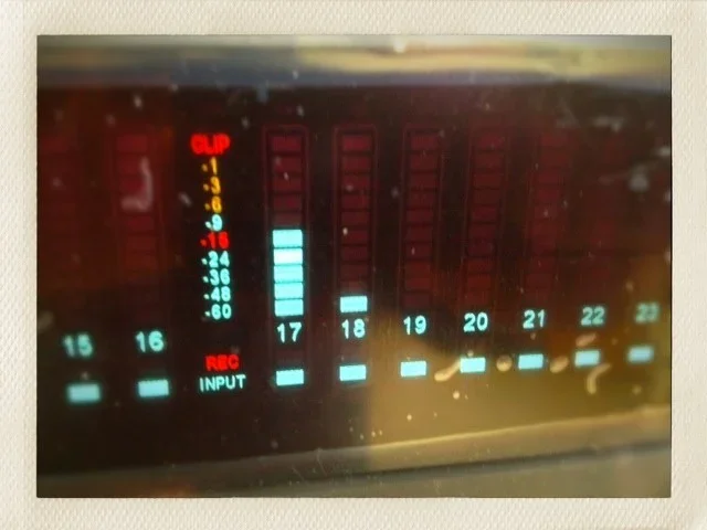

...es wird immer schlimmer ;-) - jetzt habe ich diverse zweifelhafte Lötstellen nachgelötet und anscheinend einen Kurzschluss erwischt - jedenfalls funktionieren jetzt auch beim ersten GSSL (mit Extras) alle Pfade...
...ABER: jetzt ist der Unterschied zwischen links und rechts noch VIEL dramatischer...rechts knallt jetzt richtig, während links so vor sich hindrögelt...
...die Widerstände habe ich jetzt alle anhand des Planes überprüft und nachgemessen; beim Nachmessen hat sich ergeben, dass die 1K Widerstände tatsächlich einen Widerstand von 750K bringen - aber symmetrisch (also jeweils links und rechts) - und bei den 47K dauert es eine ganze Weile bis der richtig Wert angezeigt wird...da arbeitet sich das Messgerät von ca. 33K über etwa 20-30 Sekunden auf 47K hoch...
...sooooo...
...also: ich bin doof - zu doof zum sauber Löten :oops: ...
...habe nochmal x Stellen nachgelötet, und offensichtlich nochmal eine richtige erwischt...alles funktioniert jetzt so, wie ich es erwarten würde :mrgreen: ...
