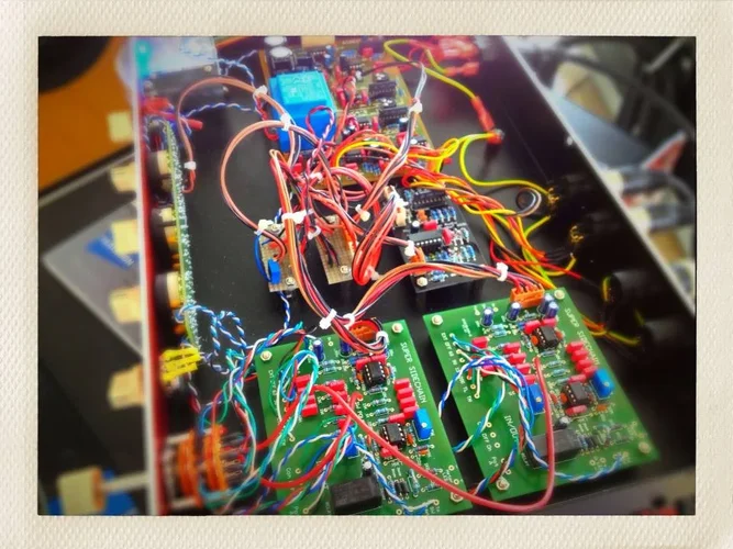

...<arrgh>!...
...ok, nachdem ich jetzt tagelang rumge-puzzled habe läuft er (der zweite G-SSL) auch wie er soll - dieser in Stereo-Vollausstattung...
...am Ende hatte ich die letzten zwei Tage damit gekämpft, dass ich erst 3dB Unterschied zwischen links und rechts hatte, und die bis gestern Abend - durch Bauteile-Tauschen (andere Widerstände usw) - bis auf 0,5dB runterbekommen habe...

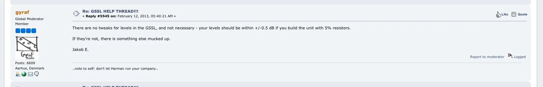

...heute Früh habe ich dann einen post von Jakob Gyraf gelesen, der meint

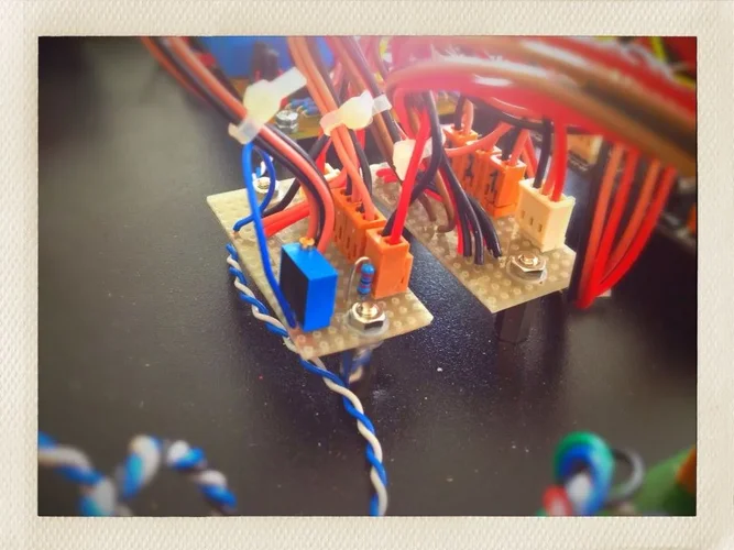

...also war der nächste Schritt eine weitere kleine Modifikation zur Anpassung des lauteren Kanals mit einem variablen Widerstand
...und so sieht er jetzt aus - bevor ich endlich den Deckel drauf mache
...habe ich hier jemand Salat sagen hören?!! :mrgreen: ...

Haste den Trimmer einfach vor den Ausgang gehängt? Der ist doch symmetrisch. :?
Wofür ist der Widerstand da?
  • #75
...nein...
...vor dem VCAs gibt es einen Widerstand - auf der Platine mit 15K bezeichnet, es soll aber (mit dem THAT 2180) ein 27K Widerstand rein...bei mir scheinen die Bauteile (wie wohl auch bei sehr! vielen anderen) eine deutliche Toleranz aufzuweisen, so dass der 27K Widerstand der lauteren Seite jetzt durch ein Trimpoti (10K) ergänzt ist, so dass ich die beiden Widerstände vor den BCAs auf gleiche Ausgangslautsärke trimmen kann...ich habe das Trimpoti aber im Moment nur auf einer Seite eingebaut - der bisher lauteren...

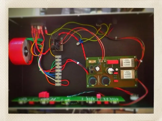

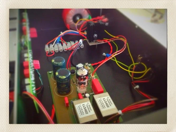

Bringt das MuMetall Schild bei dieser Trafo-Befestigungsweise überhaupt was?
Musstest Du noch irgendwas wegen der Spannung für die Röhre anpassen? Hab da extra einen anderen Widerstand eingelötet, ich glaube 15K mit 3 W (die Platinen liegen fertig gelötet in einer Ikea Alex Schublade).

...habe ich auch druchgehend - hat aber trotzdem ein-halbes-dB-Unterschied ausgemacht...
...wie oben schon beschrieben habe ich eine Reihe Widerstände ausgelötet und andere wieder eingelötet und konnte so von 3dB auf 0,5dB Differenz runter...
...die Trimmer-Lösung fällt für mich unter Notwehr - wäre mit zwei ungleichen Kanälen sehr unglücklich gewesen...
...der zweite - Nicht-Voll-Stereo-G-SSL hat das Problem übrigens nicht...wird wohl am ehesten an dem Expat-Turbo liegen...
...wahrscheinlich nicht - aber: ich hatte vier davon bestellt, die müssen jetzt auch verbaut werden ;) ...
...nein, ich meine ich habe da einen 2W Widerstand drin...ist jetzt leider zugeschraubt...soll ich nachsehen?...
...irgendwo habe ich auch gelesen, dass ein Widerstand-mod empfohlen wird, habe aber verdrängt, was genau - evtl. genau das, was Du gemacht hast...
...wichtig - so wie ich das verstanden habe - ist der Kühlkörper für den LM317(?), der wird wohl sehr heiß sonst...bei mir wird er nach Stunden gerade mal handwarm...dafür habe ich ihn auf ein extra-Lochraster mit Riesenkühlkörper gestellt...

...naja, mir war schon klar, dass das Problem nicht an einem Widerstand liegen kann - aber ich hatte halt die Möglichkeit an einer Stelle einzugreifen und zu korrigieren...oder hättest Du was anderes empfohlen (bin ja willig :mrgreen: )?...
  • #80
Nö, das ist schon ok, was du gemacht hast.
Aber die Ursache ist nicht so ganz überzeugend - die Widerstände *können* das machen, sind ja genug von da, aber im echten Leben müssten sie sich schon mehr, als eigentlich zu erwarten, gegen dich verschworen haben...
Hab's mir extra in meinem Pultec Ordner als Textdatei gespeichert:
I ended up pulling the adjustment resistor in the 6.3V section and installing a pot so I could dial it in a little more. An 2.5K-5K pot will work nicely in place of the 1.8K in the SRPP/PSU board for future builders.
I also ended up with 15K total of 3W resistors to get me to 225V in the HV section replacing the 3.3K-2W. I had a 10K and it wasn't low enough to get my 310V after the rectifier down to under 250V. It was close, but no cigar..
Using 120/12V to 12V/220-240 Antek's like I did I would suggest about 12K 2-3W for getting the voltage to 250V, 15K for 225V and 20K for 200V. As Jacob had put it somewhere between 200-250V sounds good in this circuit. I'd order a few values of resistors from 3-20K and experiment. Another word of advise is give it a few min after power up to let the caps fill up and the PSU to line out before taking measurements.
=> http://www.groupdiy.com/index.php?topic ... #msg520092
Also Spannung messen (Tip war dabei eine Hand in die Hosentasche, das macht weniger Schaden, wenn Du aus Versehen stromführende Teile berührst, erhöht also die Überlebenschance, ein Grund warum ich nicht allzu scharf auf den Zusammenbau bin) und alles zwischen 200 und 250 V sollte OK sein. Muss dann mal schauen ob die 15K dann gut sind oder nicht. 3 W hab ich einfach geholt weil ich lieber ein bisschen Reserve habe als einen durchgebrannten Widerstand.
