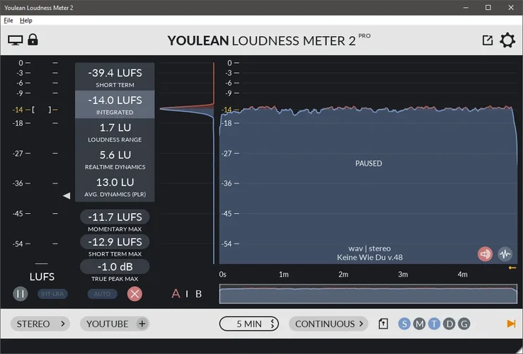

LUFS-I steht für die wahrgenommene Lautstärke eines kompletten Tracks, dabei spielt die Psychoakustik auch eine Rolle. Es geht nicht nur darum wie laut der Track tatsächlich ist, sondern wie laut er in deinem Gehirn wahrgenommen wird.
Aber klar, die Dynamik wird zwangsläufig leiden je kleiner LUFS-I wird.

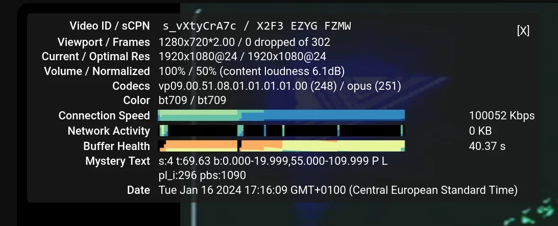

Kannst bei YouTube mit der rechten Maustaste "stats for nerds" aktivieren, dann sieht man das:
100% ist die Lautstärke, die man im Player eingestellt hat, die 50% beziehen sich die Normalisierung, die YouTube bei dem Video durchgeführt hat. In diesem Fall ist die Audiospur 6.1dB "zu laut" (content loudness).
Quelle: Einer meiner letzten Tracks :D
PS: Wenn "content loudness" einen negativen Wert hat, dann wird YouTube das nicht hochregeln.

Im Streaming Kontext ist die geläufigste Vorgabe bspw -1dBFS(TP)/-14LUFS. Das variiert allerdings von Streaming Anbieter zu Streaming Anbieter.
Wenn man also ne Punktlandung auf -1dBFS(TP)/-14LUFS anstrebt, dann wird das ohne entsprechende Dynamikeffekte kaum möglich sein.
Klar könnte ich hier auch nur auf die LUFS gucken und den True Peak ignorieren solang er nicht über die -1dBFS schnippt.
Im Ergebniss bedeutet das aber auch, das ich den Track stärker komprimieren muss um auf -14LUFS zu kommen, wenn mein MaxTP nur auf bspw -3dBFS(TP) statt -1dbFS(TP) landet.
Ob man da jetzt immer das letzte Nullkommanochwas dB rauskitzeln muss steht auch nochmal auf nem anderen Blatt, ist aber für Min/Maxer ein Thema.
Bei mir liegt im Masterkanal übrigens immer das Youlean Loudness Meter am Ende der Kette.
Ich kann dieses Plugin wirklich jedem nur allerwärmstens empfehlen.
Das Teil macht das Optimieren der Lautheit um einiges leichter.
Apropos Optimieren...
Der ganze Loudnes War ist doch auch dem Irrglaube geschuldet, daß es beim Mastern darum geht das Maximum aus dem Material herauszuholen.
Und was dabei herauskommt hört man ja seit den 90er Jahren und danach.
Es ist aber mitnichten so - bei nem guten Mastering gehts nicht um kompromissloses Maximieren, sondern ums Optimieren.
Also ganz simpel gesagt geht es darum, die bestmögliche Balance zwischen Lautheit und Dynamik zu finden.
Und das ist ein Wettstreit, den man mit jedem Track aufs neue ausfechten muss.
