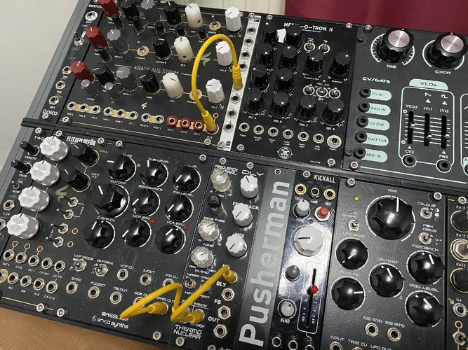

Mein Track ist Wehklagen.
Das Bass Fundament kommt vom Behringer Pro-1. Der hat ja extra eine Drone Taste.
Der zweite Osc ein tick tiefer als der erste. Das ergibt eine regelmäßige Klangänderung.
Dann habe ich mich mit dem Erica Bassline Modul beschäftigt. Ich habe das Swamp Modul über einen Atenuverter in den Cutoff gepatcht.
Der Ausgang ging dann in das FC Thermonuklear Modul und dann in das Synthrotek DLY. Die Delayzeit wurde über ein LFO modeliert, das swamp habe ich aber auch noch dazugemischt. Hab leider den Patch nicht fotografiert.
Das Ergebniss hat mich an klagende Laute erinnert. Daher auch der Titel. Leider geht die Spur im Mix etwas unter, bei der Aufnahme war das deutlicher.
Dann kam das metall-o-tron II Modul dazu. Da habe ich per hand an den Reglern für die Rechteck Osc. gedreht. Decay auf sehr lange und über eienn LFO immer wieder getriggert. Und ich sach euch: Über eine Minute an einem Regler drehen ist sehr anstrengend....
Das Rauschen am Ende kam auch aus dem Metal-O-Tron. Irgendwie wollte ich doch einen Abschluss haben.
Aufgenommen Spur für Spur in der Ableton Track Ansicht. Dann "gemasterd" mit izotope ozone(?).
Es war auch mein erster Track seit dem ich das Hobby vor 5 Jahren (was?? schon 5 Jahre her????) angefangen habe.
