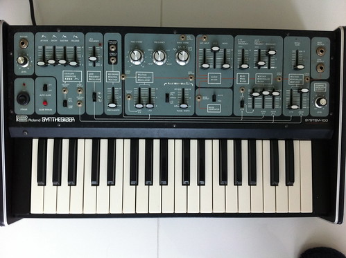

gerade eingetroffen !
günstig in japan ersteigert :D
[... System 100...]
nach dem ersten soundcheck eindruck scheint alles in ordnung zu sein.
einige fader kratzen und haben ab und zu kontakt-probleme und die klaviatur spinnt auch ein bischen.
werd wohl ein putz und reinigungs wochenende einlegen.
[edit] sorry ! da hab ich wohl eine zu grosse bildergöße gewählt :oops:
Ich will nicht respektlos erscheinen, aber das Teil scheint wohl längere Zeit unter den Trümmern eines vom Tsunami zerstörten Hauses gelegen zu haben. Mann, ist das Ding verrostet...
Aber wenn´s funktioniert... ein toller Synthesiser.

da hast du schon recht !
aber er läuft und ich werd mich um das äussere noch kümmern.
ich hoffe das er dann besser aussieht und ich vorher / nachher bilder machen kann.
wenn das nicht so gut gelingt, gibts natürlich keine bilder ;) das spar ich mir dann.

Hast Du eine Möglichkeit, den Rost von den lackierten Oberflächen zu entfernen (und dauerhaft fernzuhalten), ohne den Lack dabei zu beschädigen? Da mache ich mir nämlich immer Sorgen drum...

ich werd erstmal schaun, in wie weit der lack nur oberflächlich ist.
wenn er bis aufs blech durch ist,..... dann wird es problematischer.
morgen werd ich erstmal vorsichtig versuchen ihn zu reinigen und schaun, was dann übrig bleibt.

tja,
eine schönheit wird er nicht mehr.
hab einige stunden damit verbracht ihn zu reinigen.
das innenleben sieht jetzt ganz gut aus, aber von aussen wird man wohl nicht mehr viel machen können.
der lack ist einfach zu sehr beschädigt :(
was ich noch probieren will ist, den lack etwas aufpollieren damit er nicht ganz so matt ist.
aber dazu werde ich das frontpanel von seinen bedienelementen befreien müssen.
eigentlich wollte ich das zuerst machen, aber als ich gemerkt habe das die fader geklebt sind hab ich mir gedacht das ich erstmal schaue ob das kratzen nach ein paar tagen weg geht. ist bis jetzt auch schon um einiges besser geworden. aber ich werd wohl nicht drumrum kommen.
hier : http://www.flickr.com/photos/electrosurfer/sets/72157628241700063
noch eine kleine bilderserie vom anfang bis jetzt.

Solltest du die Frontplatte entfernen, würde ich gleich ein paar neue Klinkenbuchsen einlöten, dann ist dort der Rost schon mal weg. Am Lack vom Panel würde ich nix machen, die Roststellen evtl. mit etwas Klarlack versiegeln (kleiner Pinsel und abtupfen). Die Originalfarbe könnte man sich auch mit Humbrol Modellbaufarben zusammenmischen und mit Airbrushpistole beilackieren, dann ist das schlimmste beseitigt. Da muß man aber ein Händchen für haben.

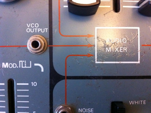

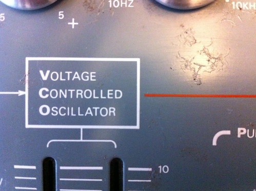

klinkenbuchsen sollten auf jeden fall neue rein,.... da hast du recht.
was das lackieren angeht, da müsste schon eine komplette neu-lackierung her.
schau dir das an :
und da muss ich micromoog recht geben, das lohnt sich nicht mehr wenn man nicht gerade im geld schwimmt.
micromoog schrieb:
Wenn man es selbst ausführen kann ok, als Fremdleistung vom "Nichtkumpel" muss man den finanziellen Break-Even-Point find.
ich bin nur heilfroh, das die elektronik nicht so aussieht wie das äussere.
die hauptsache ist doch das er funktioniert :phat:

Die Details, die Du da zeigst, sehen aber nicht unbedingt nach Rost aus. Ich kann mich erinnern, daß bei meiner 808 seinerzeit auch unter´m Lack ganz feine Härchen waren, so, als hätte man die Maschine mit dem Pinsel nachlackiert. Und das war ab Werk so, ich war der zweite Besitzer und kannte den Vorbesitzer.
Ansonsten stimme ich Bernie und Co. zu: Buchsen austauschen -- die werden sowieso korrodiert und nur noch begrnezt funktionstüchtig sein -- und den Rost stoppen. Vielleicht fragst Du mal im Autofachhandel, ob es transparenten Rostumwandler gibt, der den Rost am weiteren Nagen hindert.

Mit Rost denke ich mich auszukennen (hab noch einen 40 Jahre alten FIAT :mrgreen: ). Der Oberflächenrost, den Metallgehäuse über Jahrzehnte gerechnet bekommen, trotzdem sie in (einigermaßen) trockenen Räumen aufbewahrt wurden, bräuchte viele weitere Jahrzehnte, um maßgeblich weiter zu wachsen (und das nur in der Fläche gesehen).
Das "Rosten" ist zunächst einmal ein Oberflächeneffekt. Nur wenn durch eine verrostete Oberflächenschicht hindurch weiter aggresiver Sauerstoff transportiert wird (z.B. durch Nässe), kann Material auch in die Tiefe oxidieren (rosten). Dies ist regelmäßig bei Gerätschaften, wie der vorliegenden, nicht der Fall. D.h., dass die Oberflächenoxidation gleichzeitig eher eine Versiegelung als eine Keimzelle fortschreitenden Verrostens ist.
Durchsichtige Rostumwandler sind mir nicht bekannt. Das Beste, was es gibt ist FERTAN. Dies erzeugt aber aus dem Rost eine bräunlich-schwarze Oberfläche, was auf so einer Bedienoberfläche nicht wirklich besser aussieht als der Rost selbst.
Meiner Meinung nach wäre - bei entsprechender Geduld - eine mechanische Rostentfernung am zielführensten. Einerseits kann man einen Handschleifer z.B. aus dem Modellbau (Handgerät mit Motor und kleinen runden oder spitzen Schleifköpfen) verwenden. Der hat allerdings immer noch eine gewisse flächige Wirkung, die dann eben auch unverrostete Stellen mehr oder weniger stark betrifft, und man kommt leicht zu tief ins gesunde Material. Andererseits ist es bei solchen Rostpünktchen möglich, diese mit einer Stahlnadel abzukratzen. Solche Stahlnadeln gibt es z.B. für Radierungen (Künstlerbedarf). Je nachdem wie gut die Augen sind, empfielt es sich, solche Arbeiten mit einer Uhrmacherlupe auszuführen (eine Lupe, die vor ein Auge geklemmt wird und selbst scharfgestellt werden kann). Auch Tischlupen evtl. mit Beleuchtung sind schon besser als nix. So kann man Rostpünktchen für Rostpünktchen genau entfernen. Das dauert meist nicht so lange, wie man vorher denkt.
Danach emfiehlt sich, mit einem Permanentstift (Lack aus dem Modellbau gibt Tropfen/Beulen) passender Farbe die Pünktchen auszubessern und eventuell mit passendem Klarlack (matt oder glänzend) zu versiegeln. Die Klarlackanwendung mit Pinsel führt immer zu Tropfen/Beulen - so dünn kann man gar nicht auftragen oder mit Lösungsmittel verdünnen. Entweder macht man eine Lochschablone und besprüht nur relevante Bereiche mit dem Klarlack, oder - weil das "Beilackieren", wie aus dem Kfz-Bereich bekannt ist, nur von wirklichen Profis beherrscht wird - man lackiert die gesamte Fläche einheitlich (am besten die gesamte Fläche vorher mit ganz feinem Schleifpapier anrauhen!).
Soweit das Wort zum Freitag für den Restaurator :opa: . Alternativ kann man die Kiste aber einfach nur spielen :mrgreen:

Ganz meine Meinung, man verschlimmbessert das Gerät doch nur durch solche Schönheitsoperationen. Wenn es technisch notwendig wäre um eine einwandfreie Funktion zu gewährleisten ist das völlig in Ordnung, aber nur der Optik wegen?
Die Klinkenbuchsen würde ich ausbauen und reinigen, der Originalität wegen.
Meine Meinung, nicht repräsentativ! ;)

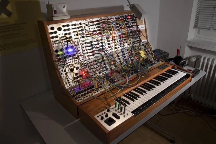

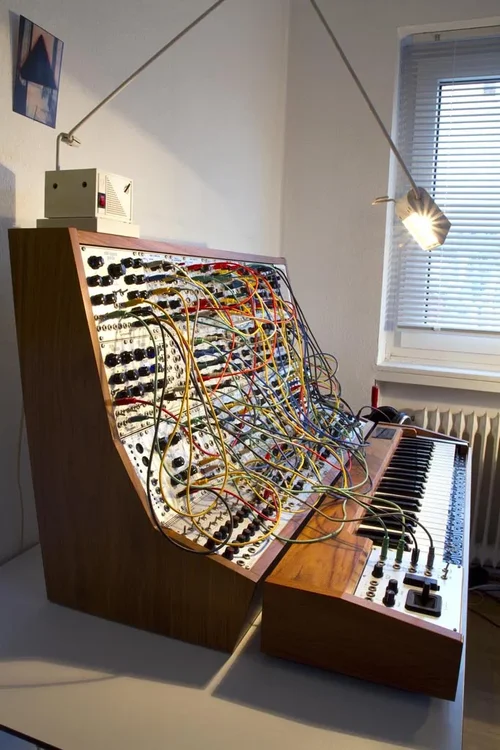

Hab mal mein neues Gehäuse mal fotografiert:

@Bratze: Sehr geschmackvoll!
Du und Soundwave wohnt Ihr im gleichen Studio :mrgreen: ...
  • #3.412
Re: Gearporno Pics - Hardware, Studio, Synthesizer (antwort
@Sentimentalist: Das sieht sehr schick aus :!:
Ist das so eins von Analogue Systems?

Das Keyboard ist von Analogue Systems; French Connection.
Das Gehäuse hab ich nach den Maßen des Keyboards angefertigt.

Verschärft + klasse Arbeit!
