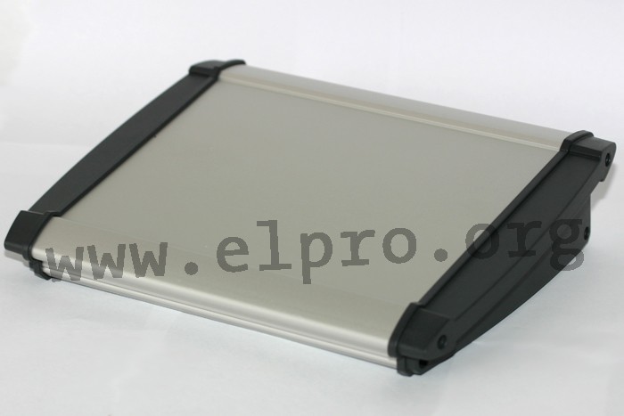

Wenn ich etwas in der Art suche, dann gebe ich einfach den Suchbegriff in die Google-(bzw. Ecosia-)Bildersuche und klicke auf das, was meinen Vorstellungen am nächsten kommt.
in diesem Fall hab ich "Pultgehäuse Elektronik" eingegeben und bin mit Vorschlägen zugeschmissen worden.
Da wird bestimmt irgendwo das Passende dabeisein.
Schöne Grüße
Bert
Sowas ?

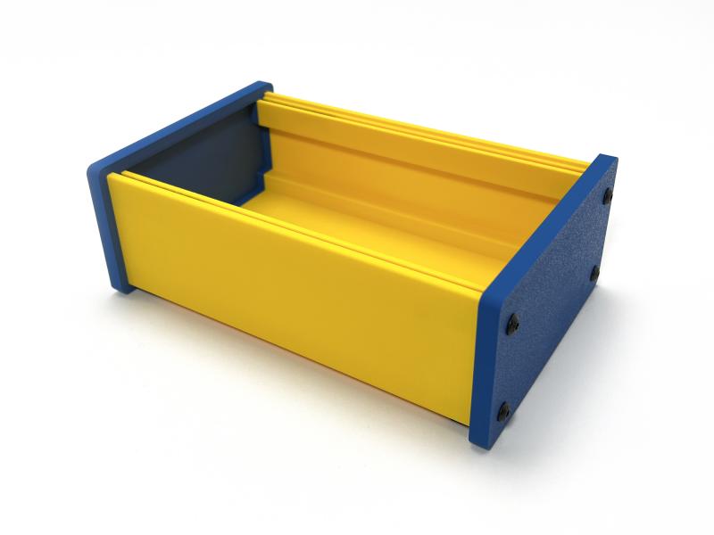

Alu Profilgehäuse fallen mir noch ein.
Diese gefallen mir tatsächlich am besten. Statt einem Blech kann man da wohl sein frontpanel reinschieben.

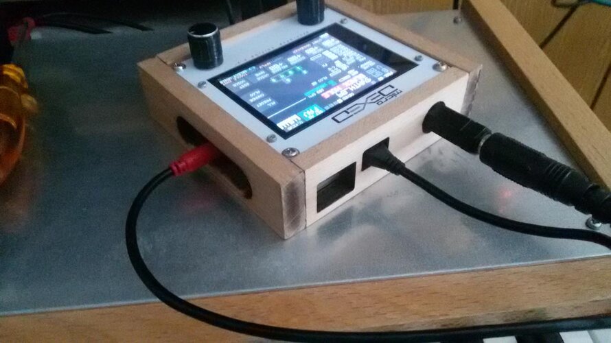

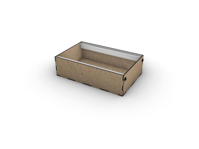

Nur mal als Idee: Zwar kein Metallgehäuse aber der "Quick-and-Dirty-Versuch" mit einer Rechteckleiste aus dem Baumarkt (5 mm dick), die mit dem Laser (deshalb die schwarzen Schnittkanten) geschnitten wurde. Das war nicht viel Arbeit. Wenn man das ordentlich macht und beizt und lackiert ... Eine günstigere Variante für die Frontplatte könnte auch ein "Alu Dibond Panel" sein.

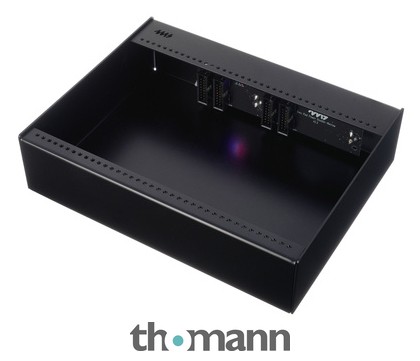

Ich war gestern bei einer Metallwerkstatt und habe dort man nachgefragt für eine ganz grobe Abschätzung.
Er meinte ein Gehäuse unlackiert wie das des Digitakt würde 150€ kosten, da könne man keinen guten Preis machen.
Bei 30-50 Stk. wären es nurnoch 25-30€. Das ist ganz grob geschätz ohne Gewähr.
Am besten nimmt man eine Zeichung mit und im Idealfall eine STEP-Datei.
Zur Not hätten die das aber auch ausgemessen. Denke um so mehr man zuhause macht, umso günstiger.
