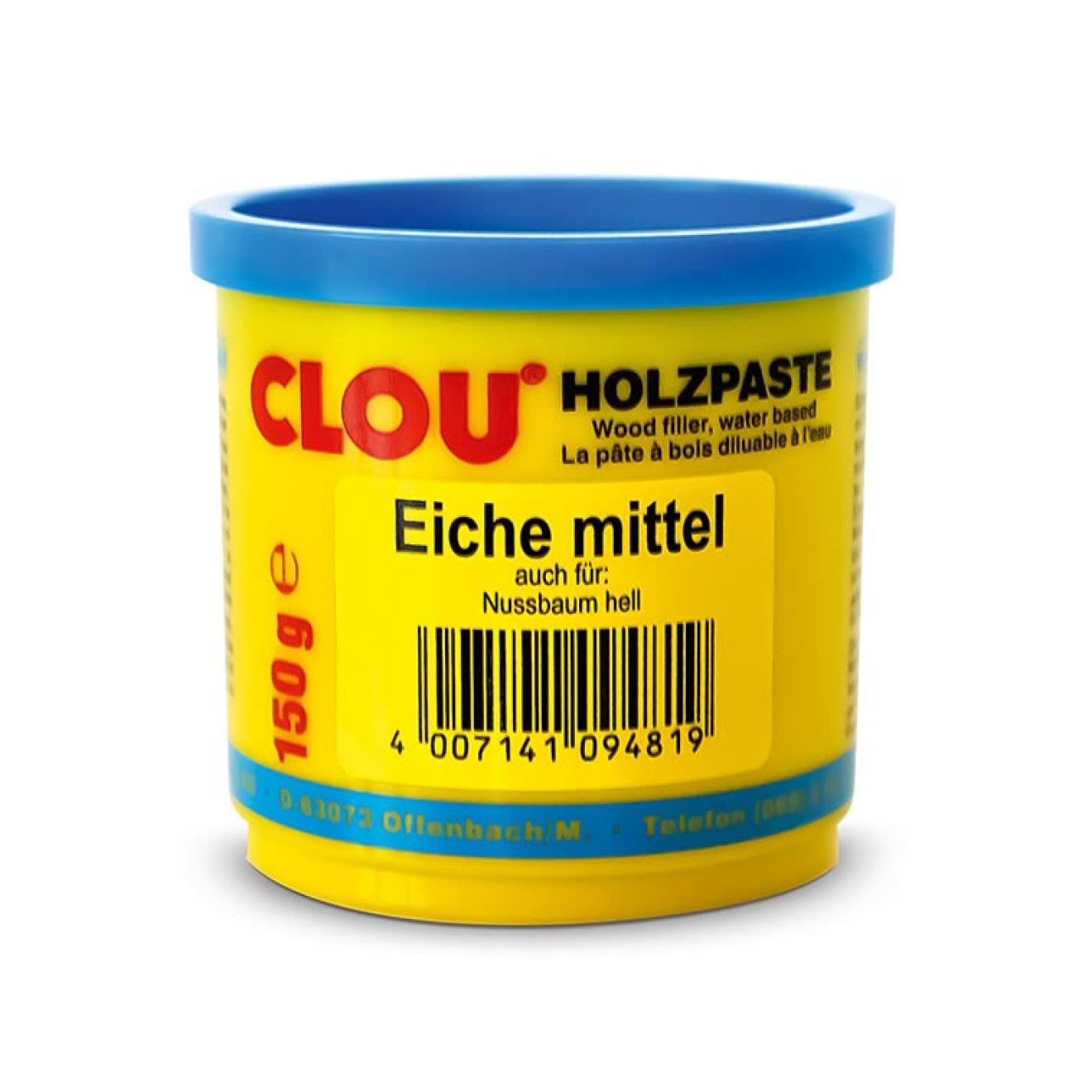

Ich habe mal im Inneren einer Küchen-Leuchte mit Gehäuse aus Kunststoff (sehr altes Teil) die gebrochene Halterung für den Schalter mit Holzpaste, die aushärtet, repariert. Sprich den Schalter damit befestigt. Bei Oberflächen, wo Wasser dran kommen kann, mache ich so etwas wie Wachsöl, Hartöl drauf. Ich habe z.B. meinen Kartoffelschäler mit solcher Holzpaste repariert / verstärkt, mit Wachsöl behandelt, und das Ding wasche ich nach jeder Benutzung mit Wasser aus, und es hält. Schon mehrere Jahre hält es. Bei starker Beanspruchung und mit ständigem Waschen unter Wasser. Und diese Holz-Paste haftet übrigens auch am Plastik. So Komponenten-Epoxid-Dings ist wahrscheinlich noch viel stabiler. Ich bin aber schon verwundert, wie gut diese Holzpaste hält, die auf Wasserbasis ist.
Die Farbe kann man dem Gehäuse anpassen. Um die Reparaturstelle unsichtbar zu machen, müsste man aber großflächig übermalen.

was ist das für eine Holzpaste? lässt die sich wirklich gut formen? oder müsste man hier wieder schleifen nach dem Aushärten? und wie kann man die Farbe anpassen?
oder meinst du ganz normale Spachtelmasse?
@binary tubes
dieser: da (klick)
gibts auch bei Conrad. wieso sollte der nicht halten?
@Michael Burman
Die Paste ist (wie) eine Spachtelmasse, kann mit Wasser verdünnt werden, wird am besten ich Schichten aufgetragen, damit es nicht zur Riss-Bildung kommt. Nach Aushärtung kann / sollte geschliffen werden. Und versiegeln z.B. mit Hartwachsöl oder Ähnlichem.

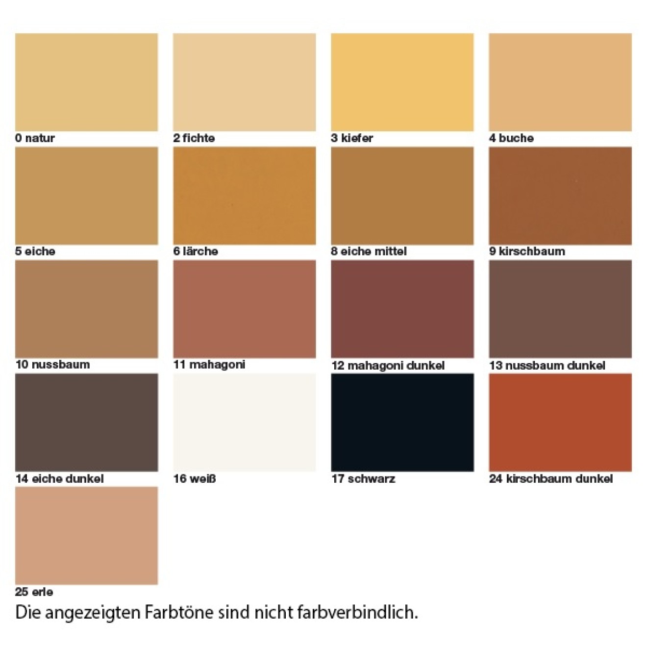

Die gibt's in verschiedenen Farben zu kaufen. Von Weiß bis Schwarz in allen möglichen Holz-ähnlichen Farben. Verschiedene Farben können auch miteinander vermischt werden.

die Frage ist halt, ob eine relativ glatte Oberfläche mit Abschluss durch ein Messer (abstreichen) erreicht werden kann.
Glatt schon, aber vielleicht nicht perfekt eben. Das ist keine absolute Wunder-Paste, die absolut glatt und eben zu streichen ist. Für wirklich perfekt glatte ebene Oberflächen sollte (trocken) geschliffen werden.

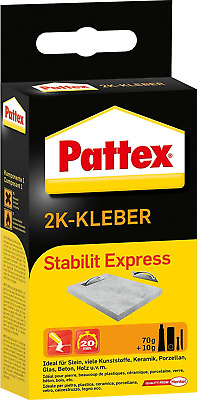

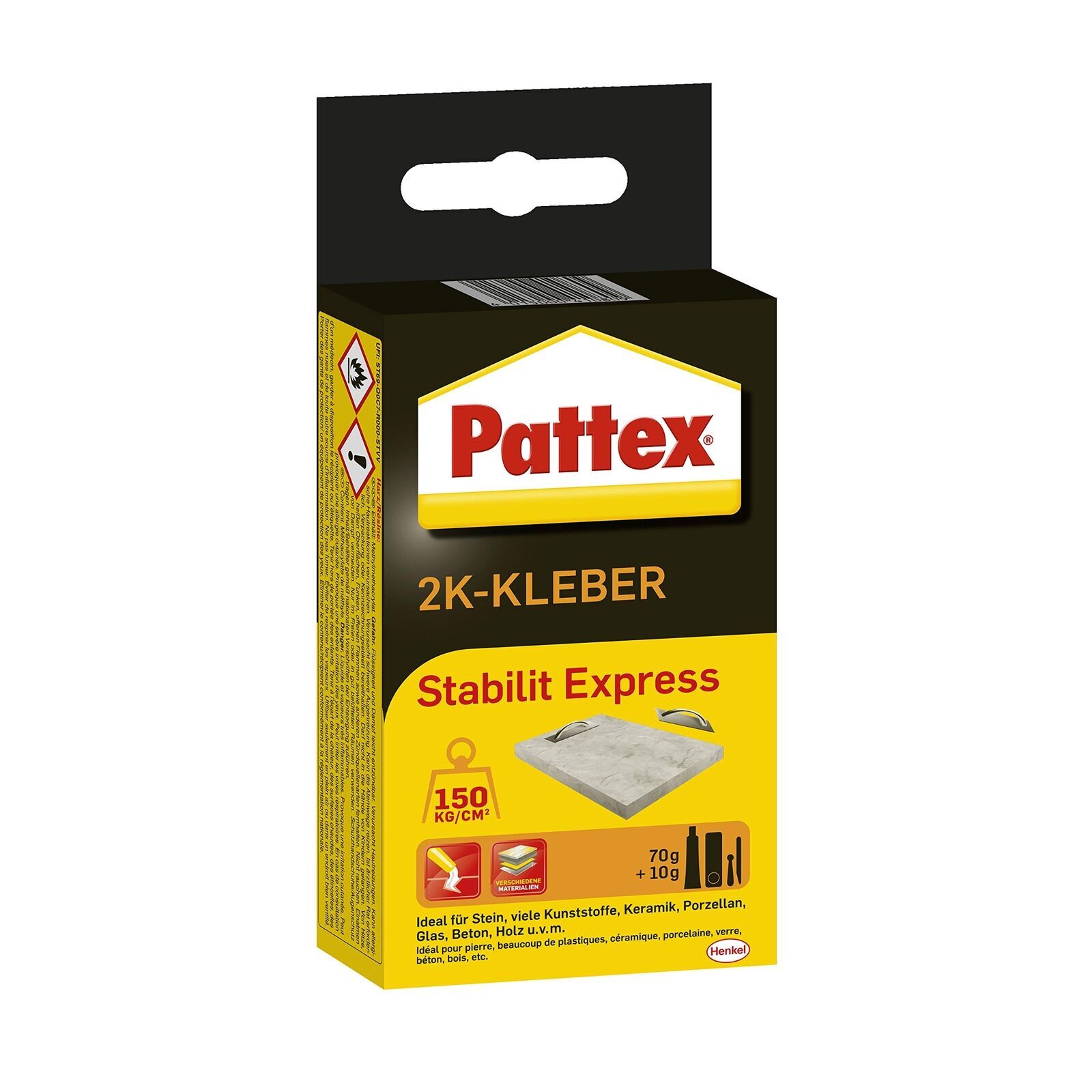

da es Epoxidharz ist, steht wieder das Problem der Formbarkeit zutage.
Das Zeug lässt sich bearbeiten und bemalen, zumindest die Versionen die ich kenne, von AGT, Pattex etc. Hab' damit im Hausgang ein Loch (rausgebrochenes Stück) in der Paneele verklebt und bemalt, ist bei der Reparatur eines Rollladen entstanden.

Nach zig Reparaturen von Synthesizern, Filmprojektoren, Radios, Grammophonen usw. gibt es für mich nur noch einen Kleber für solche Fälle.
Der hält wirklich überall, außer auf Teflon.
Er wird sehr fest und ist überaus haltbar/stabil.
Stinkt wie die Hölle und ist ziemlich teuer, aber jeden Cent wert.
Damit kann man solche Schäden problemlos reparieren.
Aber um das nachträgliche Schleifen, kommst du nicht herum.
Nichts lässt sich so exakt formen, dass es hundertprozentig passt.
