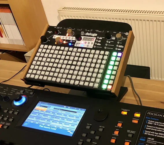

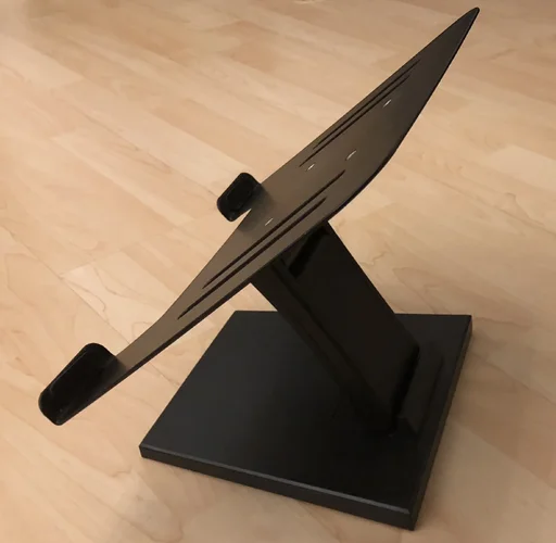

Wie bereits hier diskutiert, finde ich es schade, dass Synthesizer keine Notenständer zur Ablage von Anleitungen, Noten oder flachen Geräten (Deluge, Model:Samples etc.) haben. Da ein Notenständer, den man auf den Boden stellt, eher suboptimal ist, wenn der Synth auf einem Schreibtisch steht, habe ich mir die folgende Lösung "erdacht".
Komponente 1 ist ein in Neigung und Höhe verstellbarer VESA-Tischständer (der eigentlich als Monitorfuß gedacht ist) für 20 EUR, Komponente 2 ist eine VESA-kompatible Notebook-Ablage für 15 EUR. Beide Teile sind sehr massiv, gekauft habe ich sie bei Amazon:
https://www.amazon.de/dp/B005XXU4J6
https://www.amazon.de/dp/B01JKNJ2MY
Hier die beiden Teile zusammengeschraubt ...
... und hier in der Praxis :)
Zum Schluss noch ein Tipp für Elektron-Fans: Da Digitakt und Digitone VESA-kompatible Bohrungen haben, lassen sie sich direkt an den Tischständer anschrauben.

Den hatte ich zuerst ins Auge gefasst. Der wackelt mehr, wenn was Schweres draufsteht und benötigt mehr Stellfläche. Außerdem ragt der vordere Fuß zu weit nach vorne, so dass der Abstand zwischen Ständer und Synth zu groß ist. Mit meinem Eigenbau komme ich "ganz nah" ans Keyboard dran. Nebenbei bemerkt ist meine Lösung 15 EUR günstiger ;-)

Ich bin davon ausgegangen, dass man die Füße bzw. die Ablage beliebig drehen kann, also z.B. den "vorderen Fuß" auch als "hinteren Fuß" konfigurieren kann. :agent:

Nee, dann stimmt die "Balance" nicht mehr und das Teil wackelt mehr. Noch größer wiegt der Nachteil, dass die Höhe nur über die Neigung eingestellt werden kann. "Meine" Lösung hat eine Art Z-Gelenk und ist durch dadurch viel flexibler einstellbar.
M.i.a.u.: robworld
15€ für ein Stück gekantetes dünnes Blech mit 4 Bohrungen.. DAS ist echt frech!
Nimm ne dünne Holzplatte und mach 4 Löcher rein. .. da du dann keine Kantung hast drehst du 2 oder 3 Gummiknöpfe rein oder leimst 2-3 kleine Holzklötze auf, damit das Gerät nicht runter rutscht.

Die beiden Gelenke lassen sich stufenlos verstellen. Die sind aber sehr stramm, man muss ziemlich viel Kraft aufbringen. Finde ich aber besser als andersrum.

VESA ist schon eindeutig standardisiert. Wand- und Tischhalterungen unterstützen in der Regel mehrere VESA-Standards gleichzeitig (sprich: verschiedene Lochabstände). Ich habe noch nie erlebt, dass VESA-Sachen nicht aneinander passen. Und wie gesagt: Nicht nur Bildschirme, auch andere Geräte wie z. B. Intel NUCs (Mini-PCs), Digitakt, Digitone, Laptop-Ablagen etc. sind VESA-kompatibel. Auch K&M bietet verschiedene VESA-kompatible Produkte an. Insgesamt ne saubere Sache.

Ja klar, man kann aus allem ne Wissenschaft machen. Wenn man VESA-Halter oder andere Komponenten kauft, steht der Lochabstand in der Produktbeschreibung. Übrigens waren bei beiden Teilen Schrauben mit dabei.
Das Thema in diesem Thread ist ein Desktop-Ständer, der aus zwei "zweckentfremdeten" VESA-Teilen besteht. Ich musste nix bohren, biegen, lackieren oder sägen und wusste, bevor die Teile ankamen, dass sie zusammenpassen. Und ich wusste, dass ich alternativ einen Digitakt an den Fuß schrauben kann. Genau deswegen finde ich cool, dass es Standards wie VESA gibt.

Vielen Dank, das sieht Klasse aus! Ich habe auch eine Deluge und könnte so etwas gut gebrauchen. Fällt der Ständer nicht um, wenn du deine Deluge benutzt?
Ich habe einen Laptopständer mit Schraubklemme am Start, aber der ist nicht drehbar und so etwas wie deine Konstruktion kann ich sicherlich gut gebrauchen, selbst wenn sie am Ende nur für Pedale infrage kommt.
Einen Deluge hält er locker aus. Der steht wie ne Eins drauf. Der Fuß ist ziemlich schwer.
