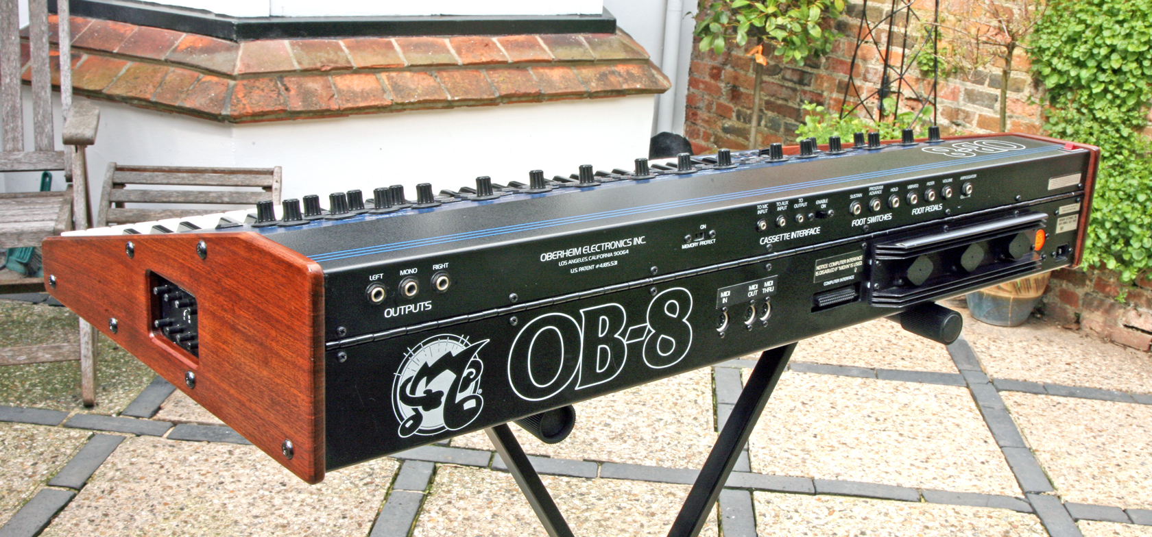

Hier sieht man schön die fetten Spannungsregler bei einem OB-8. Gut für kalte Wintertage (die drei Rauten zwischen den Kühlrippen):
