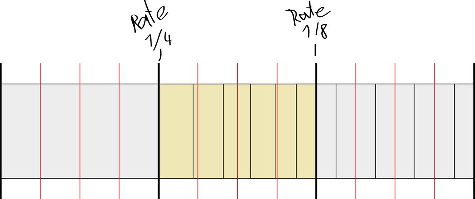

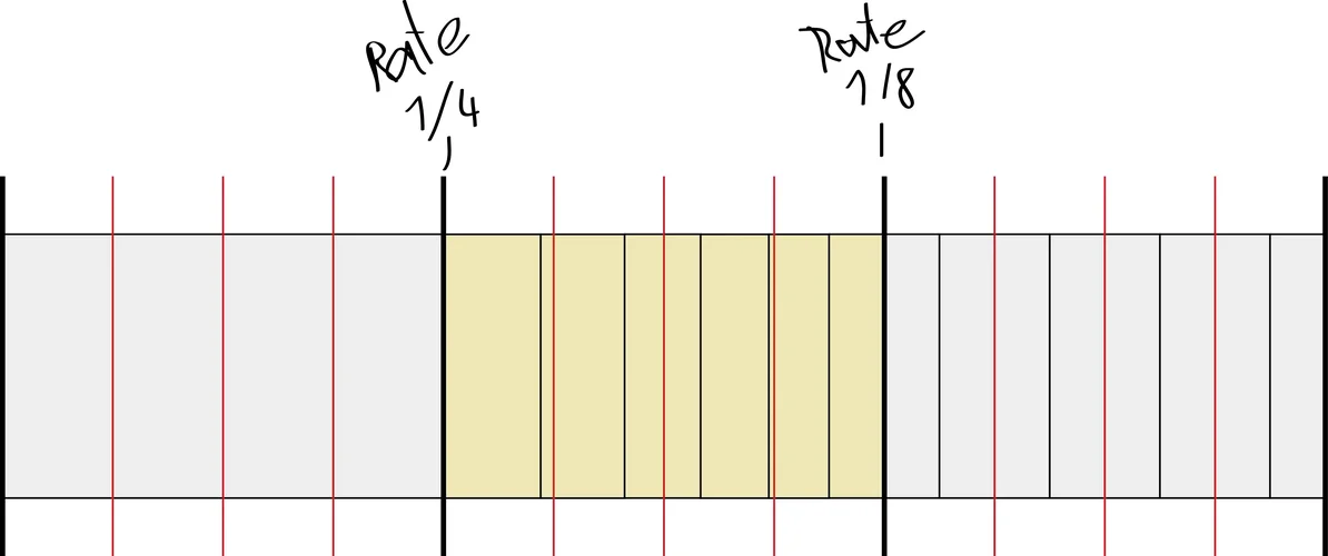

sitze gerade nicht davor und hatte nich im Kopf, was es da genau schon gibt. Aber die Anforderung ist schon recht speziell (in einem definierten Trackintervall den Clockteiler möglichst feinstufig von einem Wert (1/4) auf einen anderen (1/8) bringen, und dabei die LFO-Phase zu halten. Wäre nicht davon ausgegangen, dass das mit Boardmitteln geht, und hätte jetzt auf JS-Scripting o.ä. gesetzt. Vor allem, wenn der OP auch Beschleunigungskurven verwenden möchte.

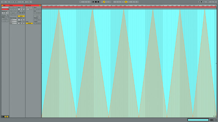

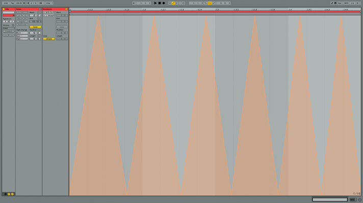

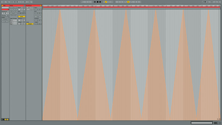

In Anbetracht der Aufgabenstellung, dass überblenden nicht in Frage kommt, halte ich dass mit Midi CC umzusetzen für das einfachste. Habe dafür in Ableton Live ca. 10 Minuten gebraucht.
Schritt 1: Dreieck Wellenform einfügen, die sich über eine Länge von zwei Takte erstreckt. Dann duplizieren und jeweils um eine 8tel Note verkürzen. Am Ende die Spitzen der Wellenformen gerade ziehen.
Schritt 2: Alles auswählen, am rechten Rand auftauchenden Punkt anklicken, halten und die Wellenformen auf einen Takt stauchen. Fertig.
Schritt 1:
Schritt 2:
Ergebnis:
