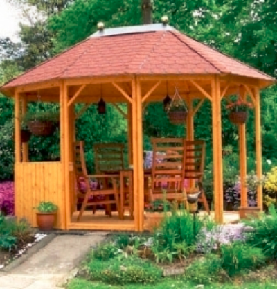

ouh, die sind aber teuer, und alle zu klein. wie wärs mit 3 carports? die haben meist auch gute dächer.

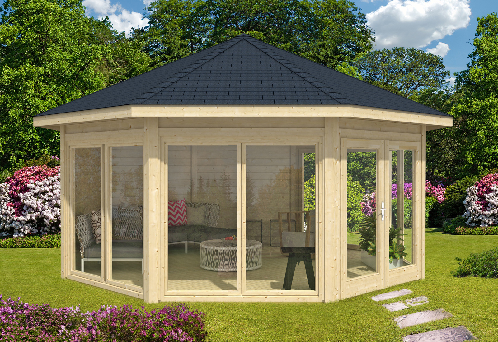

In ein billiges Gartenholzhäuschen vom Baumarkt würde ich mein Equipment nicht stellen wollen.
Container scheiden bei 20 qm leider aus. Auch möchte man natürlich die 3,5 m Höhe ausnutzen. High-Cube Container sind nur 2,9 m hoch. Eine vernünftige Isolation kostet natürlich auch Grundfläche und Höhe im Innenraum.
