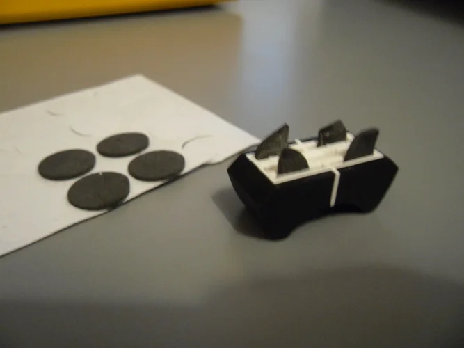

Hab nur ne hausfrauen lösung - aber sie funktioniert und ist schnell und sauber - aber unprofessionell:
Während die fader vorher garkeinen widerstand hatten, haben sie jetzt einen von 25 bis 30 % - das reicht mir.
Ist fast ideal und das gefühl ist nicht schlecht - Das kann man bestimmt noch perfektionieren!?
Ich hab entdeckt, dass die fader-KAPPEN unten hohlräume haben - in diese stecke ich kleine gummi- unterleg- scheiben (1cm) aus dem Penny-markt - die sind auch noch leicht selbstklebend. Funktioniert!
Siehe bild:

Gute Lösungen sind meist einfache Lösungen - passt doch.
Ich würde allerdings noch ein bisschen ein Auge drauf haben, wie lange die da im Schlitz stecken bleiben, nicht, dass sich die Dinger lösen und im Fader verschwinden.

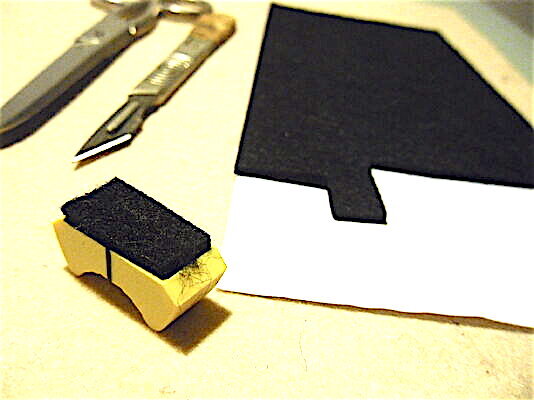

Hab meine methode jetzt optimiert 8-)
a) Pennymarkt - unterlegscheiben aus filz und selbstklebend
b) verschiedene stärken: 1mm oder 2mm
c) 1mm funktioniert bei mir am besten
d) sieht am besten in schwarz aus
e) Klebe das übergrosse stück (ohne loch) auf die unterseite der kappe
f) schneide dann entlang der kappe die überstehenden seiten ab ( so ist der schnitt am saubersten)
g) Wenn der filz auf der kappe ist - nehme ich mir ein skalpell (oder scharfes messer) und schneide dann erst
den schlitz für den t-stift(fader) - jetzt habe ich aber den kanal von der kappe als führung!!
So wird alles schön sauber und gerade.
h) Das ergebnis ist super und fast unsichtbar (in schwarz)
Ergebnis 15 bis 18% mehr widerstand - allerdings hab ich hier mehr gleichlauf (mit dem dünneren filz), was sehr angenhem ist!
Den schlitz sieht man leider schlecht auf dem foto---
Ist easy und schnell gemacht...
