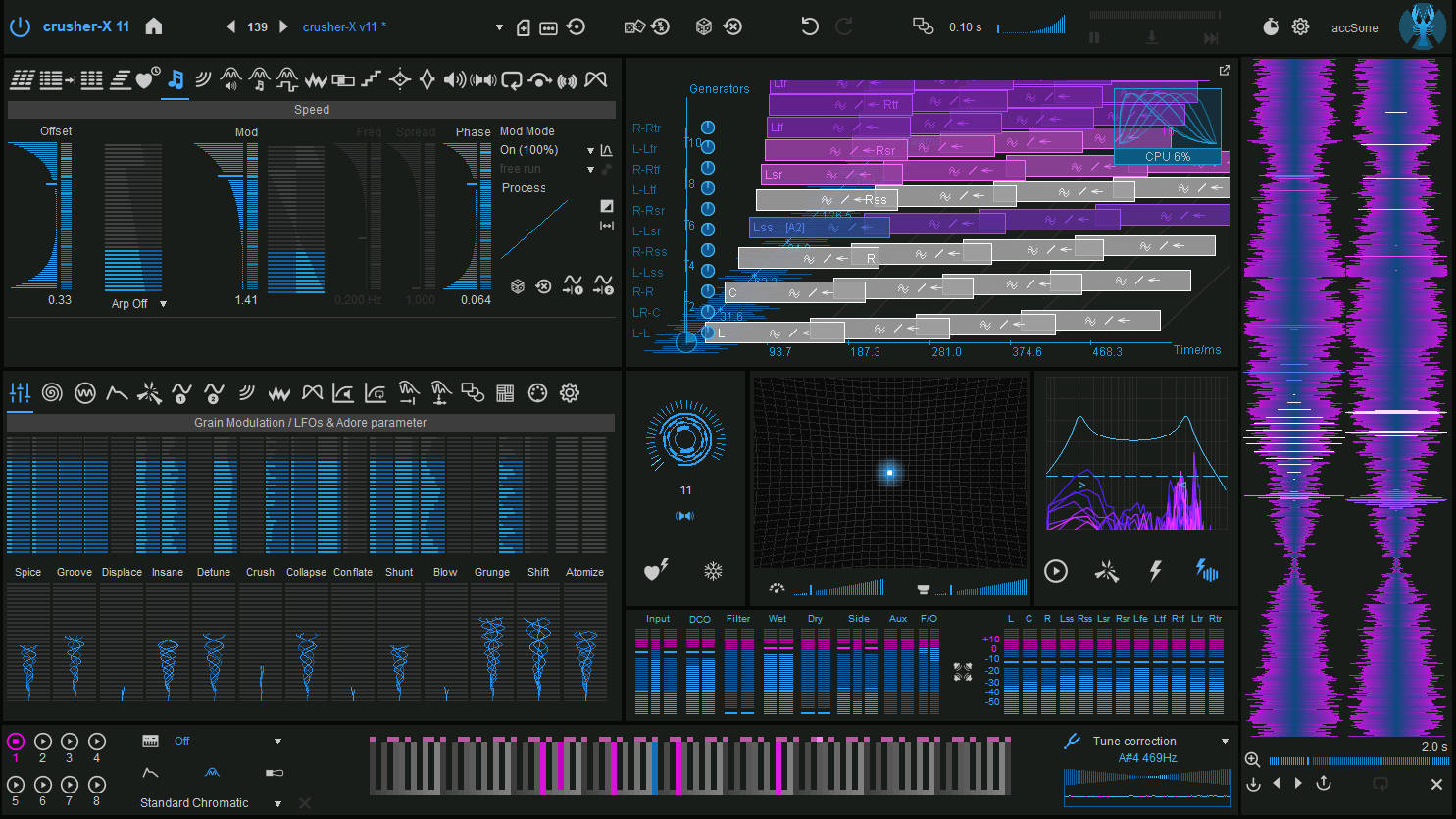

Sicher kein Musterbeispiel aber Anfang des Jahrtausends für nen Bonustrack auf ner 12" durch ne Software namens CrusherX gejagt 😉:
M.i.a.u.: NicolasK
Das klingt ja absolut schrecklich und Nervig .
etwas eintönig ja, aber ich hätte es damals gemocht und mag es jetzt auch.

Du sagst es! Das Problem mit CrusherX ist, dass du ein 5-Jähriges Studium in Granularsynthese dafür brauchst. 😂

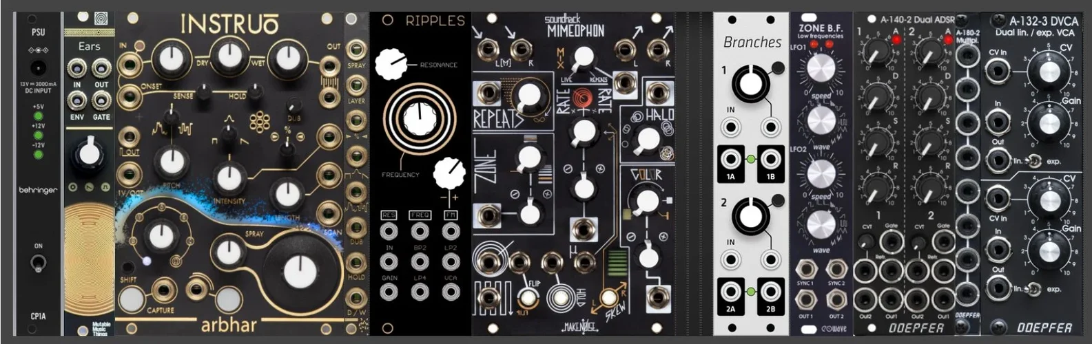

Hab vor einem Jahr angefangen mir ein Eurorack nur fürs Granular aufzubauen. Die ersten 84TE sehen so aus, bin aber auch schon dabei die nächsten 84TE zu planen^^

Und wie klingt dein Granular Eurorack System??? Den arbhar fand und finde ich ja interessant, steht auch auf meiner Liste...
Haha, genau das war damals mein Problem (noch dazu war das Ding damals ja ne fuddelige Standalone App und nicht schön als VST oder so irgendwie integrierbar und automatisierbar in ner DAW), deswegen klingt mein Beispiel ja so scheusslich... Vielleicht lags (und liegts) aber auch an meinen fehlenden Talent. 😆😆😆
Also ich bin immernoch begeistert und bereue es nicht, soviel investiert zu haben.
Man muss aber schon sehr viel experementieren, um herauszufinden welche Klang-Quellen und -Muster sich eignen, das gilt aber sicherlich für alle Granularsysteme.
Ist auf jeden Fall mMn eher für Ambient-artiges gemacht, egal ob Flächen oder auch Perkussives.
