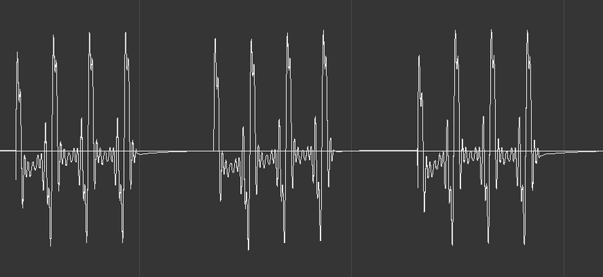

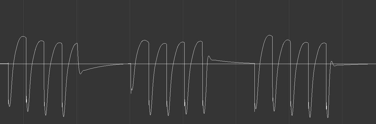

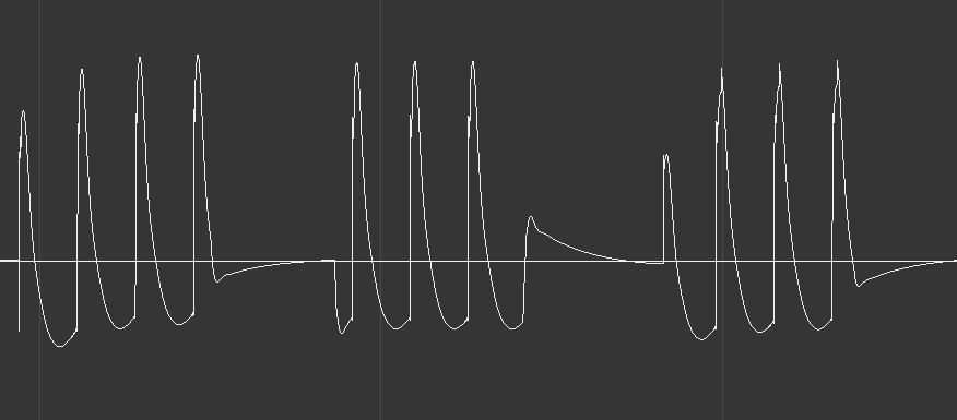

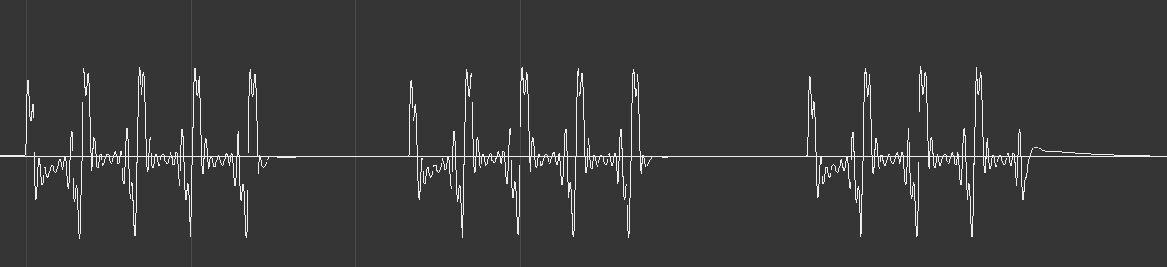

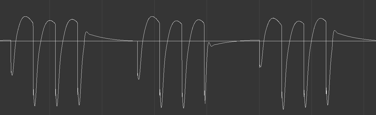

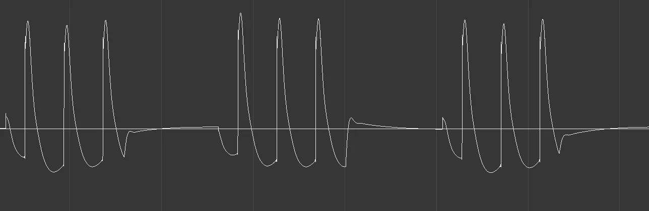

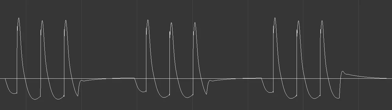

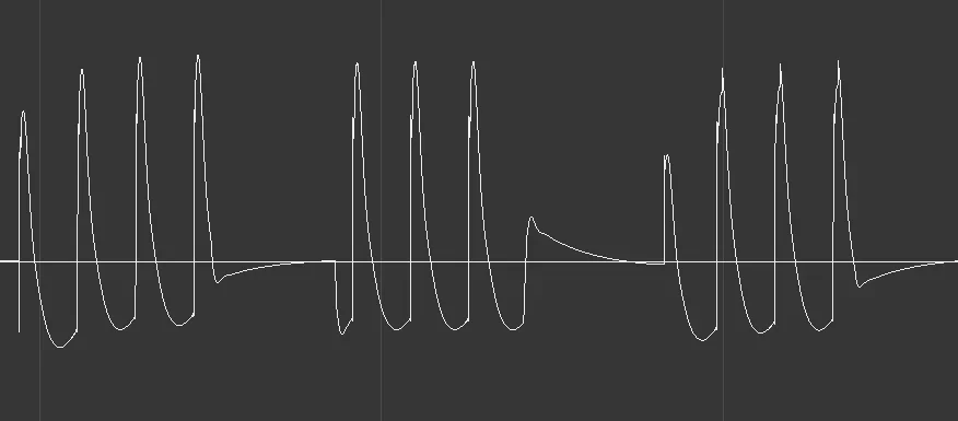

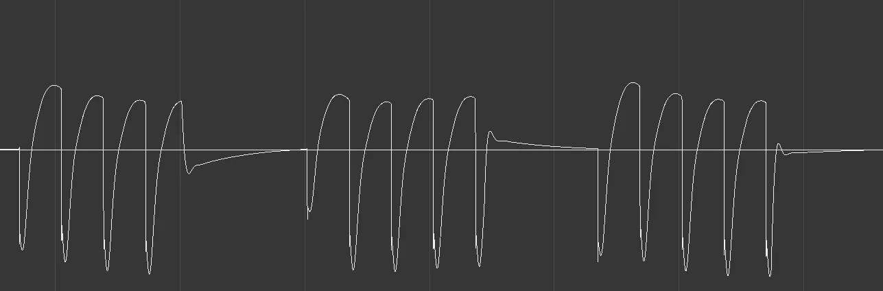

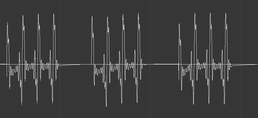

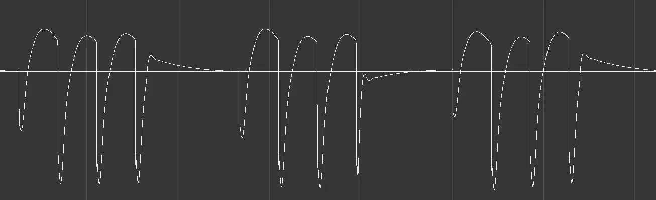

So, Update auf 1.5 durch. Für die VA-Wellenformen gibt es jetzt einen neuen Parameter "Freerun" in MISC-Menü (also nur global für alle Oszillatoren).
Bisher wurden anscheinend alle Oszillatormodelle in Phase gestartet. Hier noch mal im Vergleich zwischen 1.3 (links) und 1.5 (rechts)
Sawtooth, Upper Wavetable:
Wavetable 10, Offset 40:
VA Sawtooth, ganz recht mit Freerun:
Die Pegel sind alle recht unterschiedlich, daher ist ein optischer Direktvergleich schwer, aber man sollte sehen, dass die Oszillatoren bis auf den Freerun-Modus bei jedem Tastenanschlag resettet werden.

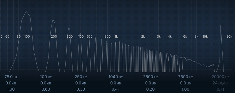

Was mich persönlich erstaunt hat ist, wie stark die (analog) aufgezeichneten Wellenformen von der Idealdarstellung abweichen - auch im Wavetablemodus. Beide Filter waren hier ohne Resonanz mit maximalem Cutoff, VCA-Envelope auf Maximum und Kompression aus. :dunno: Über 8-10k ist da (bei Sawtooth) nicht viel los. Am Filter liegts aber nicht, mit aufgedrehter Resonanz sieht man, bis wo der geht (rechtes Bild, Cutoff würde noch höher gehen):
