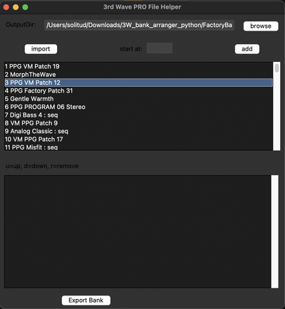

Groove Synthesis hatte da auf GearSpace ein Program Manager angekündigt. Der aktuelle mit Phyton ist keine wirkliche Alternative. Habe den hier auf meinem Mac nicht zum Laufen gebracht. Ist wohl eher was für Command Line Helden.
Wenn die das selbst bauen braucht man sich keine Mühe machen.
Ich habe mir das Python Skript angesehen.
Wenn du das auf dem Mac zum Laufen kriegen willst musst du Hombrew installieren.
Und dann kannst du das benötigte Gui für Python installieren:
Code:
brew install python-tk
Danach lässt sich das Skript starten mit
Code:
python3 PROBankArranger.py
Dann sieht das so aus:
Habe von der genannten Seite die Zeile im Terminal per Copy&Paste eingefügt und Enter. Ergebnis: "Illegal variable name."
Dann sehe ich auf der verlinkten Seite der angegeben Seite:
macOS Requirements
A 64-bit Intel CPU or Apple Silicon CPU
macOS Monterey (12) (or higher)
Command Line Tools (CLT) for Xcode (from xcode-select --install or https://developer.apple.com/download/all/) or Xcode 3
The Bourne-again shell for installation (i.e. bash) 4.
Erster und zweiter Punkt sind kein Problem.
Aber dann noch zwei Sachen installieren, um was zu installieren, um dann einen Python Bank Manager zu haben ist einfach Mist.
Das ist nichts für normale Musiker. Ich will eine gebrauchsfertige Anwendung, keine Kette von Installationen um was installieren zu können.
Da sollte Groove Synthesis den versprochenen Bankmanager als Standalone Software bald mal bringen.
Ja, da hast du vollkommen recht.
Sorry, ich dachte das Tool wäre schon ein bisschen gereifter.
Denn selbst wenn man den Python Bank Manager installiert kriegt ist der immer noch Käse.
Notfalls baut man was browserbasiertes mit WebMidi
Ich weiss, jeder möchte lieber eine Standalone Software aber ich würde mir das gerne anschauen. Wenn die Architektur so angelegt ist, dass man lediglich Singlesounds hin und herschiebt ist der Aufwand wahrscheinlich überschaubar.
Kann man mit dm 3rd Wave einen SysEx Dump von einer ganzen Bank machen?

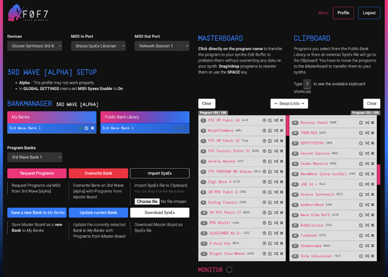

Andrew von Groove Synthesis hat mir einen SysEx Dump zugeschickt und damit konnte ich ein 3rd Wave Profil für f0f7 - Laser Mammoth erstellen.
In der Theorie müsste alles gehen, aber ich habe ja leider keinen 3rd Wave zum Testen, daher weiss ich nicht ob diese ganzen Midi Request Befehle funktionieren.
Würde mich sehr freuen wenn es jemand testen würde!
edit: ich habe jetzt selbst einen 3rd Wave und konnte das Profil durchtesten. Die Übertragung ist aufgrund der vielen Daten langsam, aber es funktioniert.
Zu finden hier:
