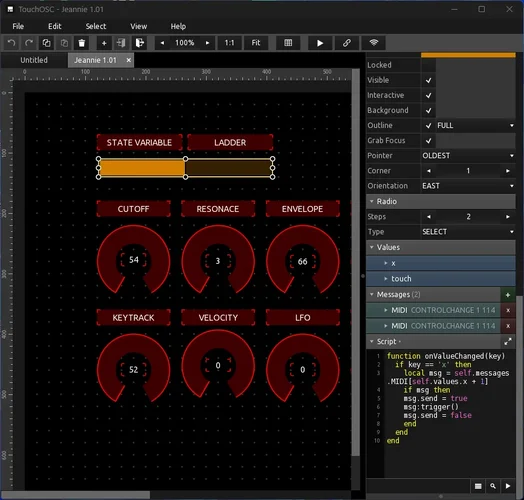

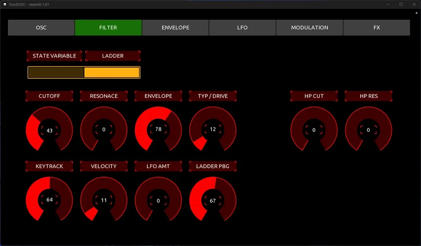

Hallöchen.. 👋
Ich hatte mal wieder etwas Zeit und konnte an der Midi Controller Software für die Jeannie weiterarbeiten. Die Filterpage ist so gut wie fertig. Ich hatte etwas Probleme mit der Darstellung der Schalterstellung für den Filter in Touchosc. Die Jeannie sendet auf Midi CC 114 die Schalterstellung für den Filter. Wird auf State Variable Filter geschaltet, dann sendet Jeannie auf Midi Kanal 1 Control Change (176, 114, 0) und für Ladder Filter (176, 114, 64).
Hab da mal ein kleines Video vorbereitet..
Um das Umschalten in Touchosc zu bewerkstelligen, habe ich als Schalter Typ einen Radio Button mit zwei Schalterstellungen ausgewählt und ein kleines Script benutzt.
M.i.a.u.: tangrami, teletom, Synth und 2 andere

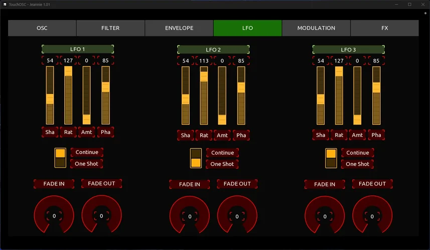

Und wieder ein Stück weiter. Die Envelope Page im Midi Controller..
M.i.a.u.: tangrami, humax5600, teletom und 3 andere
  • #2.259
Next Step..
In TouchOsc sind jetzt Filter, Envelopes, LFOs und Modulation Menü vorhanden. Es fehlt noch das Oszillator- und Fx Menü
Dann sind alle 128 Midi CCs verbraucht. Bin mal gespannt ob sich die Regler und Fader auf einem Tablet genauso leicht bedienen lassen wie auf einem PC mit einer Maus.
TouchOsc Midi Controller

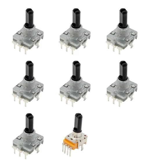

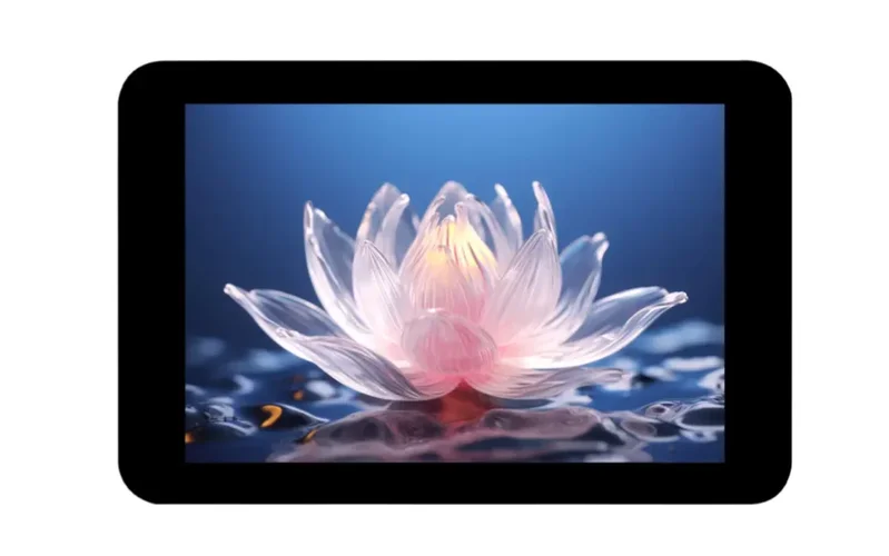

  • #2.279

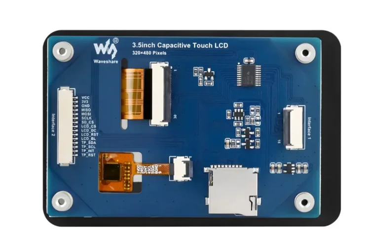

Für die Jeannie 2 sind jetzt Encoder und Potis bei Waldorf bestellt worden. Ein schönes 3.5 Zoll Touchscreen Display mit Einbaurahmen von Waveshare habe ich auch gefunden und bestellt. Das Display ist fast doppelt so groß wie das alte Display in der Jeannie und hat eine größere Auflösung 320×480 Pixel.
Screenshot 2026-02-27 233929.webp Screenshot 2026-02-27 234032.webp Screenshot 2026-02-27 234054.webp
Dann wurden die Stoßgebete der treuen Anhängerschaft ja dann doch eindlich erhört... :xencool:
