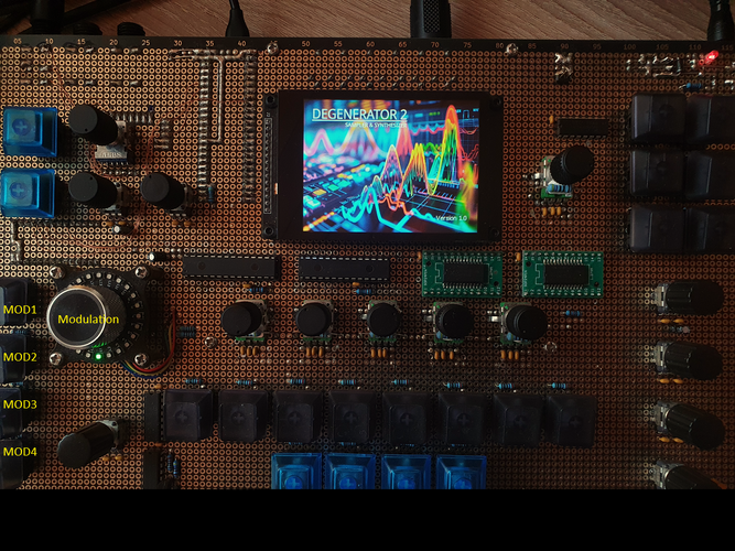

Der nÀchste Schritt in der Degenerator2 Entwicklung ist die Oszillator Sektion. Die Oszillatoren werden die VA Synthes, Wavetable und Sample Synthese besitzen Àhnlich wie in der Jeannie.

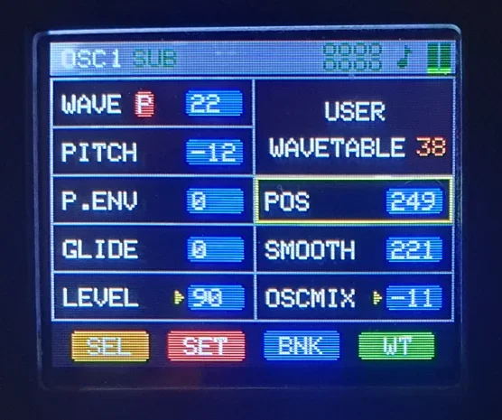

Bin gerade am ĂŒberlegen wie ich das MenĂŒ bzw die MenĂŒstruktur fĂŒr den Degenerator2 gestalten soll. Sie soll nicht ĂŒberladen und kompliziert sein und gleichzeitig modern wirken.
Vielleicht habt ihr da so einige Ideen..
Beispiel Jeannie Synthesizer
Gruß Rolf
M.i.a.u.: teletom
  • #189
Ich wĂŒrde wahrscheinlich die Tabellen/Zellenrahmen weglassen und die Werte Schwart auf weiss setzen (aber ich bin nur im Studio und mache nichts live - vielleicht gibt es da andere Vorlieben?).
Generell mag ich weniger bunte GUI.
Mit erschließt sich grade nicht die Farblogik der Softbuttons nicht.
  • #190
Kann zumindest fĂŒr manche Funktionen schon hilfreich sein, wenn man live nur aus dem Augenwinkel auf den "gelben Button" zielen muss, um die gewĂŒnschte Funktion aufzurufen. Machts schon ĂŒbersichtlicher manchmal, gerade bei schlechten LichtverhĂ€ltnissen :dunno:.
Wenns darum geht, wieviel Detune oder Modulation amount man einstellen will, dann eher nicht... ;)
  • #191
FĂŒr den direkten Zugriff auf festgelegte Modulationsparameter ist der große beleuchtete MOD Knopf vorgesehen. Über die 4 Taster links daneben sind die Modulationsparameter auswĂ€hlbar. Die Parameter können einzeln oder auch zusammen ausgewĂ€hlt werden.
