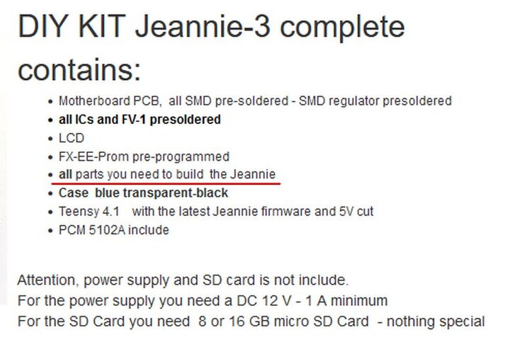

Eine blöde Frage: wenn ich dieses Complete Kit (ohne Case) bestelle, muss ich dann nur alles auflöten und es funktioniert oder brauch ich da noch irgendwas?
  • #2.206
Ja das hatte ich gelesen.
Aber man muss nichts kalibrieren oder programmieren?
  • #2.207
Bei meinem Jeannie complete Bausatz musste ich nur die SD-Card beschreiben und dann lief das Teil.
Ab + an darf man natürlich die FW für den Teensy updaten .
Steht aber auch alles in den Bauanleitungen.
