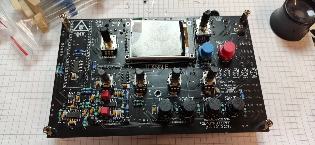

Übrigens.. Die heiß erwarteten Platinen aus China sind gerade angekommen. Andre wird diese jetzt erst einmal genaustens überprüfen und ein Muster aufbauen. Bin gespannt..

Andre ist fleißig am löten. Bin gespannt ..

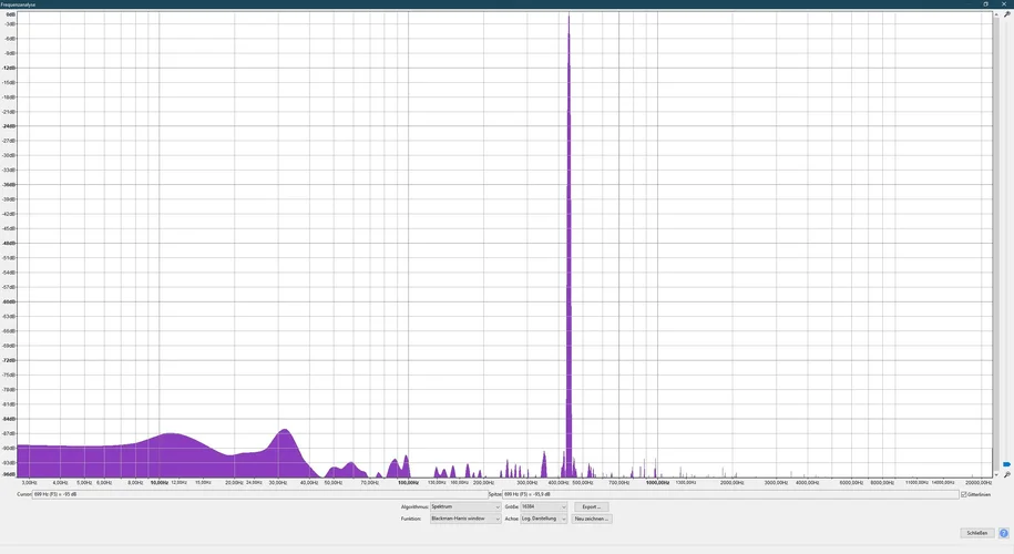

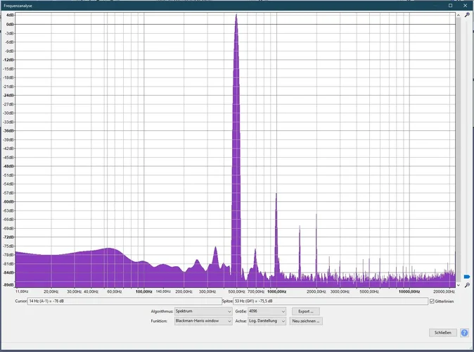

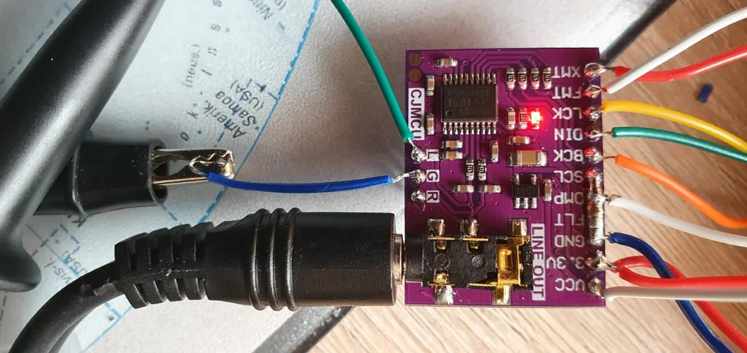

Hallo liebe Synthi Freunde..
Wir haben unsere "Jeannie" jetzt geprüft und alles funktioniert fehlerfrei. Andre hat mit seinen geschulten Ohren etwas genauer hineingehört und Verzerrungen im Sound festgestellt.
Messungen haben das bestätigt. Ursache ist eine Nichtlinearität im verwendeten DA-Wandler PT8211.
Hier die Messung am PT8211 mit 4fachem Oversampling (176KHz) und 500Hz Sinuston . Durch die nichtlinearen Verzerrungen entstehen neue Frequenzanteile (1000Hz, 1500Hz,2000Hz..) die zum Original Klang hinzugemischt werden.
Wie überlegen im Moment, ob wir in der Jeannie nicht einen besseren Wandler zB PCM5102A einsetzen sollten. Ich habe bereits Messungen mit einem PCM5102A an der Jeannie gemacht.
Verzerrungen und der Noisefloor sind viel besser (siehe Bild).
PCM5201A
Gruß Rolf

  • #98
Der PCM5102A ist aber nicht pinkompatibel zum PT 8211 . Muss da nicht die Hauptplatine kompl. geändert werden ? :segeln:
  • #99
Ja leider. Aber das kein großer Verlust, da nur 5 Stück als Platinen Muster bestellt wurden.
Da sich der DAC Chip (PCM5102A) nicht leicht löten lässt, haben wir uns überlegt, eine fertige Wandler Platine (3-6 Euro) zu benutzen und von hinten auf das Mainboard zu stecken.
Damit entfällt das schwierige Löten der SMD Bauteile. Die Platinen gibt es im Internet schon für wenige Euros und kosten fast so viel wie der Wandler Chip allein.
32Bit DAC PCM5102A Wandler
Gruß Rolf
M.i.a.u.: humax5600 und Green Dino

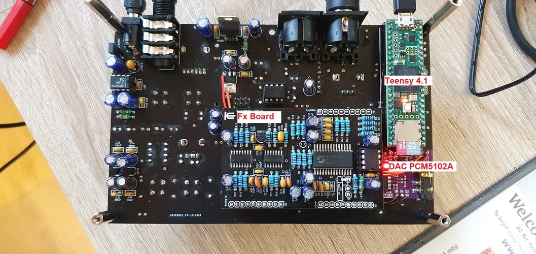

  • #100
Andre hat auf Facebook ein kleines Preview gepostet. Kleine Gymnastikübung mit eingschlossen (:
Gruß Rolf
M.i.a.u.: yaledbrever, humax5600, Benny und 3 andere
  • #101
Hallöchen..
Es gibt noch ein paar Änderungen. Andre ist dabei die Jeannie Platine zu ändern und den PCM5102A DAC-Wandler zu integrieren.
Wie die anderen Platinen wird auch der DAC-Wandler als Steckmodul auf die Rückseite montiert.
Das schwierige SMD Löten entfällt somit. Ich habe das DAC-Wandler Modul bereits an meiner Jeannie montiert (Bild).
Gruß Rolf

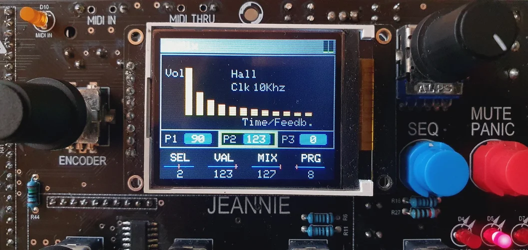

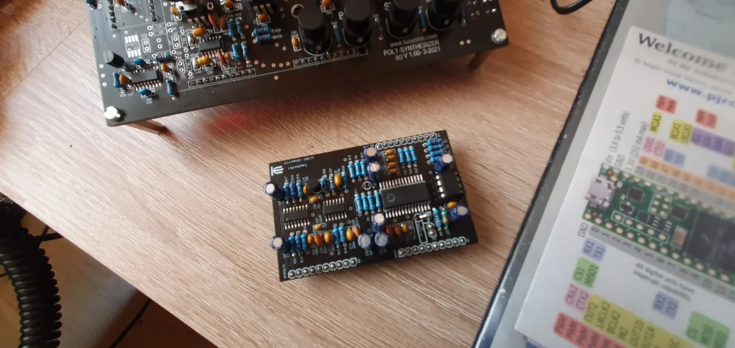

Das Fx Modul
Das Fx Modul wird auf die markierten Buchsenleisten auf die Rückseite der Jeannie gesteckt.
Es enthält einen SPIN FV-1 24Bit DSP mit 15 Effekten. Die ersten 7 Effektprogramme sind im DSP als Standart festgelegt.
Die restlichen 8 Programme sind in einem EEPROM (24LC32A) gespeichert und können vom User geändert werden. Die Software dafür ist Freeware.
Das Fx Menü
Mit P1 - P3 können die Parameter für den Effekt geregelt werden. Mit "SEL" wird der Parameter ausgewählt und mit "VAL" geändert.
Mit "Mix" wird das Effektsignal zum Audiosignal des Synthesizer dazu gemischt. Mit "PRG" wählt man die Effekte aus.
Eine Besonderheit ist das verstellen der Taktrate "ClK" für den FX Chip. Die Taktrate kann von 10KHz bis 60KHz verändert werden.
Damit sind dann Delays mit bis zu 2 Sekunden Länge möglich.
Gruß Rolf

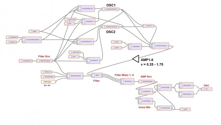

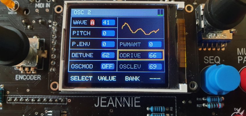

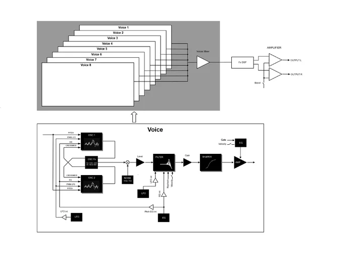

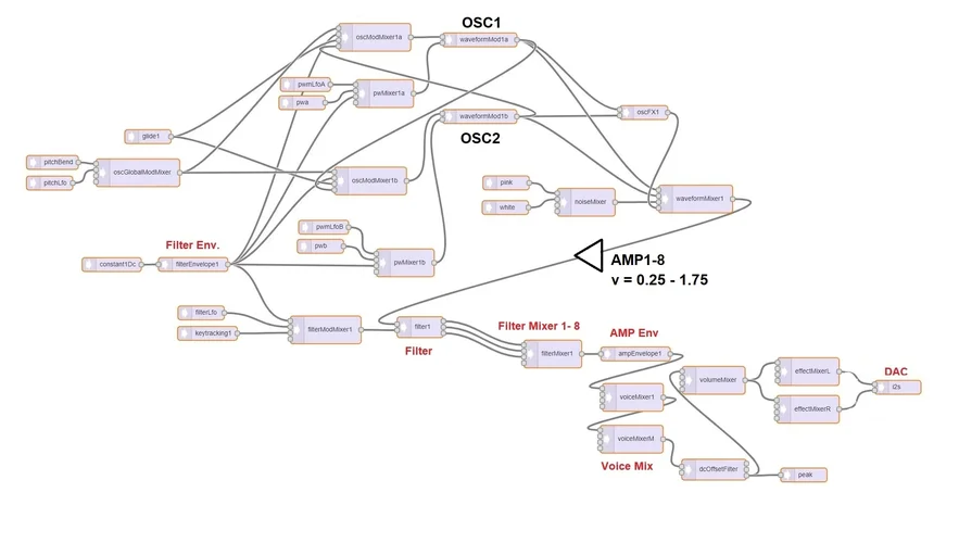

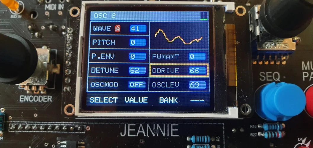

  • #111
Hallöchen liebe Synthianer (:
Wir haben in der Software noch eine kleine Verzerrungsstufe vor die Digitalen Filter eingebaut (Bild).
Aufbau einer Stimme
Die Verzerrungsstufe besteht aus einem AMP mit einer einstellbaren Verstärkung von 0.25 - 1.75
Ich hab die Funktion im Oszillator Menü untergebracht und Overdrive (ODRIVE) genannt.
Damit kann man zB eine verzerrte oder schreiende Jazzorgel programmieren.
Gruß Rolf

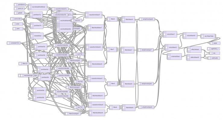

  • #112
Übrigens, wen es interessiert, was alles der Rolf noch in seine Synthese einbauen könnte, kann sich das modulare Design-Tool anschauen, das oben zu sehen ist. (War vielleicht noch nicht jedem klar, dass das ohne Weiteres geht, denn es ist ein offenes Tool.)
  • #113
Ja.. Das ist schon ein klasse Tool. Man kann an vielen Ecken schalten und walten und behält nicht immer den Überblick ;)
Hier zum Beispiel die Übersicht (oder Caos) mit alle Stimmen. Viele Funktionen liegen übereinander und lassen sich schlecht erkennen.
Alte Version
Auf githup gibts schon eine verbesserte Version des Audio Designe Tools.
Gruß Rolf

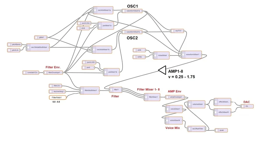

  • #114
Hallöchen..
Es gab keine Filter velocity. Ist jetzt hinzugekommen 🤔
  • Velocity Parameter in der System Page hinzugefügt.
    off : Velocity off
    1 : linear Veleocity curve
    2 : Curve A
    3 : Curve B
    4 : Curve C
  • Einstellbare Filter velocity im Filter Menü (2.Page) hinzugefügt
Die Einstellung des Velocity Parameters auf der Systempage hat Einfluss auf die Lautstärke und Filterfrequenz.
Die Stärke der Filter velocity kann mit dem Regler "VEL" im Filter Menü (2.Page) eingestellt werden.
Ist der Velocity Parameter auf "Off" hat der Tastenanschlag keinen Einfluss auf Lautstärke und Filterfrequenz.

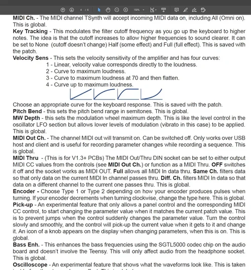

  • #115
Hallöchen..
Wir sind fast fertig ( auch mit den Nerven ) und hoffen das unsere "Jeannie" inkl. Case in zwei Monaten auf TubeOhm.com verkauft werden kann.
Andre hat mal wieder an den Knöpfen gedreht und ein paar wunderschöne und auch kratzige Sounds gemacht.
Gruß Rolf PS: Die Techno Sounds sind von mir.. auch das klimpern auf der Tastatur :cheer:
M.i.a.u.: Green Dino, tunerexpro, Braunsen84 und 5 andere

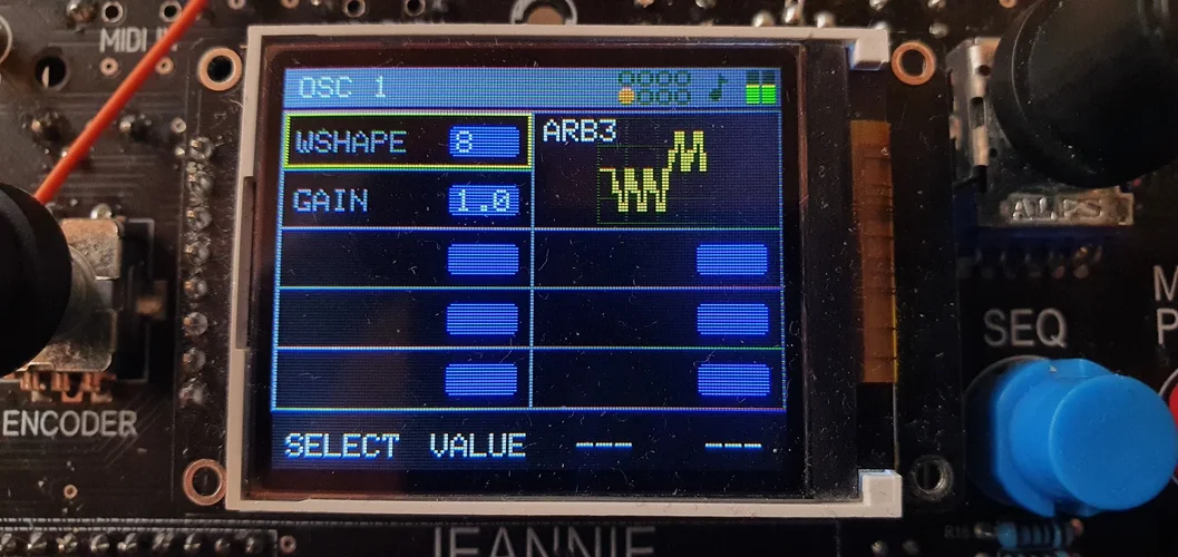

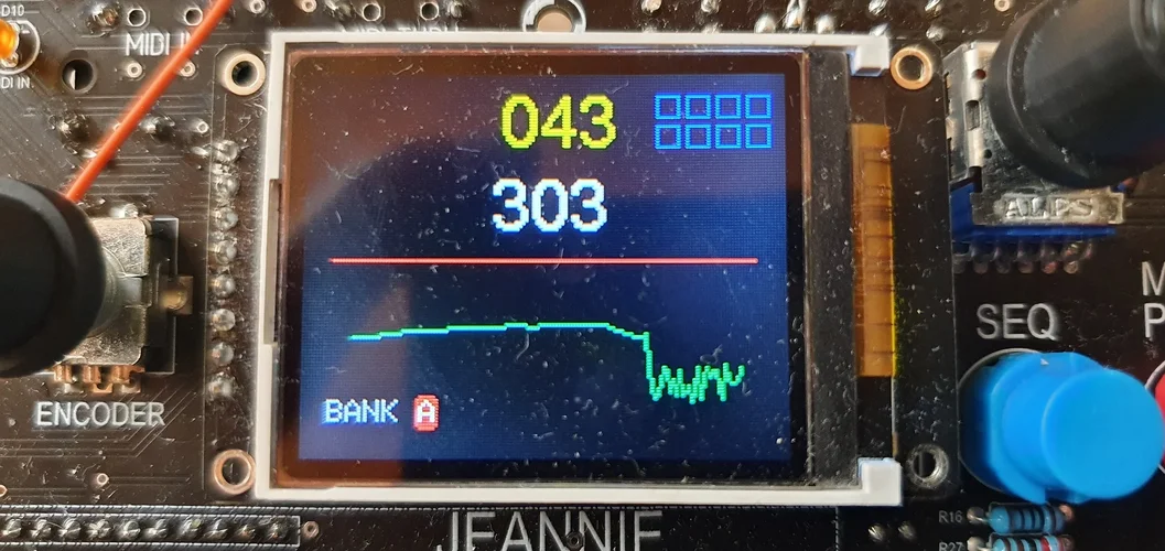

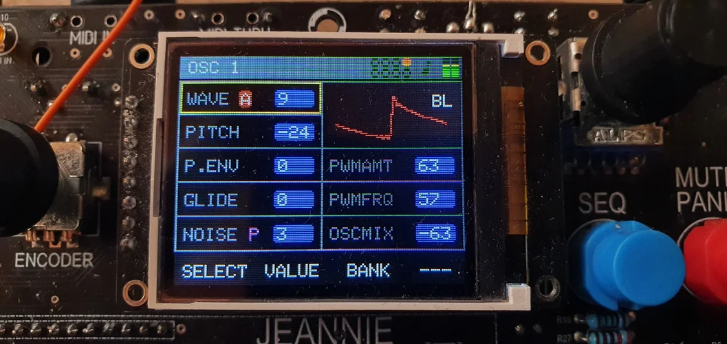

  • #117

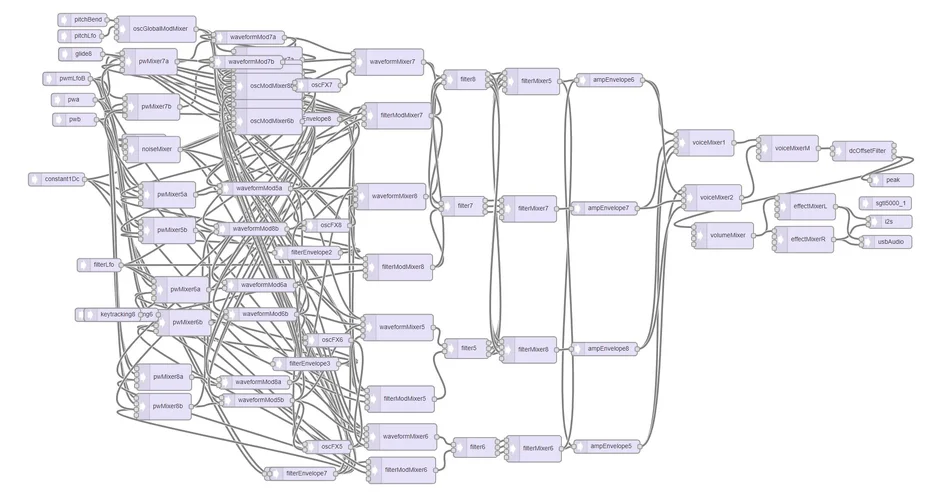

Jeannie Entwicklungsstatus:
Die Hardware ist fertig. Im Softwarebereich (mein Part) bin ich gerade noch dabei einen kleinen Stepsequencer für die Jeannie zu programmieren.
Soundpatches werden auf einer SD Karte in 16 Bänken zu je 128 Patches abgespeichert.
Die Oscillator page
Das Waveshaper Menü
Gruß Rolf
