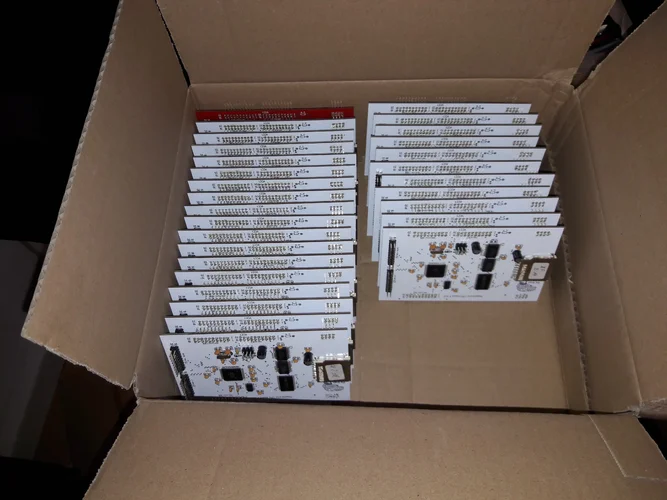

  • #580
Nach einiger Zeit des Nichtstuen (das musste auch mal sein) gehts wieder weiter..
Für das erste Batch habe ich 29 CPU Boards mit SMD Bauteilen von Hand gelötet und alle funktionieren. Man glaubt es kaum
Gruß Rolf
M.i.a.u.: IvoFX, Niki, Moogulator und eine weitere Person

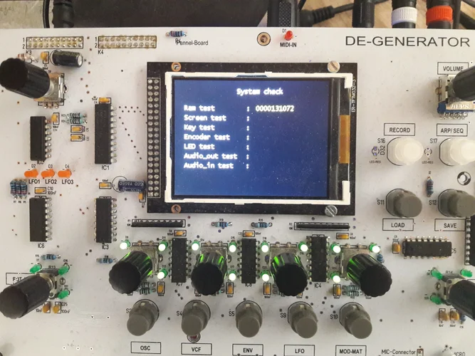

Zur Zeit schreib ich noch ein kleines Testprogramm für den DE-GENERATOR, um die einzelnen Hauptfunktionen zu testen. Das währe zB die Überprüfung des Sample Ram auf Schreib- und Lesefehler. Dann einen Screen Test um das TFT-Display zu überprüfen. Danach folgen Tasten- und Encoder-Abfragen. Zum Schluss noch ein Test für SD-Karte und Audio-Wiedergabe.
Um das Testprogramm auszuführen, muss während des Einschaltens der Page-Knopf gedrückt und gehalten werden.

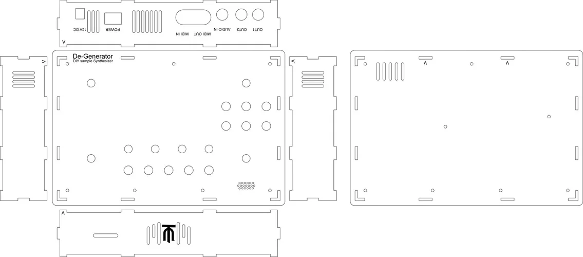

  • #590
Hallöchen..

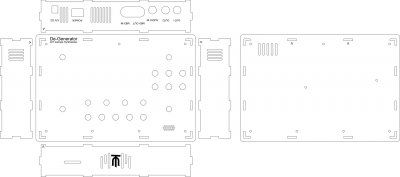

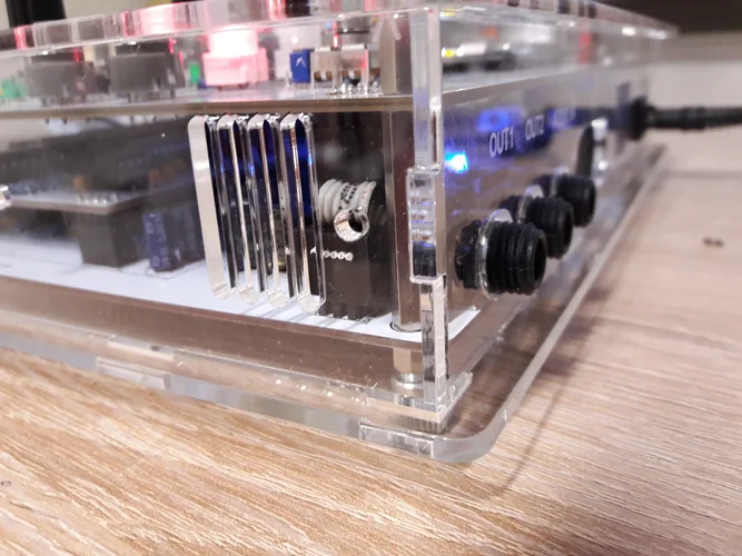

Für das Gehäuse gibt es noch einen Vorschlag von Andre.
Man könnte eine dünne, farbige und beschriftete Metallplatte auf die Gehäuseoberseite legen und mit
dieser verschrauben. Dafür müsste man das 3mm Plexiglas-Oberteil etwas dünner machen damit die
Taster noch bedienbar bleiben.
Die LEDs würden durch die Öffnungen scheinen und das Gehäuse dezent beleuchten. Sieht bestimmt gut aus
Gruß Rolf
M.i.a.u.: majestix

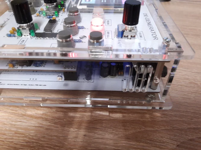

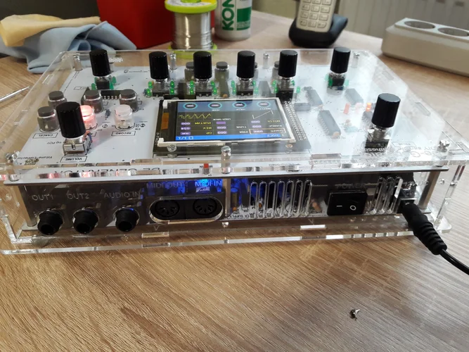

  • #591

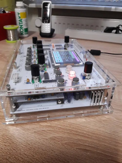

Hallöchen..

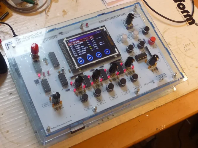

Andre war Gestern da und hat mir mein Plexiglas Gehäuse mitgebraucht. Ich muss sagen.. sieht einfach super aus.
Wir haben noch eine Idee besprochen, wie man das Gehäuse pultförmig aufstellen kann.
Wir werden an den Seiten rote oder blaue Fußstützen in L-Form aus Plexiglas montieren.
Das gibt dem Gehäuse ein gewisses etwas und sieht bestimmt gut aus.
Fußstützen aus Holz wären auch eine Option. Andre hat das Gehäuse so konzepiert das die Montage kein Problem ist.
Gruß Rolf

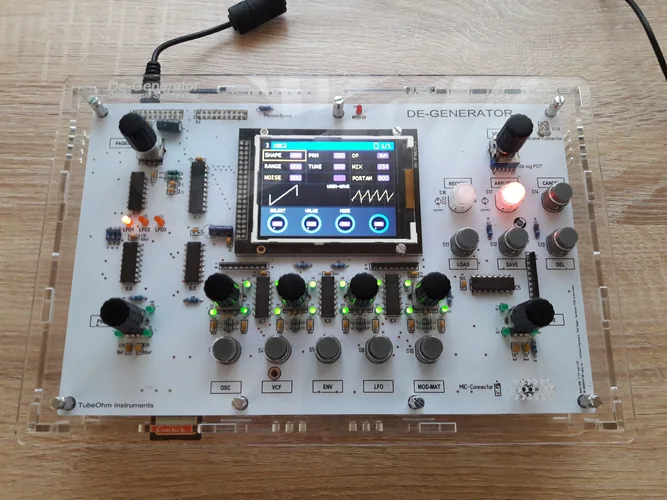

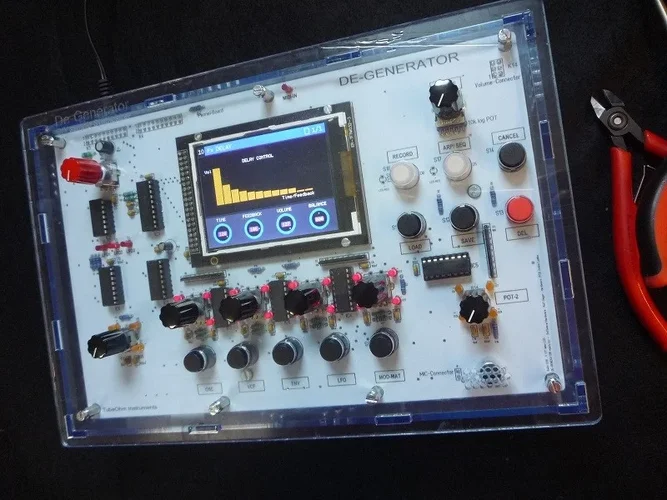

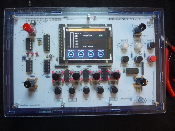

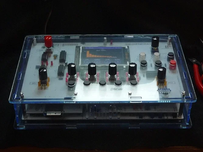

  • #592

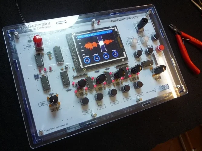

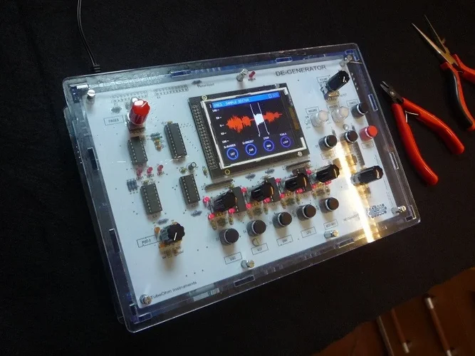

Gestern & Heute
Case_03a.webp 2014Heute.webp2019
M.i.a.u.: Orphu und Green Dino

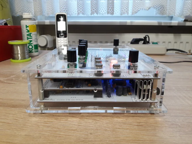

  • #593

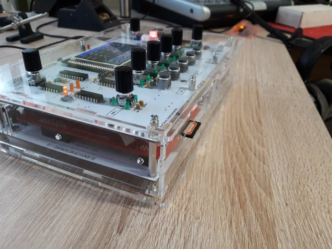

Noch einige Bilder vom Gehäuse mit max. Auflösung.
Gruß Rolf
