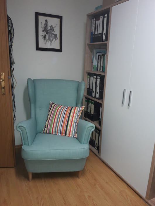

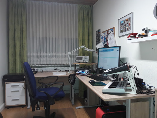

Es wurde Zeit für etwas Neues..
Ich meine natürlich nicht meinen DEGENERATOR, sondern ein neues und gemütliches Arbeitszimmer
(siehe Bilder). Zuerst sollte es nur ein neuer Büroschrank werden um den ganzen Elektronik-Müll, der
sich seit Jahren angesammelt hat, zu verstauen. Als ich dann aber durch die Schwedischen Einkaufs-
hallen in Wuppertal wanderte und die "Ungeahnten Möglichkeiten" sah, dann überkam mich die Lust
auf mehr.
So wurde es dann doch noch ein großer Eckschreibtisch mit Rollcontainer samt Bürostuhl und kleiner
Komode. Als ich dann endlich gehen wollte, viel mir noch ein gemütlicher Ohrensessel auf, der für
Gäste oder für Entspannung dienen soll. Mein Budget für das Arbeitszimmer war zwar erschöpft,
aber ein kleiner Notbookständer für meine zwei Synthesizer habe ich dann auch noch bestellt.
Das alte Arbeitszimmer, bestehend aus einem Wohnzimmertisch, einem Küchentisch als Lötecke, zwei
Regalen, einem Sideboard und einem Sofa, habe ich mit Hilfe meines netten Nachbarn auf den Sperr-
müll gestellt. So war denn ausreichend Platz für den großen Eckschreibtisch mit Lötecke und Büro-
schrank mit zwei Regalen.
Bilder:
https://lh3.googleusercontent.com/-837IB...0325_015715.jpg
https://lh3.googleusercontent.com/-ZAYuX...0325_014416.jpg
Ach was soll ich sagen.. Jetzt ist es richtig schön gemütlich und das arbeiten macht doppelt Spaß
Grüße aus Wuppertal. Rolf
