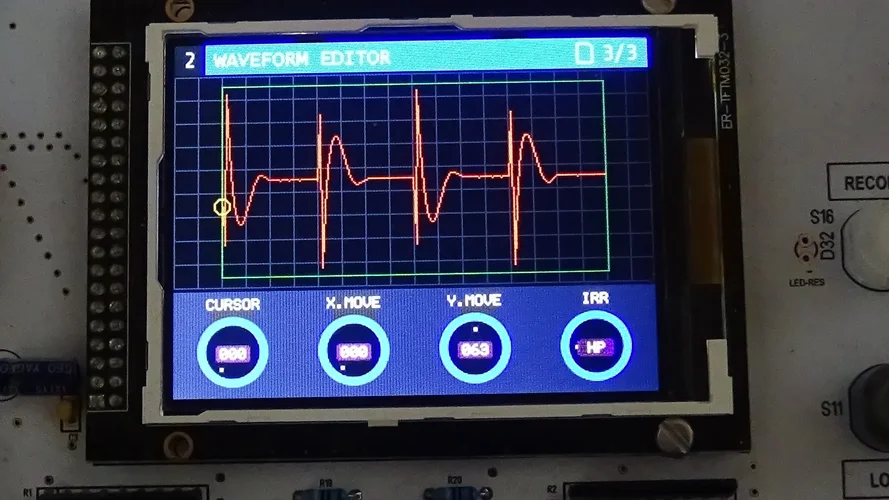

Im DE-GENERATOR wird es einen kleinen Waveform Editor geben. Damit ist es dann möglich eigene USER-Wellenformen am DE-GENERATOR zu zeichnen und abzuspeichern.

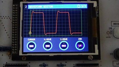

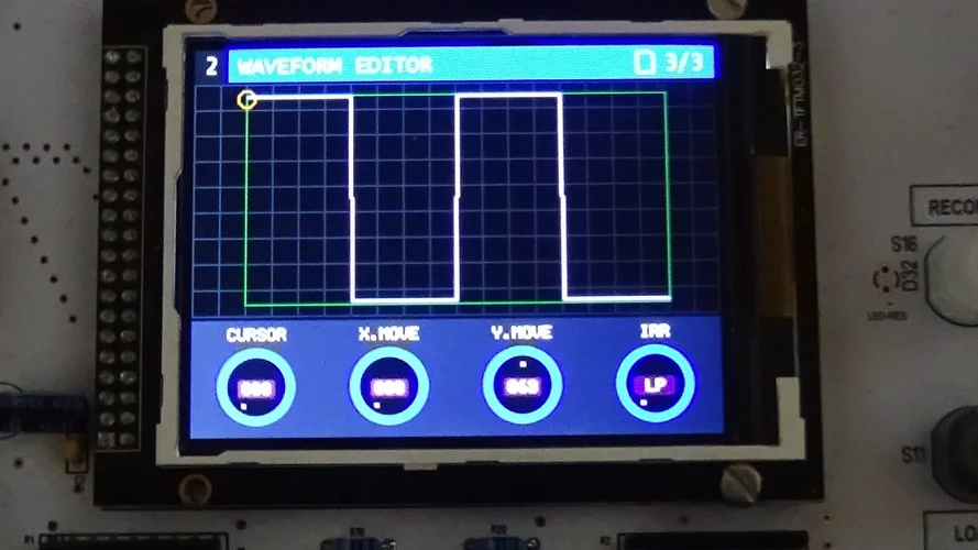

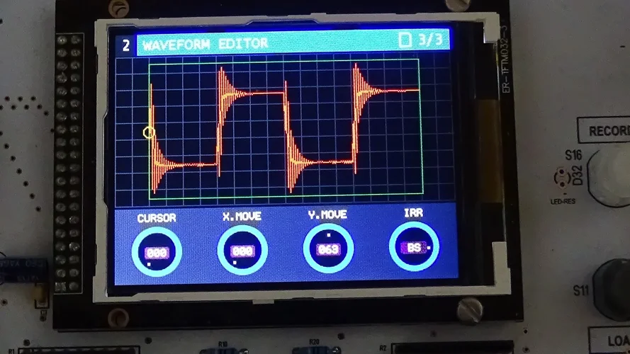

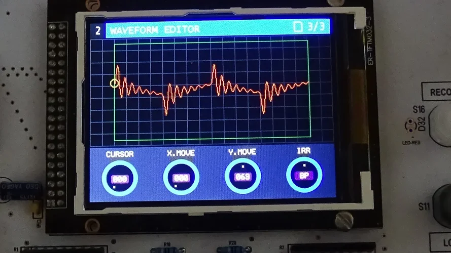

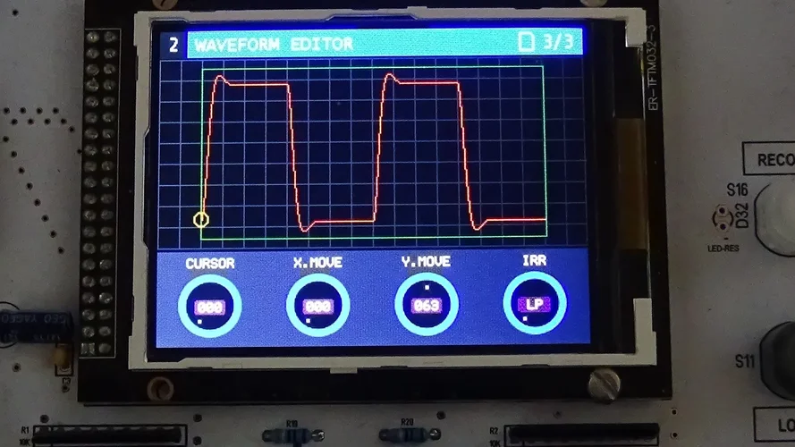

Digitale Filterfunktion im DE-GENERATOR
Der Waveform Editor im DE-GENERATOR besitzt eine digitale Filterfunktionen. Einstellbar sind Lowpass, Highpass, Bandpass und Bandstop (Notch). Der digitale Filter funktioniert nach dem Prinzip des Infinite-Impulse-Response-Filter (abgekürzt IIR-Filter) und arbeitet mit Rückkopplung das dem Verhalten eines analogen Filters entspricht.
Original
Lowpass
Highpass
Bandpass
Bandstop (Notch)
Im allgemeinen sind digitaler Filter sehr rechenintensiv und in Mikrocontroller Anwendungen kaum einsetzbar. Da ich im DE-GENERATOR aber keinen laufenden Audiostream berechnen muss, sondern nur einen einzelnen Wellenformzyklus, ist die Berechnen nicht zeitkritisch. Durch die Filterfunktionen können Wellenformen aus der User-Wellenform-Bank oder selbst gezeichnete Wellenformen zusätzlich verändert werden und abgespeichert werden (siehe Video).
Video: Waveform Editor
Gruß Rolf
