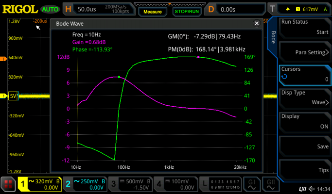

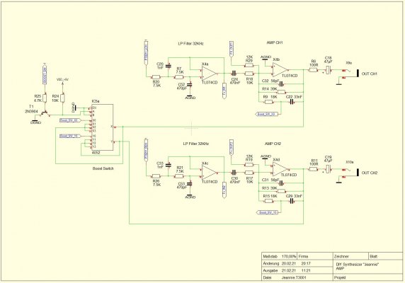

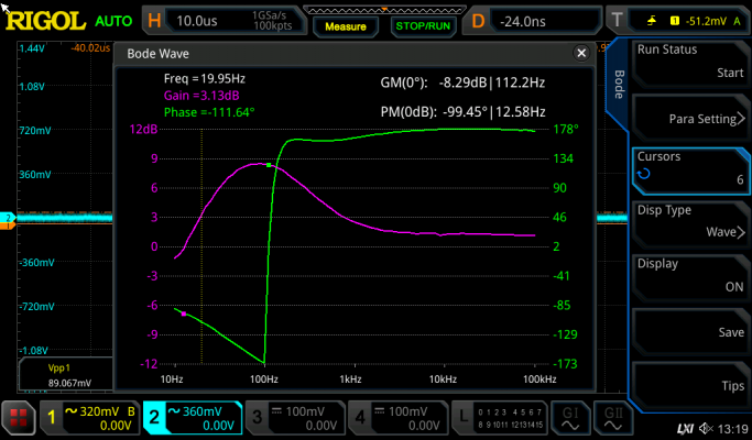

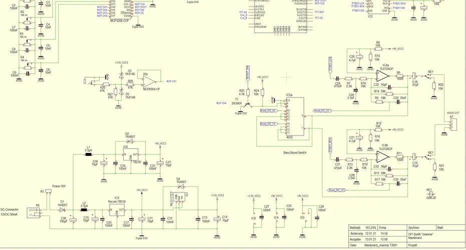

Kleines Update bezüglich Hochpass-Filter im Ausgangsverstärker. Theorie und Praxis gehn manchmal verschiedene Wege
Beim Durchmessen mit meinem schicken Oskar ist mir aufgefallen, dass die Grenzfrequenz nicht wie berechnet bei 23KHz lag sondern weit über 100KHz.
Ein falsch beschalteter Hochpass-Filter bestehend aus R7/C20 und R15/C29 am Eingang des Verstärkers war die Ursache.
![Boost-aktiv-Andre[1].png Boost-aktiv-Andre[1].png](https://www.sequencer.de/synthesizer/data/attachments/79/79582-c118f052adddc74cbede5247c567f205.jpg?hash=I4QAAeMfcR)
![HP-Fail[1].jpg HP-Fail[1].jpg](https://www.sequencer.de/synthesizer/data/attachments/79/79583-59dcd87d4330532696e707a857f92908.jpg?hash=ozht1qnkv3)
Der Hochpass wurde geändert und die Grenzfrequenz des Ausgangsverstärker liegt laut Messung jetzt tatsächlich bei 23KHz (-3dB).
Aktuelle Filterschaltung mit Diagramm
![Bass-Boost-aktiv-20-KHz[1].png Bass-Boost-aktiv-20-KHz[1].png](https://www.sequencer.de/synthesizer/data/attachments/79/79585-2fe01e94c38f4bd25acdd5978f37f1ad.jpg?hash=EfrJ11sUaf)
![Bass-Boost-5[1].jpg Bass-Boost-5[1].jpg](https://www.sequencer.de/synthesizer/data/attachments/79/79584-c683f7cc67740e7dea3b63699cdff9f4.jpg?hash=94E7Ts6A1O)
Gruß Rolf
