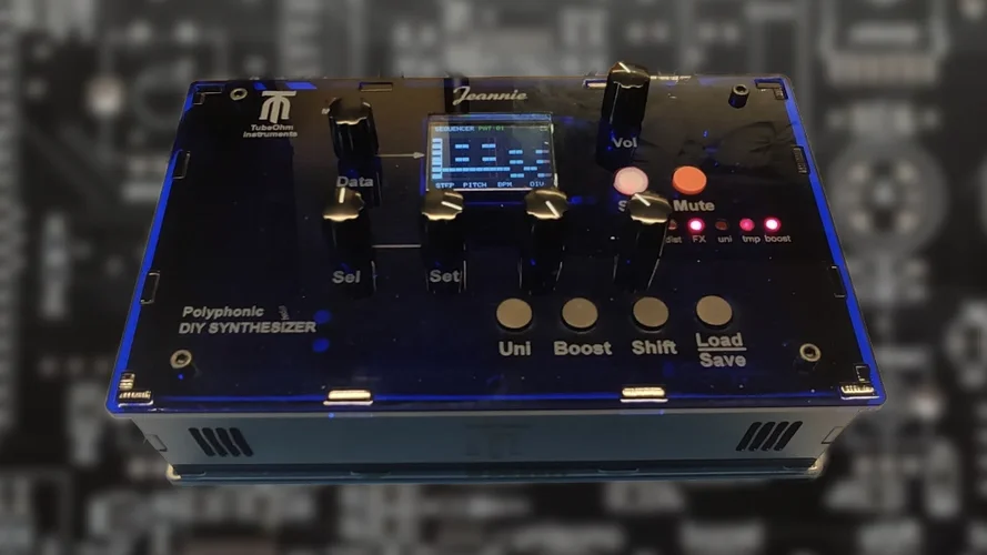

Noch ein paar Bilder von Andre..
244276544_4435714253179753_3723124726586704478_n.jpg 244383317_4435714263179752_8668691088632299325_n.jpg
Die seitlichen Lüftungsschlitze müssen noch weiter auseinander gemacht werde. Durch die Hitze des Lasers haben sich die Gitter verbogen.

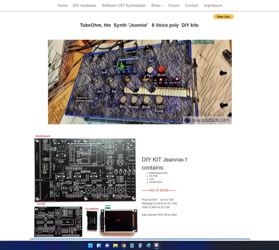

Andre hat jetzt in seinem Shop die DIY Kit Preise für den (die) "Jeannie" Synthesizer bekannt gegeben.
Wer ein komplettes zusammen gebautes Gerät haben möchte muss sich dann persönlich an Andre wenden.
Ich werde die Dinger dann zusammen löten und an den Käufer verschicken.
Link: https://www.tubeohm.com/page58.html
Gruß Rolf

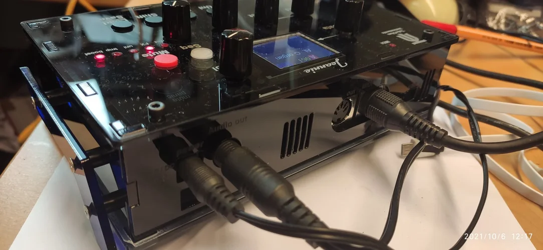

Heute ist ein Metall Case für die Jeannie in Auftrag gegeben worden. Bin gespannt..

Ab sofort gibts auf tubeohm.com Kits, Bauteile und Bauanleitung.
Gruß Rolf

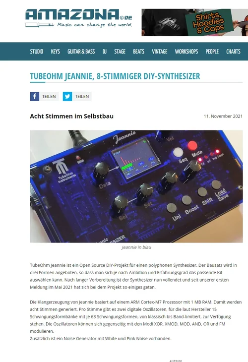

Heute gings offiziell an die Presse ;-)
Link: https://www.amazona.de/tubeohm-jeannie-8-stimmiger-diy-synthesizer/
Im Online Shop von tubeohm.com kann man jetzt verschiedene Jeannie Bausätze kaufen.

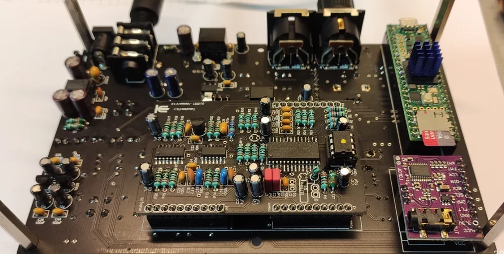

Der Bausatz
Der Bausatz besteht aus insgesamt vier Platinen wobei das Teensy 4.1 Board (grün) und das PCM5102A
Board (violett) schon fertig aufgebaut geliefert werden und einfach in die vorhandenen Kontaktleisten auf
der Rückseite des Panel Boards gesteckt werden.

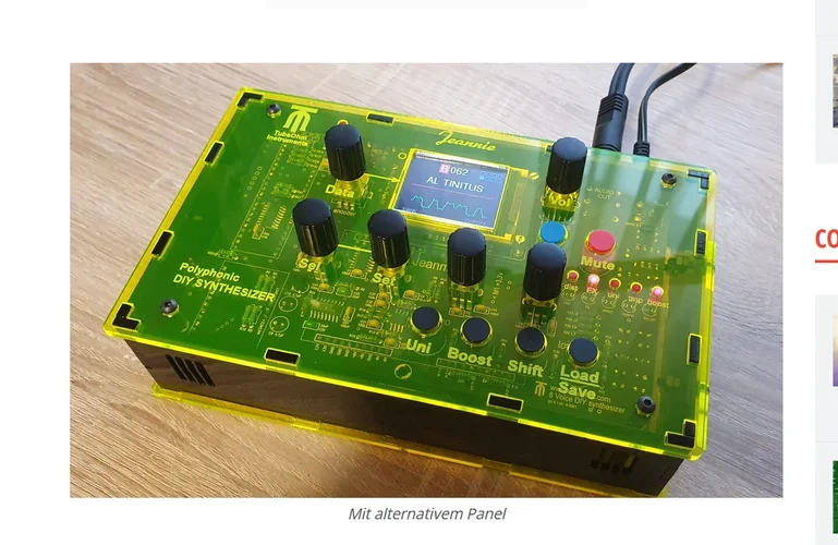

  • #709

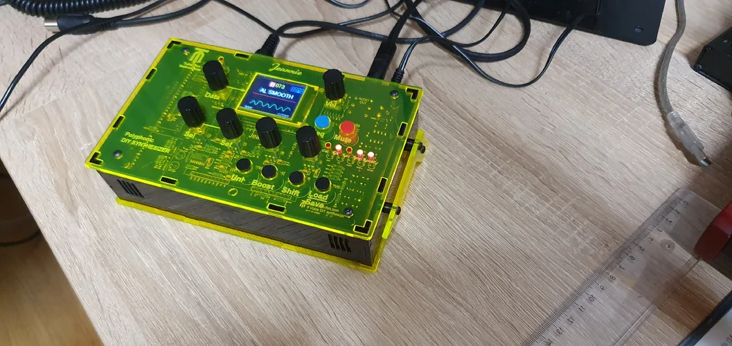

Sag den von Amazona mal das das gelbe Gehäuse eine Sonderanfertigung ist. Ich meine weil du (ihr?) extra auf der Tubeohm Seite gesagt habe das es dieses Gehäuse nicht zu bestellen gibt.
Und im Artiekl steht unter dem Bild mit alternative Panel.
Oder gibts das jetzt doch???
  • #710
Hallo JeaBee
Das gelbe war eine Sonderanfertigung für mich. Andre hat erst einmal blaue Cases beim Hersteller bestellt, weil die meisten blau haben wollen.
Laut Andre wirds später noch ein Gehäuse aus Stahlblech oder Alu geben.
Gruß Rolf
  • #711
Hallo JeaBee
Gruß Rolf
JA, das weis ich. Steht ja auf der tubeohm.de Seite.
Trotzdem wird es im Amazonas Artikel als alternative angekündigt. Darauf wollte ich dich hinweisen.
Dieses Bild deutet an das man dieses Panel auch bekommt. Denke ich....
Aber evtl. auch nur meine Wahrnehmung..

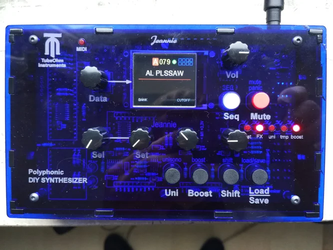

Ja super. Dann viel Spaß beim Löten und Zusammenbauen 👍

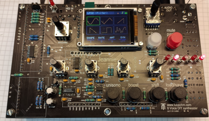

Sollte dann so aussehen..
Wird die Tage noch eine neue Firmware geben mit alle Midi CC für die Jeannie. So wird zum Beispiel bei einer Werteänderung des Controllers Nr 74 (Cutoff) die Filterfrequenz verändert und die Filterkurve angezeigt.
Gruß Rolf

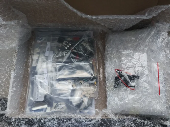

Hidiho,

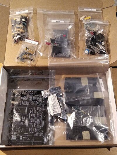

mein Set ist auch heute gekommen beim sortieren ist mir dann aufgefallen das
2x 4,7uf C9, C15 fehlen.
  • #715
Tut mir Leid.. :traurig:
Die beiden Elkos wurden nachträglich durch 1uF Typen ersetzt. Wenn zwei Elkos mit 1uF in den Tüten übrig bleiben, dann diese bitte für C9 und C15 bestücken.
Sonst Andre bescheid sagen. Der schickt dir die fehlenden Bauteile.
Gruß Rolf

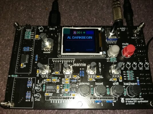

Hidiho,
so Jeannie Läuft hat alles super geklappt :phat:
muß jetzt nur noch ins Gehäuse

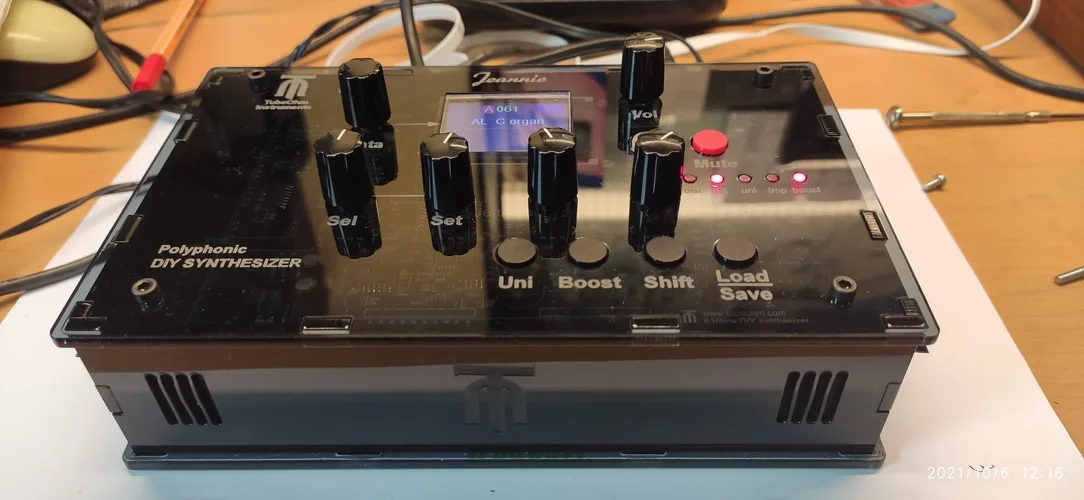

Hidiho,
so leider ist mir beim Zusammenbau des Gehäuses mir die obere Rechte Ecke der Frontplatte abgeplatzt :selfhammer: :dunno:echt ärgerlich, hätte vorher die Folie abziehen sollen dann wäre das sicherlich nicht passiert .
nun denn..........
