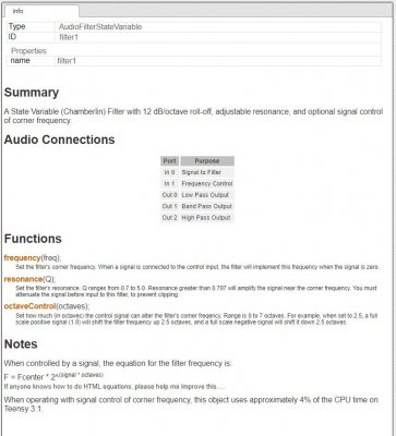

Hallöchen aus dem schönen Wuppertal (:

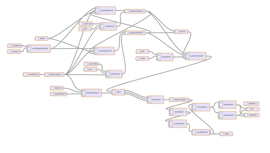

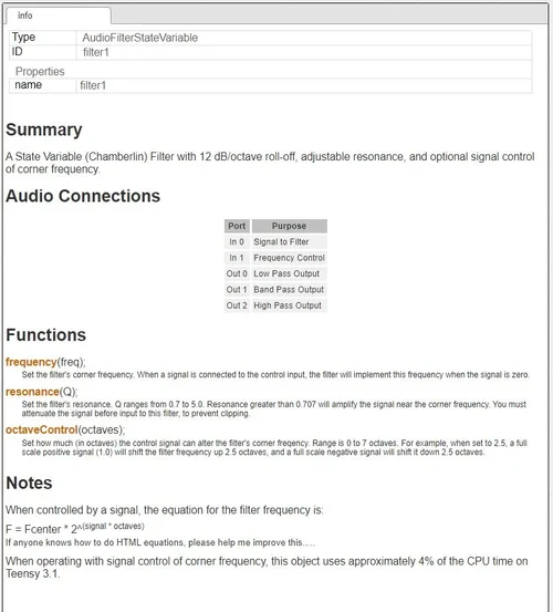

Heute habe ich das KeyTracking für den Filter implementiert. Der Digitale Multimode-Filter hat einen Steuereingang mit der Bezeichnung octaveControl(). Darüber lässt sich die Filtereckfrequenz steuern.
An diesen Steuereingang wird das Signal für Filter Envelope und für das KeyTracking über einen Mixer angeschlossen (siehe SynthBlock).
Die Filtereckfrequenz (cutoff) wird über den Parameter frequency() eingestellt und die Resonanz über den Parameter resonance().
Filter
SynthBlock
Gruß Rolf

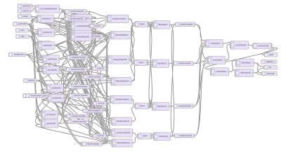

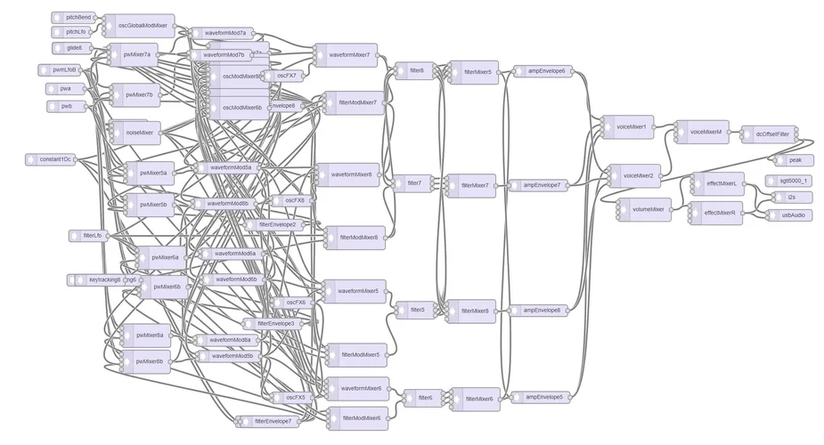

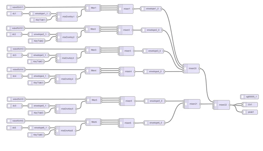

Hallöchen zusammen..
Ich habe mal versucht den Audio Block von einer Stimmen aus ingesammt 8 Stimmen darzustellen.
Die nicht belegten Eingänge von "voiceMIxer1" und "voiceMixerM" werden von den anderen Stimmen benutzt.
"waveformMod1a" und "waveformMod1b" sind die beiden Waveform Oszillatoren in einer Stimme.
Oszillator Wellenformen sind "SINE", "bandlimited SAWTOOTH", "bandlimited SQUARE", "TRIANGLE", "bandlimidet Puls", "S&H", "variable TRIANGLE" (from Triangle to SAW) und USER.
VoiceNo 1
VoiceNo 1-8
Gruß Rolf

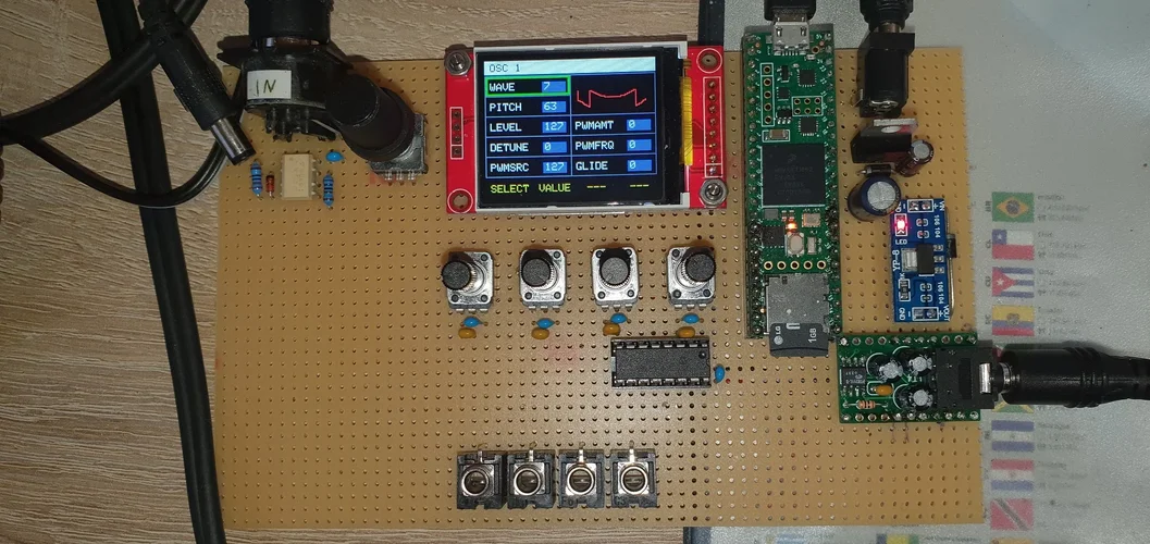

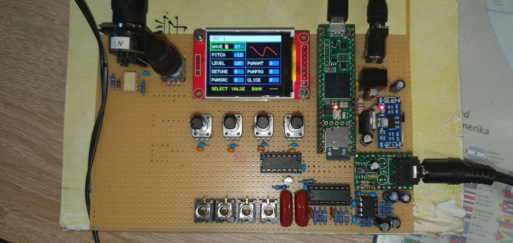

Hallöchen und Frohe Weihnacht ? ?

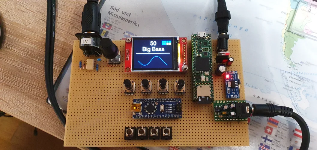

Ich hatten jetzt wieder etwas Zeit und Lust und habe an meiner "Jeannie" weitergearbeitet.
Hab den kompletten Synth jetzt auf eine Lochrasterplatte gelötet und eine Stromversorgung +5V und +3.3V integriert.
Versorgt wird das Ganze von einem 9V Steckernetzteil. Der 7805 wird ca. 39C warm bei einer max. Last von 160mA.
Das Arduino Nano Board (ATmega328) für die Poti-Abfrage und Modulations-Eingänge wird später durch einen Atmega328 ersetzt.
Durch den integrierten ATmega328 wäre eine XT Version mit vielen Potis und Schaltern denkbar.
Als 16Bit Dac verwende ich jetzt den preiswerten PT8211. Der wird vom Teensy 4.1 Board mit 4fachen Oversampling (88KHz) angesteuert.
Da reicht dann ein einfacher LowPass Filter am Ausgang. Zusätzlich wird noch eine schaltbare Bassanhebung (Bassbooster) integriert .
Gruß Rolf

Hallöchen..
Ich habe die Schaltung noch etwas abgeändert. Statt einem ATmega wird
ein MCP3208 mit 8 Kanälen und einer Auflösung von 12 Bit verwendet. Der
MCP3208 arbeitet mit 3.3V und hat ein sehr geringes Rauschen von ± 1
LSB. Die ADC-Daten werden über den Teensy SPI-Port 0 mit 1,6 MHz
Taktrate übertragen.
Gruß Rolf

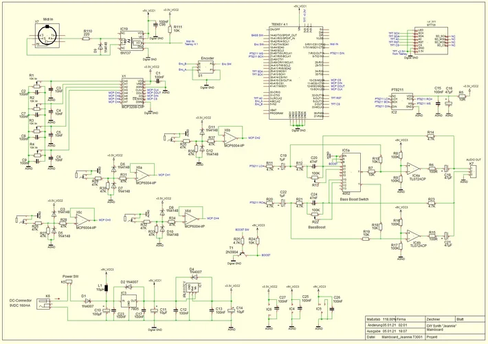

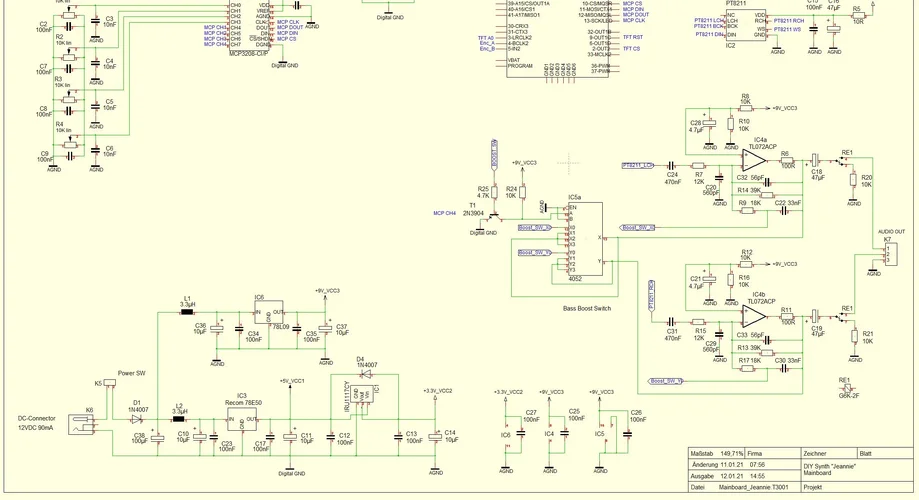

  • #52
Schaltplan
Änderungen vorbehalten. Gruß Rolf

  • #54
Hi Martin
Das Projekt ist noch in der Entwicklung und ist open source.
Es wird ein DIY Kit werden. Andre von tubeohm.com wird das Platinen-Layout und ein kleines Gehäuse fertigen.
Bei der Schaltung für den Audioausgang bin ich mir noch nicht sicher ob der Bass Boost und LP-Filter wie gewünscht funktioniert.
Eine interne Bassanheben im Teensy (über eine Filterfunktion) übersteuert schnell die internen Effekt- und Ausgangs-Mixer.
Gruß Rolf

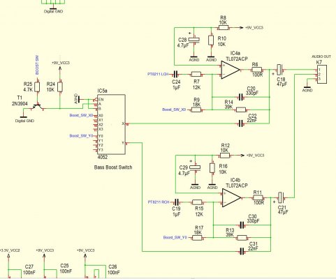

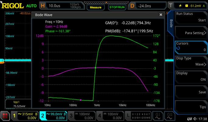

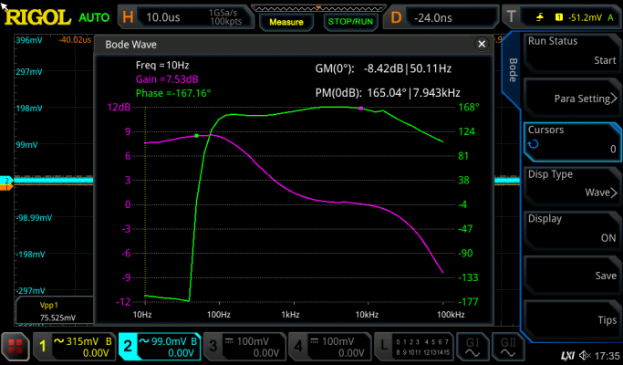

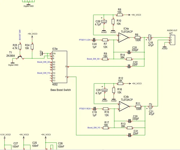

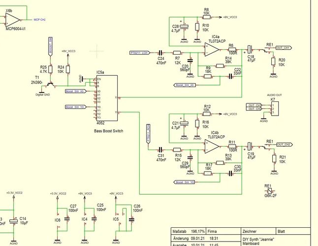

  • #55

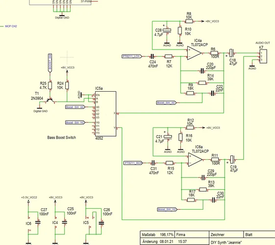

Hallöchen..
Hab jetzt diese eine neue BassBoost Schaltung für den Synth aufgebaut. Funktioniert sehr gut.
Man hätte jetzt noch die Möglichkeit, durch die Belegung der freien Schaltkontakte am IC 5a mit anderen Widerständen R9/R17
den BassBoost in seiner Stärke zu ändern. Ich bräuchte dann zusätzlich nur noch eine 2.Portleitung am Teensy.
BassBoost Schaltung
BassBoost aktiv
BassBoost inaktiv
Gruß Rolf

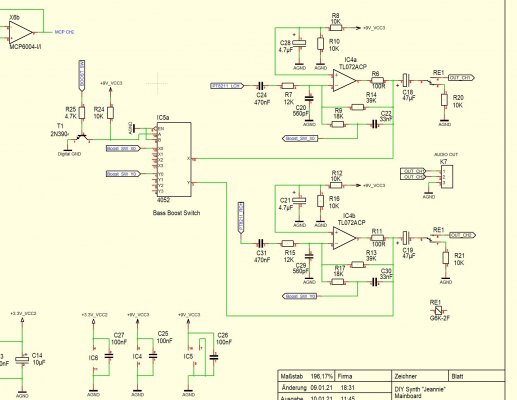

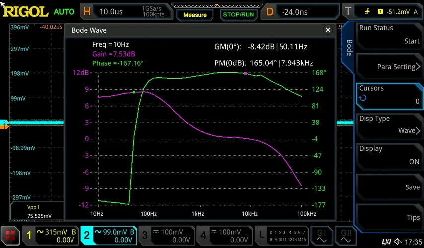

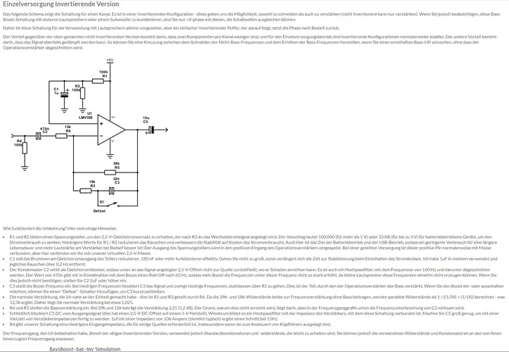

  • #56
Hallöchen..

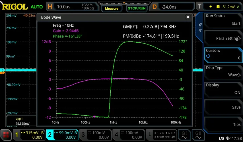

Im Schaltbild hat der Fehlerteufel zugeschlagen ;-) Hier die Korrektur und eine zusätzliche Änderungen an den Kondensatorwerten um den Bass im 10Hz Bereich etwas zu bändigen.
Die Originalschaltung mit übersetzter Beschreibung
Eine Bode Diagram mit Frequenzverlauf und eine Soundprobe folgen später. Jetzt ist erst mal Kaffeepause :kaffee:
Gruß Rolf

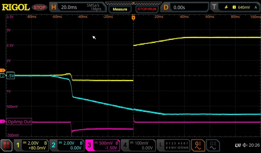

Ich habe gestern den ganzen Tag an einer Schaltung herumgedoktert um das Einschaltknacksen an meiner "Jeannie" zu eliminieren.
Viele Konstrukteure von Musikgeräten machen sich keine Gedanken darüber und verzichten aus Kostengründen auf den zusätzlichen Schaltungsaufwand.
Ursache für den Einschalt- bzw Ausschaltknackser ist hauptsächlich die Single-Supply Versorgungsspannung am Ausgangsverstärker.
Link: https://www.all-electronics.de/wp-content/uploads/migrated/article-pdf/81722/ei08-11-056.pdf
Es gab viele Überlegungen den Ausgang mit speziellen CMOS-Schalten zB NS5B1G384 zu schalten oder eine symetrische Versorgungsspannung mit +5V/-5V zu integrieren.
Aber alle Schaltungsvarianten waren ohne Erfolg gekrönt. Es gab beim Einschalten der Versorgungsspannung immer einen mehr oder weniger großen Störimpuls am Ausgang.
Hier der Einschaltimpuls am Ausgang mit symmetrischer Versorgungsspannung. Man kann hierbei schön erkennen,
dass durch den unterschiedliche zeitlichen Aufbau der Versorgungsspannung (+5V 78L05, -5V 79L05 + LT1054)
am Ausgangsverstärker, ein kurzer Impuls entsteht.
Einschalt-Impuls. Gelb: +5V, Blau: -5V, Pink: Audio-Ausgang
Zum Schluss habe ich mich aber doch wieder für ein kostengünstige Schaltungsvariante mit einem Miniatur-Relais zB G6K-2F-Y-TR DC5 entschieden.
Das Relais schaltet nachdem sich die Ausgangs-Elkos C18/C19 aufgeladen haben den Audioausgang frei. Ein Einschaltknacks sollte dadurch nicht mehr auftreten.
