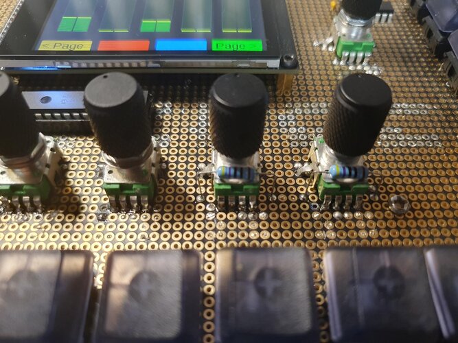

Stromaufnahme pro Alpha Poti 36mA. Macht bei 7 Potis 252mA und der Rest der Schaltung benötig ca. 200mA.
Außerdem kann man sich im Winter an den ALU Knöpfe der Alpha Potis die Finger wärmen ;-)
Hab gerade mal die Temperaturen an den Knöpfen gemessen (Zimmertemperatur 25 C)
Nicht beheizter Knopf 26 C, beheizter Knopf 32 C.

dachte auch an langsame Verformungen der Kunststoffteile durch die Wärme oder so ... aber das ist vermutlich schwer zu beantworten (bei vielen klebrigen Potikappen wusste man das vorher auch nicht ...).
  • #123
Hab mal ein Alpha Poti aufgemacht. Die Achse hat so eine klebrige Beschichtung die das ganze halt etwas schwergängig machen soll.
Wenn sich diese Material erwärmt, hat es weniger Reibungswiderstand und die Achse gleitet besser.

Hab jetzt noch mal etwas herumexperimentiert und festgestellt, dass 470 Ohm Widerstände an den Alpha Potis optimal sind.
Die 330 Ohm hatten eine zu hohe Temperatur und machten die Alpha Potis wieder zu leichtgängig.
Als Wärmeleitkleber habe ich SG100X von Silverbead genommen.

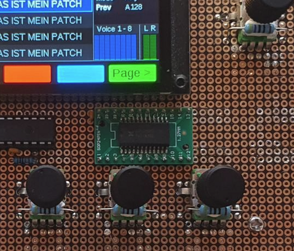

So.. Hardware steht. Jetzt kommt der etwas knifflige Teil. Die Abfrage der Alpha Potis. Sind insgesammt sieben Stück. Ich benutze dafür einen analoge Eingang am Teensy.
Die Potis werden über den analog Multiplexer 74HC4067 abgefragt. Dieser hat 16 analoge Eingänge und vier Adressleitungen um die Eingangskanäle zu selectieren.
74HC4067 für Poti Abfrage

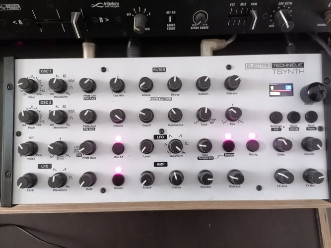

Evtl. ein Vorschlag zum Gehäuse. Beim Tsynth hat der Entwickler Dateien für 3d Druck und Lasercut zur Verfügung gestellt. Das gab's denn auch bei anderen Anbietern(bei mir Munichaudio) zu kaufen. Die Oberseite war dann eine gedruckte Platine. Hier mal ein Bild.
Vom Formfaktor wäre so etwas ähnliches echt cool.

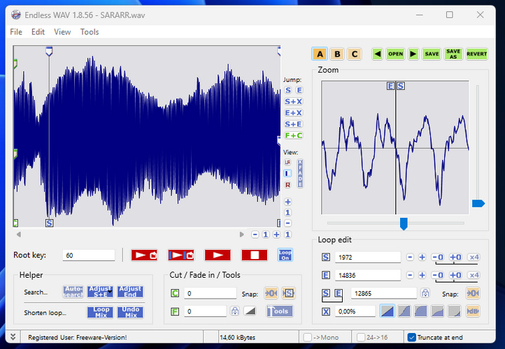

Das setzen der Loop Punkte in dem "SARARR" Sample vom Fairlight war nicht ganz einfach.
Um das zu bewerkstelligen benutze ich das Program Endless WAV von Björn Bojahr.
Endless WAV
