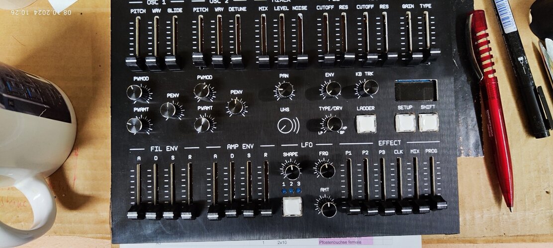

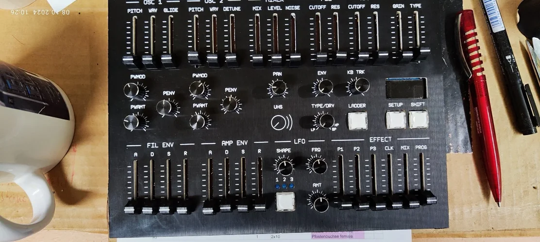

Zur Diskussion:
Ein Jeannie Kontroller.

würd ich kaufen. :)
Die PWMod- und PWAmt-Regner dienen dann auch für Param A und B bei den entspr. Osc-Modellen? Wen ja, würd ich sie vielleicht etwas generischer beschriften.
Statt der Regler für die FX-Parameter würde ich dedizierte Fader für die 3. Envelope und/oder Bedienfelder für die Zuweisung der gängisten Modulationen wünschen. Und bei den Envelopes vielleicht noch gleich den Amt-Fader mit dazu?
EDIT: Sehe gerade, dass ihr für das Fiter schon ein Env-Amt-Poti vorgesehen habt. Den Platz könnte man natürlich für etwas anderes nutzen, wenn die Envelopes eigene Amt-Fader bekommen. Andererseits benötigen mehr Fader natürlich deutlich mehr Platz in der Breite ...

Für mich schwer zu beurteilen ob das alles so gut ist. Aber ich habe da eine Idee, bzw. Gedanken:
Würde es bei so einem Controller nicht Sinn machen, es erstmal als Software bzw. Browser-App auszuprobieren?
Ich glaube, beim Töörö gibt es sowas, wo ich alle Parameter am Bildschirm in echtzeit ändern kann.
Dann kann man doch leichter Rückschlüsse auf einen zukünftigen Hardware-Controller ziehen. Oder liege ich mit dieser Idee komplett falsch?

Dazu noch was. Das hat hier ein Forum Usergebaut. Ist also nicht auf meinem Mist gewachsen. Der Kollege ist jetzt grade im Urlaub. Eventuell mache er ein kleines Batch und verkauft es über meine Webseite. Oder direckt hier.
Allerdings , die Potis und Fader + Knöpfe sind echt teuer. Preise und Bauanleitung - kommt alles noch.
Software-Kontroller, Rolf hat mir letztens die ganzen CCs geschickt. Ich wollte mich mal dran begeben aber Jeannie hat nicht alle Parameter mit CCs belegt. Wir haben deutlich mehr wie 128 Parameter . Und jetzt alles wieder auf NRPNs umzufummeln - da können wir gleich ein neues Gerät bauen.
Mittlerweile ist Jeannie so komplex geworden, eine kleine einfache Änderung zieht gleich einen Rattenschwanz von Änderungen mit sich ... und wir wollten eigentlich mal fertig werden.
