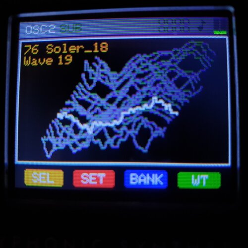

Arbeite gerade noch an einer grafischen Darstellung der Wavetables.

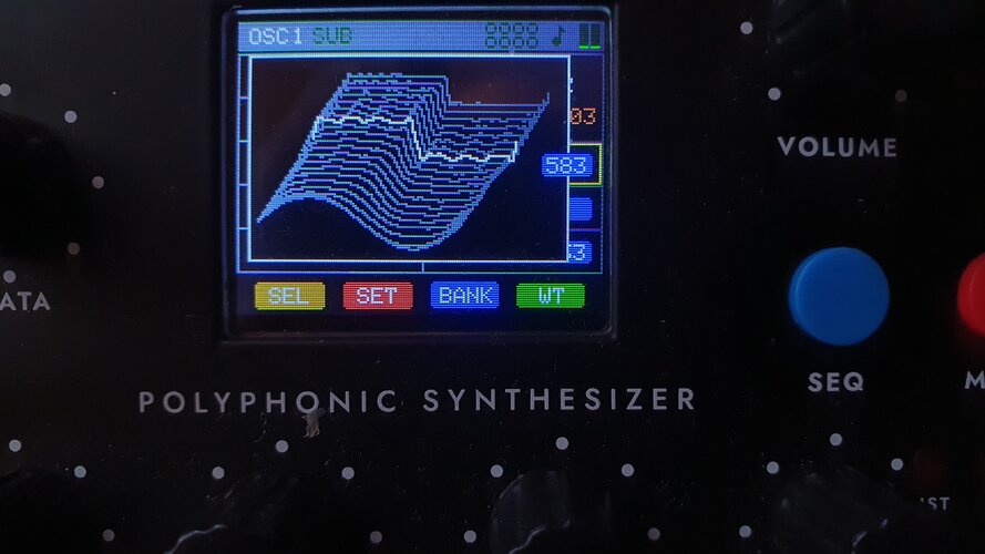

Jeannie and new wavetable screen

Also das finde ich fantastisch dass man das jetzt so visualisieren kann!

richtig nice wäre es natürlich auch, wenn die Visualisierung wie beim Microwave-Plugin beim Spielen das Wavescanning in Echtzeit für jede Stimme anzeigen würde - aber ich bin nicht sicher, ob die Hardware das performancemäßig hergibt?
  • #2.127

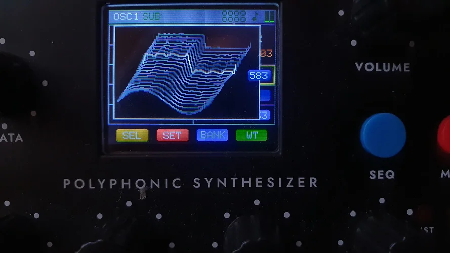

Die Jeannie hat leider nicht die Prozessor Resourcen wie ein PC und ein zu kleines Display um mehrere Wellenverläufe wie im Microwave1 Plugin darzustellen.

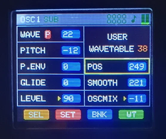

Jeannie Firmware 3.2.0-30 zum antesten
Wavetable Screen jetzt in beiden Oszillatoren vorhanden. Der Wavetable Screen wird beim ändern von "WT" oder "POS" automatisch eingeblendet. Wenn keine Aktion dann wird nach 5 Sekunden der Wavetable Screen gelöscht und das Oszillator Menü eingeblendet. Wird wärend der Ansicht des Wavetable Screens der Parameter "SEL" betätigt, dann wird ebenfalls der Wavetable Screen gelöscht und das Oszillator menü angezeigt. Mit "SET" kann man durch die Wellen gleiten :)
Jeannie Oszillator Menü

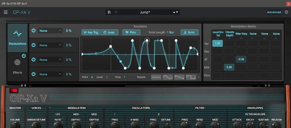

Ein paar Gedanken dazu:
Wäre statt eines ADSR Envelopes für diesen Zweck ein loopbarer Time/Level basierter Multi-Stage Envelope möglicherweise nicht die bessere, weil flexiblere Lösung?
Das hätte einige Vorteile.
1. Der Start Level kann beliebig gewählt werden (Beim ADSR startet der Envelope immer bei Level 0).
2. Es sind mehr Stages für komplexere Modulationsverläufe möglich.
3. Optional könnte man die Time Parameter der Stages auch per MIDI Clock syncbar machen. So wären rhythmische, taktsyncrone Modulationen machbar.
4. Eine Loop Funktion mit frei einstellbarem Start und End Segment wäre dabei auch von Vorteil.
Er wird auch linear sein . Das eignet sich für die Wavetables besser.
Da könnte man ja auch einen Shape Parameter für jede Stage integrieren.
So könnte man stufenlos von linear zu exponential oder logarithmisch blenden. (Wertebereich -63 bis 64; 0 wäre dann linear)
Das würde die Flexibilität des Envelopes nochmal erhöhen.
Ich häng mal noch nen Screenshot vom Arturia OP-Xa V an. Der hat in der Advanced Sektion einen Multi-Stage Envelope integriert der recht gut zeigt, was ich meine.
Falls ihr zufälligerweise dieses Arturia Plugin haben solltet, schaut euch doch mal den Envelope genauer an.
