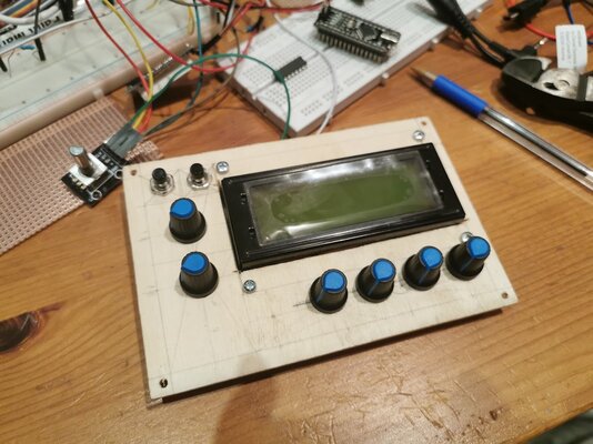

Danke Sascha!
Ja mein plan ist auf jedenfall ein Midi In dazuzubauen.
Hab dazu schon ein bisschen Erfahrung gesammelt, mit Midi in Schaltkreis bauen, weil mein erstes Arduino Projekt ein ziemlich simpler Midi-zu-Trigger/CV converter war, für den Ich das brauchte.
Also brauche auf jedenfall einen Code um Midi In abzufangen und mit deinem Code quasi zu mergen, an den NTS-1 weiterzugeben., so dass der NTS-1 per externer Hardware wie zb. einem Sequencer oder Keyboard gespielt werden kann (Sequencer in meinem Fall).
Da stoss ich aber schon wieder an mit meinen Arduino/programmier skills, mehr als codes zusammenkopieren und ein bisschen abändern kann ich leider noch nicht...bin aber am dazulernen;)
Wäre super wenn du da vielleicht weiterhelfen könntest?
Hier mal ein Foto von meinem bisherigen build;-)
geplant wäre dass der nts-1 dann unter dem interface drunter in einem case verschwindet.
  • #314
Danke Sascha!

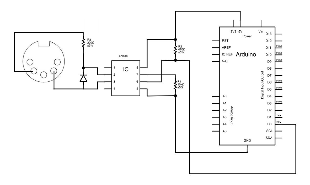

Hi,
ganz unten auf dieser Seite ist eine Standard-Midi-Input-Schaltung: Link
Die Verbindung in der Schaltung "to MKR/RX" muss dann am Arduino an Pin D2 angeschlossen werden, anstelle der bisherigen Verbindung ( "D2 is RX(not used) (Ring connected with 220ohm to 5V)" ), d.h. den "Ring" vom NTS-1-Midikabel nicht anschließen.
Dort ist auch noch ein kurzes Skript verlinkt zum Lesen der Midi-Daten, welches ich als Grundlage nehmen würde : Link
Ohne Gewähr und ungetestet müsste die loop-function folgendermaßen ungefähr angepasst werden (neu ist der fett-gedruckte Teil, welcher die Midi-Daten vom Keyboard liest und direkt wieder rausschreibt (und nur wenn dort nix anliegt das User-Interface abgefragt wird):

Dein bisheriger Stand sieht ja schon vielversprechend aus, prima!
Ich würde auf jeden Fall empfehlen, die Komponenten einzeln zu testen ob es so funktioniert wie gewünscht, geht eigentlich mit dem Arduino recht schick und man lernt dabei noch. D.h. einzelne Skripte zum Testen um die Potis einzulesen (und auf dem seriellen Monitor ausgeben), das Display ansteuern, die Midi-Werte vom Keyboard auslesen, Midi zum NTS-1 schreiben, usw..
Viel Erfolg & viele Grüße, Sascha

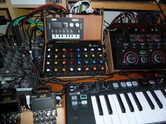

Hallo Freunde der kleinen Kiste,
ich habe meinem kleinen Korg einen DIY Midi Controller mit 32 Potis spendiert, den kann ich nur wärmstens empfehlen. Ursprünglich wollte ich auch Saschas Projekt nachbauen, bin dann aber auf den SHIK N32B gestoßen und habe mir kurzentschlossen einen zum selberlöten bestellt.
Hier ist ein Link dazu: SHIK N32B
Die beiden Geräte harmonieren absolut perfekt und der Controller kann auch Midi weiterleiten, ich habe folgendes Setup:
Keystep 37 -> N32B -> NTS-1
Der Entwickler Shiko ist wirklich sehr freundlich und hilfsbereit, außerdem hat er auch alles auf GitHub veröffentlicht für Leute die das Gerät komplett selbstbauen wollen. SHIK Github
Dort liegt auch der Arduino Code offen, vielleicht hilft das @prydal beim Midi through programmieren.
Bei mir sieht das nun so aus

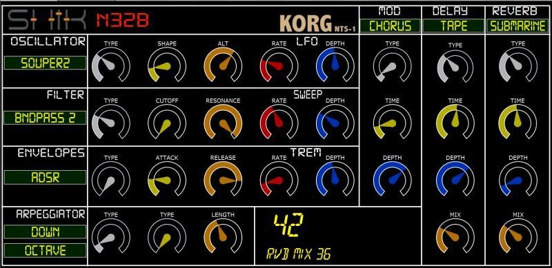

Dazu habe ich mir mit CTRLR eine Oberfläche gebastelt auf der ich alle Einstellungen und Parameter sehen kann.
Weiterhin kann ich das weiße Ding das oben in den NTS gesteckt ist dringend empfehlen, das ist ein Arturia Ersatzteil - USB Splitter - für den Keystep Pro, das gibt es z.B. beim T für ca 15 Öre, damit ist USB brummen Vergangenheit
( da sind dann noch zwei Midi DIN - TRS B Adapter dabei die beim Korg nicht passen :dancehammer: sowie ein DIN TRS Adapter mit dem z.B eine TR606 mit dem Keystep synchronisiert werden kann).
Dieses Setup betreibe ich nun seit 8 Monaten absolut zufrieden und problemlos.
M.i.a.u.: gruenerwirdsnich, Solar Chrome, robworld und 2 andere
