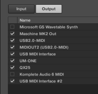

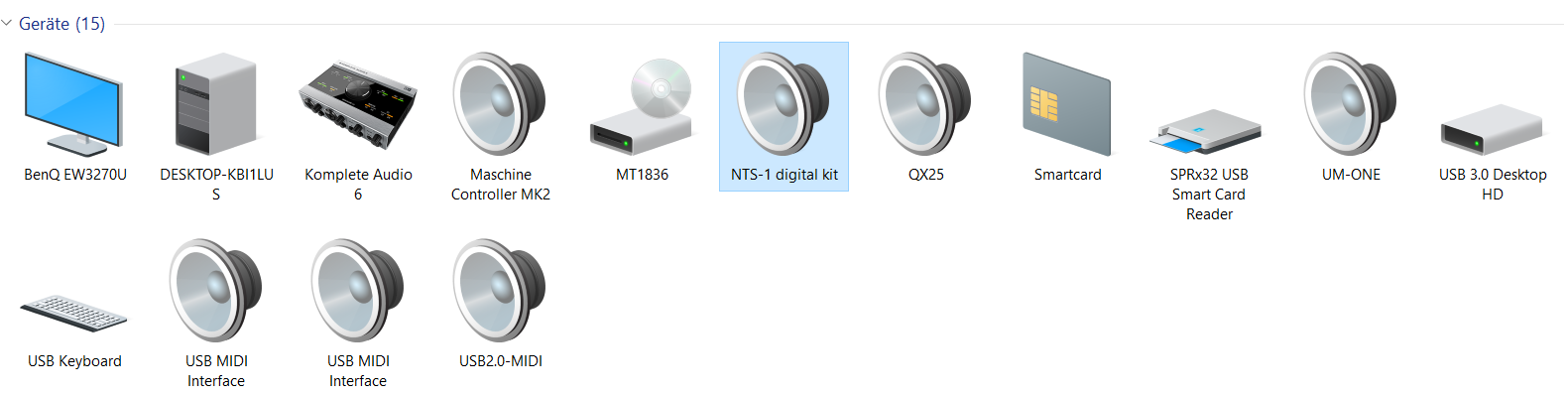

Mein NTS-1 ist verschwunden - hier isser noch zu sehen...
...aber hier (MIDI-Devices von MASCHINE) nicht:
Wo ist er hin? Wie kriege ich ihn wieder zurück?
EDIT: hab da was gefunden:
Ganz passt das nicht zu mir, ich habe den 2019 noch gar nicht gehabt, erst seit Februar 2021 oder so, aber es kann ja trotzdem sein, dass mir ein zwischenzeitliches Win-Update da was zerschossen hat. Kann das jemand bestätigen oder widerlegen? Tatsächlich liegt der NTS-1 auf midi11 und midi14:

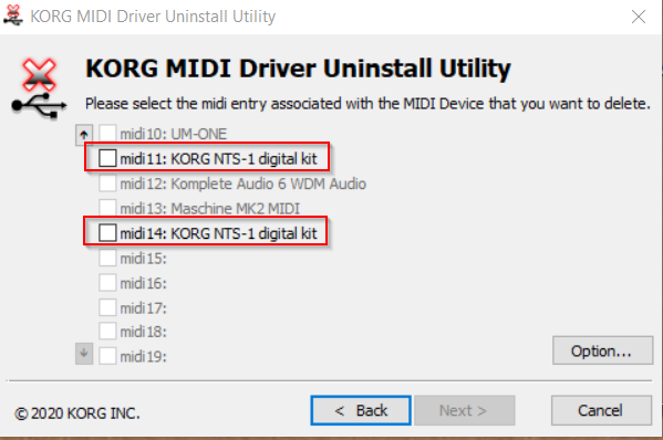

@MacroDX : nee, das hat es leider nicht gebracht, er landet immer noch bei midi11. Immerhin ist es jetzt nur noch einer. Muss ich wohl doch in die Registry... :(
  • #278
So, das Problem ist gelöst, ich bin so frei, einfach die komplette Antwort von Korg zu zitieren:

Bei Windows Rechnern könnte wie möglicherweise im vorliegenden Fall, ein Windows spezifisches Problem bei der Inbetriebnahme des Midi-Gerätes aufgetreten sein. Die Ursache für das Problem bezieht sich auf die in der Windows Registry hinterlegten Midi-Device Einträge. Befinden sich in der Liste der Midi Geräte mehr als 10 Einträge, so übermittelt das Windows System an die verwendeten Midi Anwendungen nur die Einträge der Midi-Geräte, die unter den ersten 10 Einträgen (midi0 bis midi9) aufgelistet sind.​
Ist das verwendete KORG USB Midi-Gerät von der Einschränkung betroffen, so hat dies zur Folge, daß das KORG Midi-Gerät nicht als Midi Ein/Ausgabe Gerät in einer Midi-Anwendung zur Verfügung steht, bzw. keine automatischen USB Midi Verbindung über die KORG spezifische Software hergestellt weden kann.​
In diesem Fall startet man über das Windows Startfenster aus dem Programme/APP Verzeichnis das KORG Tool UNINSTALL KORG USB MIDI DEVICE und bestätigt dann die von Windows eingeblendete Aufforderung über den Button ZULASSEN und das nachfolgende Fenster mit dem Button NEXT.​
Es erscheint dann auf dem Monitor ein Fenster, in dem die Zeilen midi-0 bis midi-9 angezeigt werden. Im Regelfall sollte je nach vorhandenen internen und externen Midi- und Audiogeräten in den jeweiligen "midi" Zeilen die Geräte/Treibernamen aufgelistet werden. Hier gilt es zu prüfen, ob das KORG USB Midi Gerät auch als Midi-Gerät mit dem Hinweis <Connected> in einer der ersten 10 Zeilen aufgeführt ist. Falls dies nicht zutrifft, so muß die Liste mit den Einträgen über das kleine Pfeilsymbol links neben der Zeile "midi-9" erweitert werden.​
Hinweis: Wurde die KORG USB Hardware in der Vergangenheit an verschiedenen USB Ports des Computers angeschlossen, so können sich mehrerer Geräteeinträge der KORG USB Hardware in der Liste befinden. Der Geräteeintrag mit der Kennung <Connected> ist der Eintrag von dem USB Port, an dem die eingeschaltete KORG Hardware aktuell angeschlossen ist. Dieser Eintrag muß sich unter den ersten 10 Midi-Geräte Einträgen befinden, damit das Gerät als Midi-Device in den Midi-Anwendungen nutzbar ist.​
Sollte sich die am USB Port angeschlossene KORG Hardware nicht unter den ersten 10 Midi-Einträgen befindet, so besteht folgender Handlungsbedarf.​
Um das Problem dann zu beheben, muss die Midi-Geräteliste in der Windows Registry bereinigt werden. Hierzu klickt man im geöffneten KORG Tool "Uninstall KORG USB Midi Device" den Button OPTION an und entfernt den Haken in der Zeile "Delete only KORG USB Midi Device". Quittiert wird die veränderte Konfiguration über den Button OK. Die Fensteranzeige wechselt dann wieder in die vorherige Anzeige zurück.​
Nun entfernt man, bis auf die USB-Maus und ggf. USB Tastatur, alle Midi- und Audio USB Geräte an den USB-Ports des Computers. Es können aus der Liste im KORG Tool "Uninstall KORG USB Midi Device" nur die Geräte entfernt werden, die nicht aktiv mit dem Computer verbunden sind. Daher müssen zum Löschen der Einträge erst alle aktiv verbundenen USB Midi/Audiogeräte von den USB Ports des Computers getrennt werden.​
Anschließend setzt man bei allen Einträgen am linken Rand einen Haken. Dies ist natürlich nur bei den Einträgen möglich, die in schwarzer Schrift in der Liste dargestellt sind (also nicht ausgegraut sind). Wichtig ist hierbei, daß auch die KORG Geräteeinträge mit angehakt werden müssen! Anschließend startet man das Löschen der Einträge über den Button NEXT / OK und bestätigt nachfolgende Sicherheitsabfragen positiv. Wenn das KORG Tool die Einträge aus der Windows Registry entfernt hat, so erscheint im KORG Fenster der Button BACK und FINISH. Über den Button FINISH kann nun das Programmfenster des Tools geschlossen werden.​
Jetzt verbindet man die KORG USB Hardware erneut mit einem USB-Port des Computers. Es wird dann im Hintergrund die Windows Hardware-Erkennung starten. Wenn die Windows Hardware Erkennung abgeschlossen wurde, muß erneut das KORG Tool "INSTALL KORG USB MIDI DEVICE" gestartet werden, um den spezifischen KORG USB MIDI Treiber für das KORG Gerät zu installieren.. Danach empfiehlt sich ein Neustart des Computers.​
Nach dem Neustart des Computers kann bei Bedarf auch durch Starten des KORG Tools "Uninstall KORG USB MIDI Device" erneut eine Kontrolle der Midi Geräteliste durchgeführt werden. Hier sollte nun das KORG USB Gerät namentlich in der Liste unter den ersten 10 Einträgen "midi-0 bis midi-9" als [Connected] angezeigt werden. Wenn dies zutrifft, so darf davon ausgegangen werden, daß damit das Problem behoben wurde.​
Startet man nun die KORG Software, so sollte das angeschlossene KORG USB MIDI Gerät automatisch erkannt werden und somit eine bidirektionale Midi Datenübertragung möglich sein.​
Anmerkung: Anschließend können nun alle weiteren Midi Geräte erneut mit den USB Ports des Computers verbunden werden. Für jeden Geräteeintrag, der zuvor in der Liste entfernt wurde, wird dann ein neuer Geräteeintrag erzeugt. Alle Midi-Geräte sollten einen Eintrag unter den ersten 10 Positionen in der Geräteliste einnehmen. Wurden die Einträge von allen verwendeten USB-Midigeräten wieder erfolgreich hergestellt, so verbindet man nun die USB Audiogeräte, bei denen die o.g. Einschränkung bzgl. der ersten 10 Geräteeinträge nicht besteht.​
Bei mir hat Lösung 2 das Problem beseitigt, also das Aufräumen in der Registry mit dem Uninstall-Tool - dadurch rückt der NTS-1 auf einen der freien Plätze vorne (ja: auf einen, aber nicht etwa auf den ersten freien. Windows ist voller Rätsel...). Wobei ich gar nicht alle devices abgeklemmt/gelöscht habe, sondern nur so viele, dass die Liste deutlich kleiner als 10 Einträge war, und das hat funktioniert. Ich habe mich einfach nicht getraut, Einträge wie "wmdaud.drv" oder "Realtek High Definition Audio" oder "NVIDIA High Definition Audio" oder "Intel(R) Display-Audio" zu entfernen. Das hörst sich so systemmässig an, da war ich lieber vorsichtig. Ist zwar USB, sollte also wieder automatisch erkannt und eingerichtet werden, aber wer weiß... Ich habe nur alles entfernt, was nach MASCHINE, Keyboard und MIDI-Interface aussah, und das hat gereicht.
Mein UM-ONE-Interface ist übrigens jetzt auf midi10 gelandet (also ausserhalb des "guten" Bereichs), funktioniert aber trotzdem.
