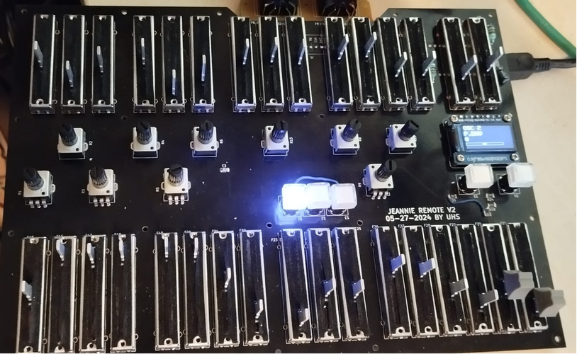

Hi Leute , ich habe mal ein Bild hinzu gefügt . Da hat jemand doch tatsächlich einen Hardware Controller für Jeannie gebaut . Finde ich sehr prickelnd und habe auch schon gefragt ob er Lust hat diesen Kontroller für die Comunity bereit zu stellen. @Rolf wir müssen uns mal mit *** unterhalten.
Wie gesagt es ist jetzt erst mal vorweg eine Idee . Eure Kommentare ??

Very cool, I was holding offf on building a hardware controller until I could work out the Matrix modulation and be sure all parameters are accessible over MIDI, looks like it's nearly there now.

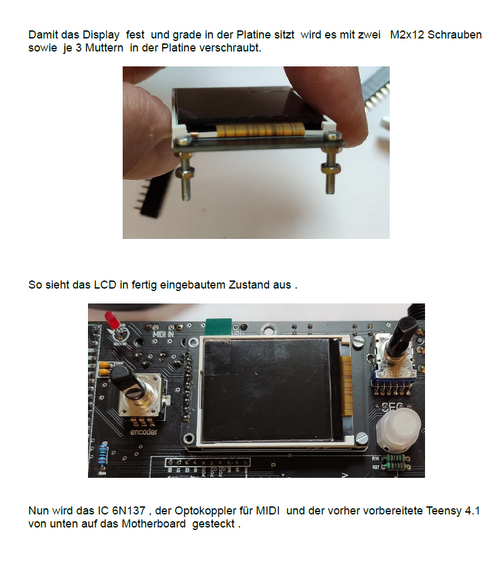

Gerade eben Jeannie eingeschaltet und es kommt keine Anzeige mehr auf dem Screen, nur noch leichtes Flackern. Sie reagiert noch auch Midinoten mit Sound(Hört sich an wie Init-Patch). Was kann es sein? SD-Karte nicht mehr richtig drin, vielleicht? Oder was ganz anderes? Danke für eure Erfahrung zur Fehlerbehebung.
  • #2.047
Für die Montage des Displays auf dem Panel Board sind kleine Schrauben und Muttern vorgesehen. Damit kann das Display festgeschraubt werden und Wackelkontakte vermieden werden.
M.i.a.u.: teletom, SirAdrianFish und Lumm
  • #2.048
Ich denke da ist noch ein Wackel an der Stiftleiste für das LCD. Besser mal nachlöten . Generell kann das Display auch direckt eingelötet werden. Man muss nur auf die Höhe achten.
Wie ihr gesehen habt werden die Beinchen vom LCD noch etwas gekürzt weil sie sonst nicht in die Sockelleiste passen.
M.i.a.u.: Lumm
Exakt!
Wenn sich schon jemand die Mühe einer beknopften Umgebung für die Jeannie macht, dann fände ich persönlich eine Lösung am elegantesten, die ähnlich wie der Shruthi XL (oder hieß der XT? Egal...) das Innenleben der Jeannie inklusive Display und Regler mit integriert, also quasi ein größeres Gehäuse (vielleicht macht Erica ja sogar wieder ein Metallgehäuse!) mit Knöpfen.
Bestimmt wäre das ein zusätzlicher Aufwand für die Jeannie-Jungs, das gemeinsam mit dem Hersteller zu entwickeln (auch softwaretechnisch), aber toll wäre es schon.
Wenn es nicht anderen zukünftigen Plänen von Rolf und André im Weg steht...

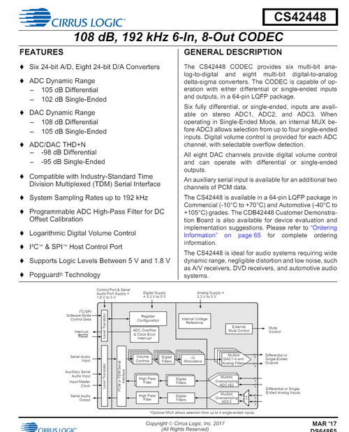

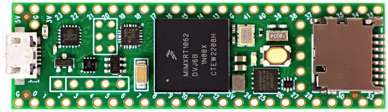

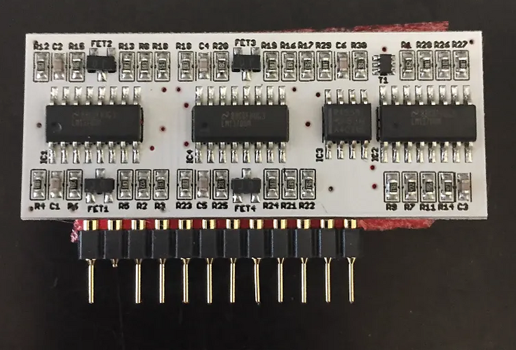

Ja die Ideen sind schon da. Einen neuen Synth mit mehr Reglern, 2 oder 3 digitale Oszillatoren pro Stimme, 8 analoge VCF's und VCA's nach Vorbild eines Juno 106, 8stimmig polyhone. Einen Namen habe ich auch schon. Was haltet ihr von Junior 108 ;-)
Teensy 4.1 720Mhz MCU (Steckbares PCM)
8 Channel 24Bit DAC CS42448 (Steckbares PCB)
8 x VCF+VCA (SDteckbares PCB)

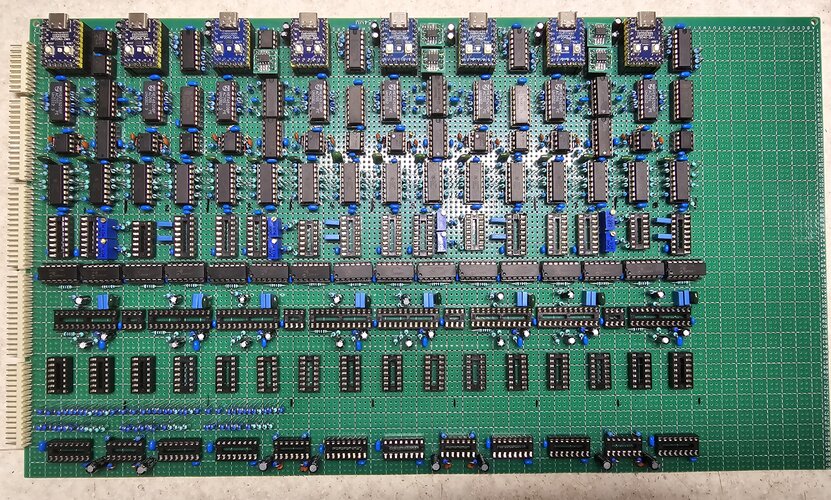

I was considering using the 80017A clones for my latest project, but went with AS3372E filter/VCA chips. It's a similar idea of a digital oscillator section driving analogue filters, mine looks a bit more complicated as I have created a multi pole filter from the AS3372E and added lots of options to the filter so hardware count is high. I always wanted to take the TSynth and create a front end for analogue filters, but I could get the 8 individual outputs until now with 8 way DAC playback.
Im currently using RP2040 as DCOs, 8 of them cost less than a Teensy 4.1.
M.i.a.u.: steinundfloete, DanReed und teletom
  • #2.066
Nice idea . I think you use the PWM output as an oscillator output ??

Yes I use the PWM output at 4x the base frequency and then use a counter and resistor ladder to generate a sawtooth similar to how the Crumar Bit Series synths worked. Its a slightly different way to get a sawtooth than the integrator method used in the Juno series etc.

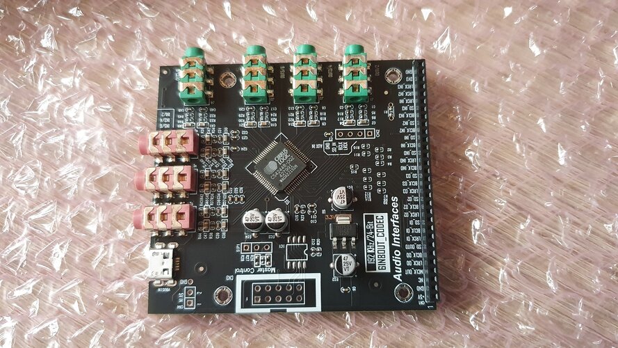

Der 8-channel DA-Wandler für den Testaufbau des Junior 108 ist gestern angekommen.
Andre kümmert sich um die Entwicklung von VCA und VCF sowie das PCB Layout. Ich für mein Teil kümmer mich um den digitalen Teil der Schaltung und die Programmierung.
