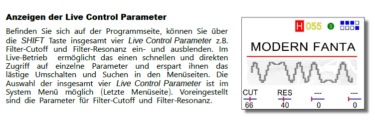

An was ich gerade arbeite..
Im Jeannie System Menü gibt es jetzt einen Schalter, der bestimmt, ob MidiCC's über USB gesendet und empfangen werden können.
Ferner werden alle Menü Parameter, die einen MidiCC besitzen, bei Betätigung an der Jeannie MidiCC Daten senden.
Wird ein Patch an der Jeannie ausgewählt, werden ebenfalls alle MidiCC's über USB gesendet.
Im Mono-Mode gibt es noch Probleme mit dem Panorama Mode und der Lautstärke.
Die Umschaltung von State Variable auf Ladder Filter kann jetzt über MidiCC gesteuert werden.
Mehr auswählbare Live Control Parameter auf der Main Page (Bild).

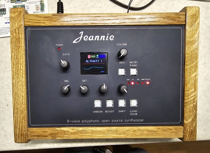

Hi gang, built my Jeannie about 6 months ago but never really got to use it as it was just the PCB's. I've now created a custom front panel to allow me to use my square push buttons and a wooden case with individual L&R outputs and individual MIDI out and thru sockets.

Wonderful! But looks like 4 times weight and size as my normal blue acrylic Jeannie 🙂
  • #2.035
I just don't like the stereo combined output, it means I need a stereo to two mono sockets adaptor which is just a pain in the arse.
Ok , by design the PCB there was less space on the PCB. So i had build in a stereo plug.
But needs an adapter .
Maybe i offer it on my website next .
  • #2.036
Ok, by design the PCB there was less space on the PCB. So I had built in a stereo plug.
Maybe I'll offer it on my website next.
Really it's not a problem, I'm happy and I understand the space issue, but as I was breaking it out to all 3 MIDI ports and two mono sockets it was just easier.

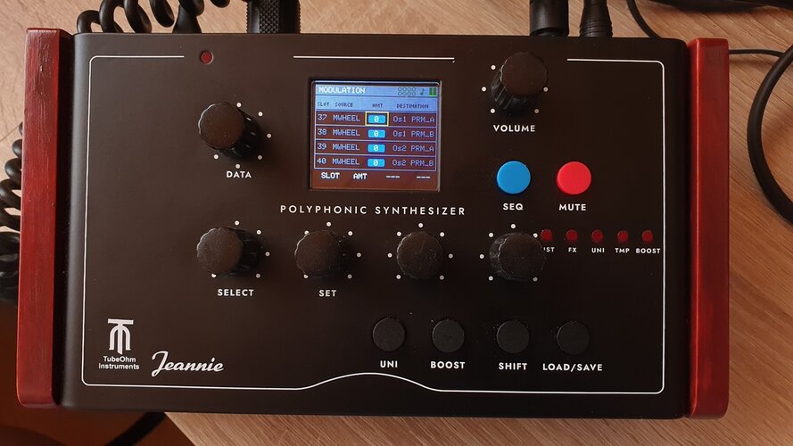

ist jetzt nicht konkret zur CC-Liste (die sieht schon ziemlich komplett aus), und vielleicht habe ich es auch nur übersehen - aber können Osc1 und Osc2 Prm_A und Prm_B auch in der Modmatrix über Modwheel und Aftertouch gesteuert werden? Nach dem letzten Update hatte ich das nicht gefunden (vielleicht bin ich aber bloß blind ;-) ).
