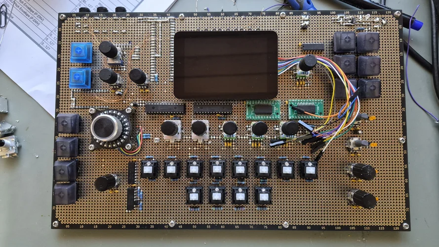

Für die Entwicklung der Jeannie 2 benutze ich das aktuelle Degenerator 2 Board. Da müssen nur die Alpha Potis gegen die Encoder ausgetauscht werden und das Display gewechselt werden. Der Rest bleibt erst einmal auf dem Board. Hab das neue TouchDisplay mal ins Board kopiert.

Heute ist das Display angekommen. Die Qualität ist sehr gut. Ich muss allerdings noch den Treiber in der Firmware ändern und die restlichen Encoder einbauen. Der zweite Analog Multiplexer 74HC4067 für die Alpha Potis wird entfernt und gegen einen dritter I/O Expander vom Typ MPC23017 für die Encoder Abfrage ersetzt. Der verbleibende Analog Multiplexer 74HC4067 ist für die restlichen Potis auf der Platine vorgesehen.

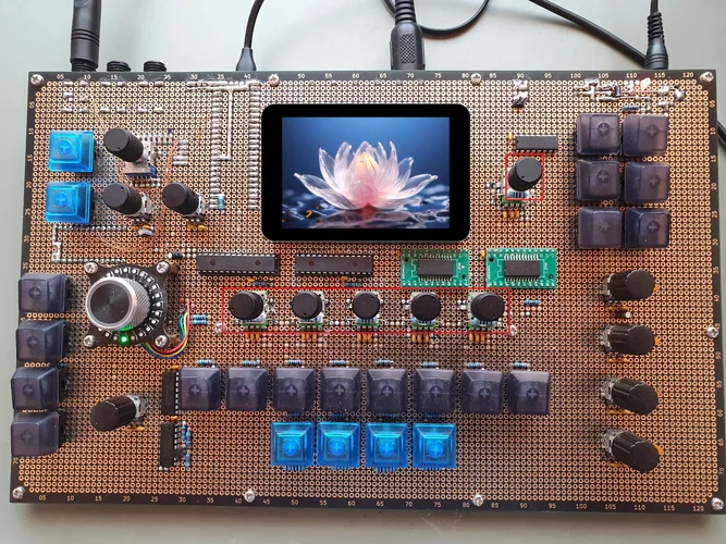

Kleiner Test mit dem neuen 3.5 Zoll Touchscreen Display für die Jeannie 2
