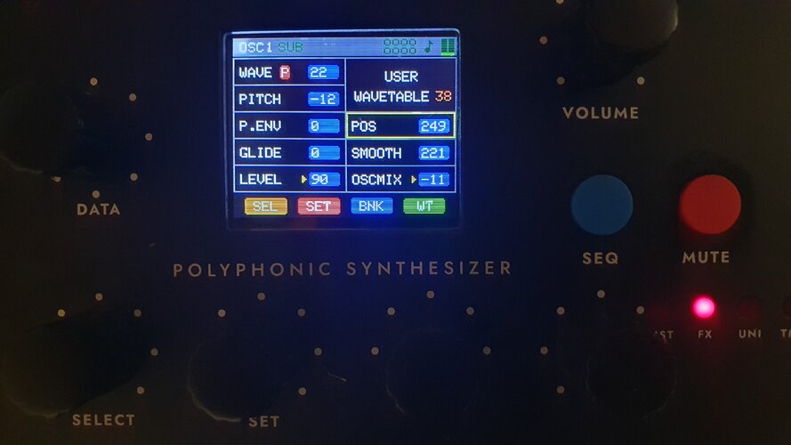

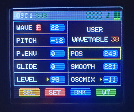

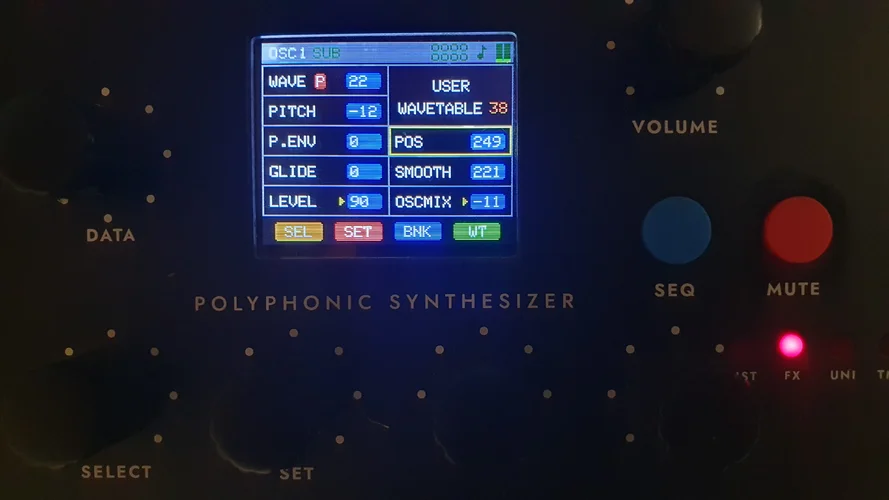

Kleines Firmware Update 3.2.0-11
54 Wavetables für Osc1+2 und kleines Facelifting 🙂
Jede Wavetable wurden mit Audacity von 44.1KHz auf 22.05Khz konvertiert. Danach wurden die Waves auf 128Byte gekürzt
und ein Byte für die Interpolation hinzugefügt. Jede Wavetable besteht aus 64 Wave mit 8Bit Auflösung.
Die Wavetables 00 - 30 klingen ähnlich wie im PPG ohne die 4 letzten Waves (Triangle, Puls, Rectangle, Saw).
Die Wavetable 31 ist Best_of . Wavetable 32 - 54 verschieden.
Bedienung des Oscillator Menüs. Die fünf Wavetable Synthesen ( P18 - P22) befindet sich in Oszillator Bank P.
Mit "SEL" auf "WAVE" gehen und mit BNK die Bank "P" auswählen. Mit "SET" kann jetzt eine Klang Synthese
ausgewählt werden. Ist P22 eingestellt, so kann mit dem 4.Regler (grün) die Wavetable ausgewählt werden.
Gruß Rolf
