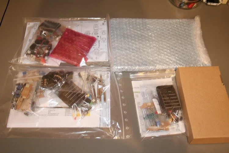

So Leute , die Kits sind sortiert , die Manuals geschrieben. Was wir noch machen sind demnächst Videomanuals auf Youtube. Damit man auch mal sehen kann was das Teil so drauf hat .
Kits sind jetzt da - und schon fast alle wieder weg .

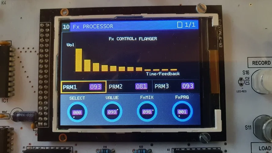

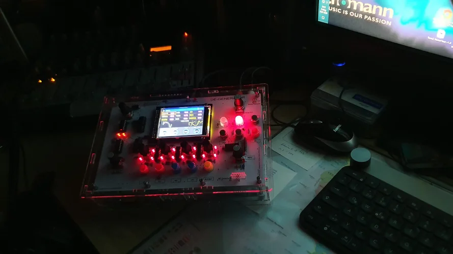

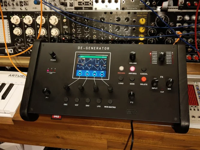

Von einem User gibts den 1. De-Generator Mod.
Der User hat für die Effekte einen speziellen Fx Chip FV-1 von Spin Semiconductor integriert.

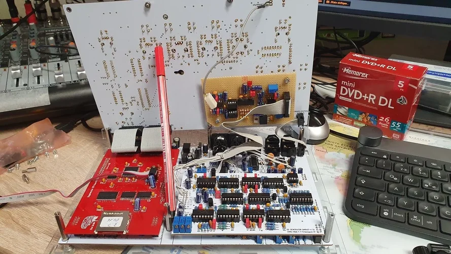

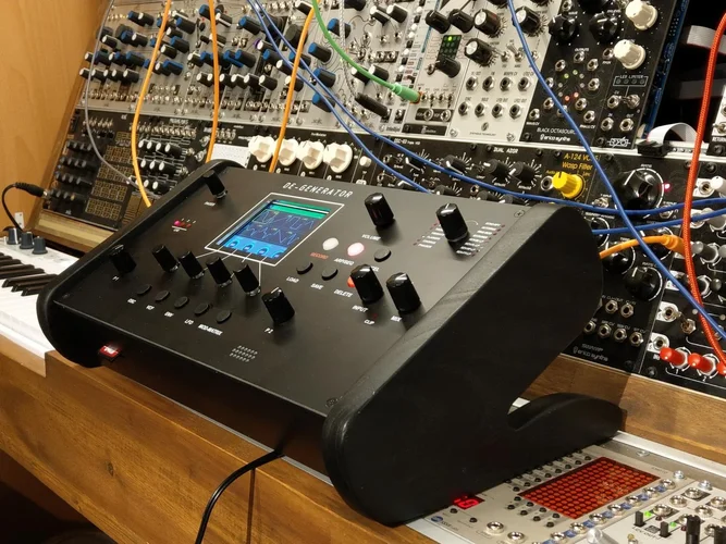

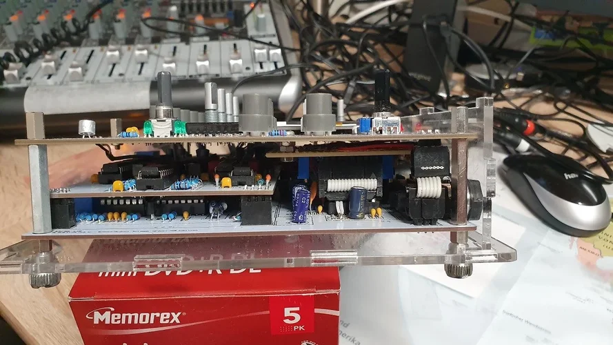

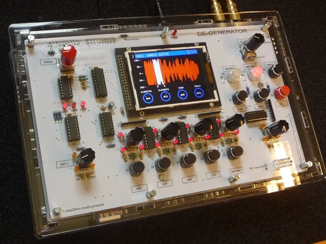

  • #607
Der De-Generator wird aktuell auf Tubeohm.com mit oder ohne Plexiglas Gehäuse verkauft. Das abgebildete Gerät ist von einem User umgebaut worden.
  • #608
Schöne Modifikation!
Die eingebauten Effekte sehen irgendwie wie das Flame FX16 CV Eurorack Modul aus.
Gibts irgendwo eine genauere Beschreibung der Modifikation?
  • #609

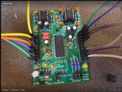

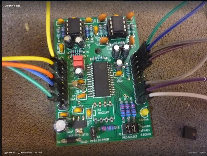

Nein. Aber es gibt von Tubeohm.com ein kleines Platinchen für den FV-1 Chip. Für den Einbau in den De-Generator müssen auf dem Mainboard ein paar Leitungen und Bauteile entfernt werden und die Firmware geändert werden.
Wir planen für die Zukunft ein neues Gehäuse aus Stahlblech mit Holzseitenteile und eine neue Mainboard Revision mit dem Fx Chip FV-1. Wird aber noch etwas dauern.
Ich habe den FV-1 Chip an meinem Testgerät Zuhause bereits schon eingebaut und getestet. Die Effekte und der Klang sind super :)

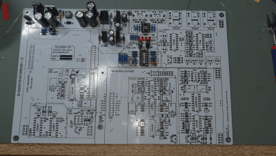

Angesteckt von der "Happy Knobbing" habe ich Heute mit der Entwicklung eines Modular Synthesizer begonnen. Als erstes baue ich ein Midi to CV Interface auf Basis eines ATmega328. Mit Hilfe eines 12Bit DAC (MCP4922) werden die Midi Noten in eine CV Spannung gewandelt.
Als Oszillator werde ich zwei spannungsgesteuerte VCO's vom Typ AS3340 benutzen. Das sind preisgünstige Clone der Original CEM3340 VCO's.
Schaltpläne und weitere Einzelheiten werden folgen. Bin am überlegen ob ich nicht dafür einen anderen Trade aufmachen soll ?

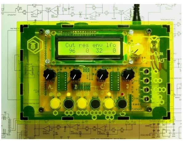

Ich baue zur Zeit an einem kleinen MiniScope fürs EuroRack. Hier ein kleine Kostprobe. Der Sound kommt natürlich vom Degenerator :)
MiniScope
Gruß Rolf

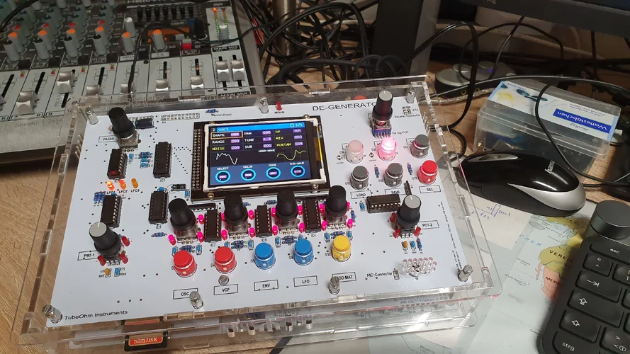

Heute habe ich mein bestelltes Kit von der Post abgeholt.
Vielen Dank an Andrè für die schnelle Lieferung
M.i.a.u.: darsho und Feedback
  • #622
Hallo Level5
Ich wünsche dir viel Erfolg beim Zusammenbau. Falls du Hilfe benötigst oder irgend etwas nicht funktionieren sollte, dann einfach hier melden. Bekomme vom Forum automatisch eine Nachricht.

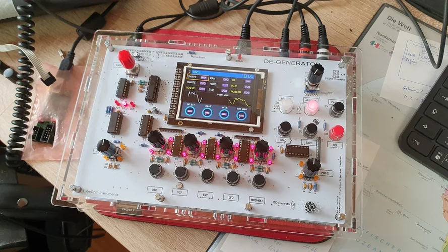

Hallöchen..
Löte gerade an einem neuen Degenerator für den Mick. Schon lange versprochen aber aus Zeitgründen immer wieder verschoben..
Wünsche allen einen guten Rutsch ins neue Jahr 2020 :)
Neue Patches sowie eine Hardwareerweiterung sind auch in der mache. Gruß Rolf
M.i.a.u.: lowcust
  • #624
Hi
Der neue Degenerator ist jetzt fertig und funktioniert. Muss noch auf neue Encoder warten, da mal wieder einer defekt ist und dieser ausgetauscht werden muss.
Gruß Rolf

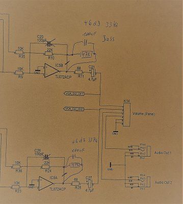

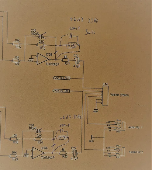

Hab meinen Degenerator mit einer Bassanhebung von +6dB an der Ausgangstufe auf dem Motherboard etwas modifiziert (siehe Schaltplan).
Jetzt klingt das Teil noch fetter.

Änderung auf dem Motherboard

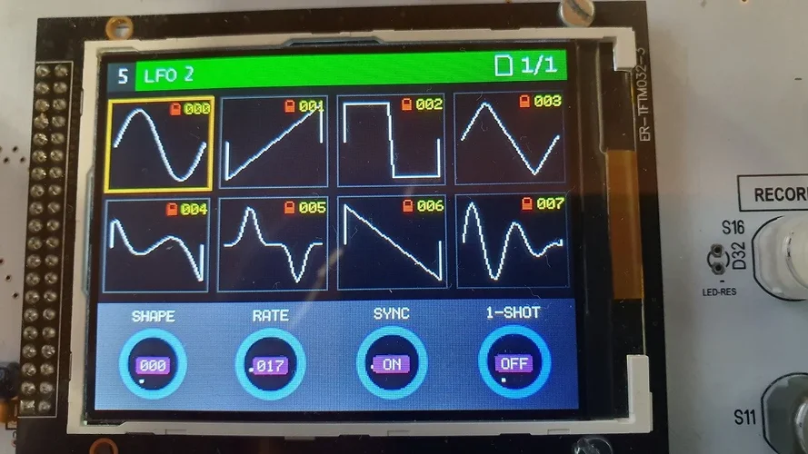

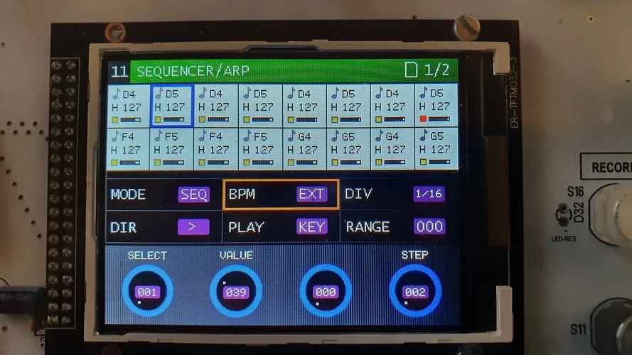

Ich arbeite gerade an einem kleinen Software-Update für den Degenerator. Zum einen funktioniert der Midi-Clock noch nicht richtig. Das Midi-Clock Signal wird zwar empfangen, funktioniert aber als Taktgeber im Sequencer noch nicht. Ferner werden die LFOs nur durch einen NoteOn gesynct. Im LFO-Menü wird es eine zusätzliche Einstellung geben, um die LFOs auch mit dem Midi-Clock Signal zu syncen.
Sequencer/ARP
LFO
Im Sequencer-Menü wird es wieder eine Arpeggio-Funktion geben. Wegen Speicherplatzmangel hatte ich diese Funktion in der Vergangenheit entfernen müssen. Da ich den Programmcode jetzt etwas aufgeräumt und entschlagt habe, denke ich, das ich den ARP wieder integrieren kann.

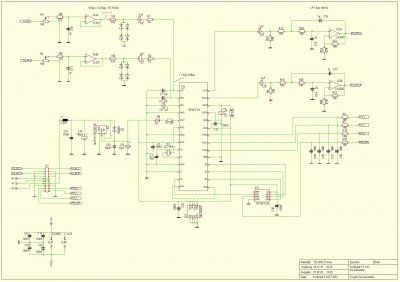

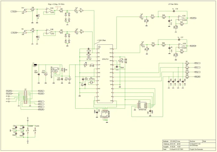

Parallel arbeite ich noch an einer Zusatzplatine für den Degenerator. Damit kann der Degenerator mit einem Spin FV-1 Reverb Chip aufgerüstet werden. Der "handgemachte" Prototyp mit 15 Fx Programmen funktioniert schon (Hörbeispiele unten).
Fx Control
Fx Circuit
Zum Schaltbild. Da ich nicht genügend frei Portpins am ATXmega habe, übernimmt der ATTINY das Umschalten der Fx Programme. Jedes Programm hat dafür eine bestimmte PWM Spannung die am ADC-Eingang (PB4) gemessen wird und an den Ports PB0-PB2 binär ausgegeben wird.
Die Parametereinstellung für den Fx Chip übernehmen drei PWM-Sigale vom ATXmega MCU.
Fx PCB

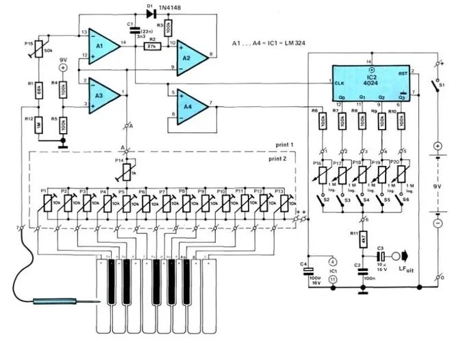

Auf der Elektor Homepage gibts jetzt einen einfachen Schaltplan für einen "Taschen-Synthesizer".
Link: https://www.elektormagazine.de/news/kleine-schaltungen-taschen-synthesizer-2-folge-30?utm_source=Elektor+Deutschland&utm_campaign=8e09ff1ebe-EMAIL_CAMPAIGN_6_11_2020_22_37&utm_medium=email&utm_term=0_7096e266f6-8e09ff1ebe-234308369&mc_cid=8e09ff1ebe&mc_eid=09a1cc0ad4
Dieser Funktioniert mit einem 4fach OpAmp der als VCO geschaltet ist und einem CMOS-Chip als
Frequenzteiler. Der kleine Synth besitzt sogar einen FM-Eingang um die Oszillator-Frequenz zu
modulieren. Schönes kleines Projekt für Einsteiger in den Kosmos der elektronischen Musik.
