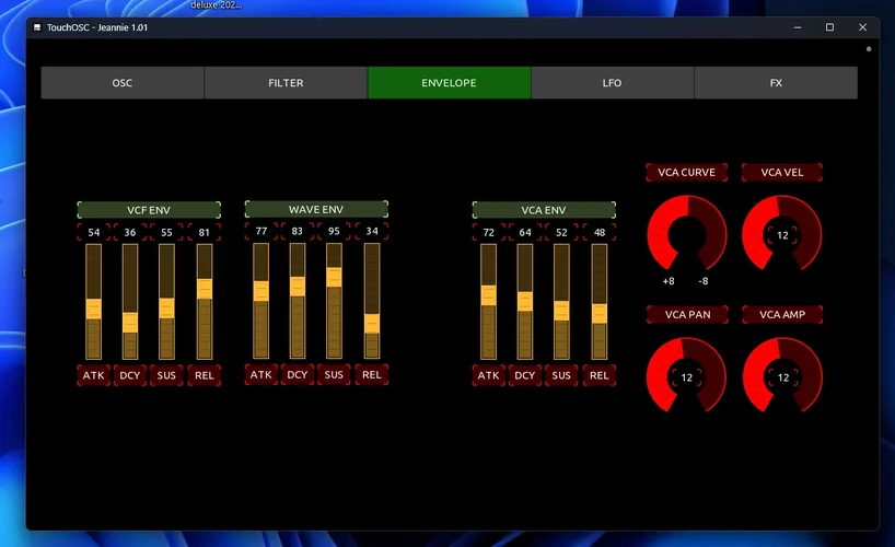

Und wieder ein Stück weiter. Die Envelope Page im Midi Controller..
