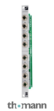

Das Shakmat HiPass Modul ist bei mir oft ein nützlicher Helfer, um (zu) tiefe Frequenzen am Schluß einer Kette bzw. vor dem finalen VCA auszufiltern. So tiefe Frequenzen können z.B. durch Seitenbänder bei FM entstehen.

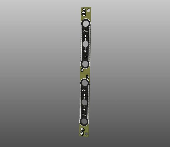

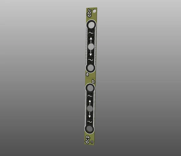

Für den schmalen Geldbeutel und Bastelwillige was ganz einfaches und praktisches:
Ich persönlich stopf mir in solche Lücken oft was selbstgemachtes :D

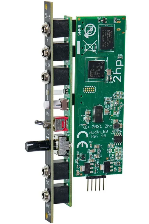

Mein Lieblings 2-hp-Modul ist dieses wirklich gut klingende Delay-Modul:
Man kann es aus einem Bausatz selbst zusammenlöten, wobei die SMD-Teile schon vormontiert sind, oder man kauft es fertig aufgebaut.

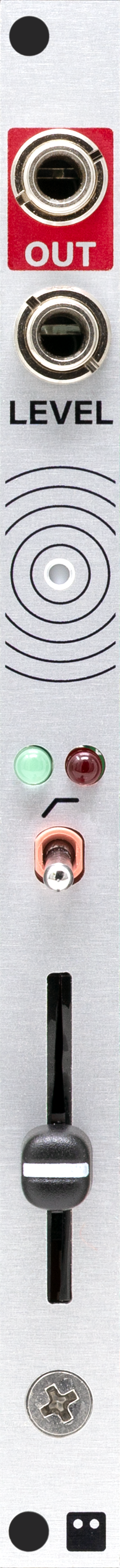

Das brandneue Intellijel MEMS Mikrofon:
