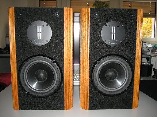

Ja dieses typische Gelaber , liest man ja bei gefühlt jeder neuen Box seid 100 Jahren.
Hier mal mein Geheimtipp, die Kappa 5 , bekommt man schon mal unter 500€ - super Bühne und Auflösung.
Die befilzte Front minimiert blablabla…😂
