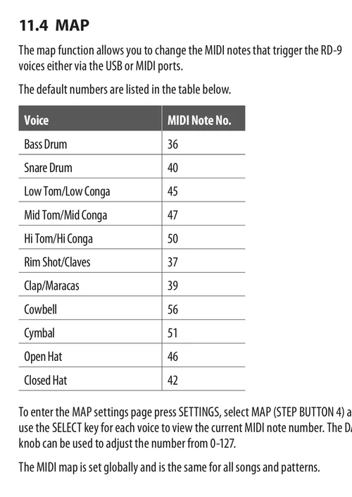

Ah, mist, mist. Ich dachte in meiner Naivität ich kann am RD-9 den Takt vorgeben und der Neutron läuft dann damit synchron.
Vllt geht es ja wie folgt:
Wenn du den MIDI-Out der RD-9 an den MIDI-In des Neutron anschließt, spielt der Neutron erstmal alle Noten der RD-9 genauso im Takt ab, wie die Drum-Machine.
Im Map-Menu der RD-9 kannst du die Noten-Werte so verändern, dass für dich (was der Neutron mitspielt) am Neutron am besten klingt..
Auf die Klänge der RD-9 und deren Tonhöhe sollte das keinerlei Einfluss haben.
Wenn du am der RD-9 alles mutest bis auf die "Bass Drum" und die "Closed Hats", hast du alle anderen Sequencer-Spuren der RD-9 für den Neutron damit quasi freigeschaufelt.
Das ist vllt ne low-hangig-fruit, funzt einigermaßen akzeptabel und erspart dir den SysEx-Wahnsinn.
Stelle die Noten der gemuteten/frei gewordenen Voices so ein, dass sie am Neutron gut klingen.
In dieser Variante spielt der Neutron die Noten von "Bass drum" und "Closed Hats" der RD-9 halt zusätzlich immer mit.

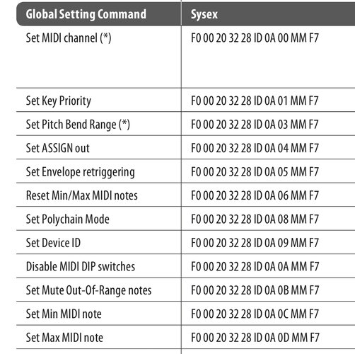

Es gibt meiner Meinung nach eine Möglichkeit, mit der du den Neutron mit anderen Noten versorgen kannst, als die RD-9.
Mit etwas Gehirnschmalz, kannst du die einzelnen "Voices" (siehe im Bild unter 11.4) zwischen RD-9 und Neutron aufteilen .
  • Überlege dir welche Note du mit dem Neutron am tiefsten spielen willst.
  • Finde die MIDI-Noten-Nummer dieser Note raus
  • RD-9: Setzte alle Voices, die du mit der RD-9 spielen willst auf eine tiefere MIDI-Noten-Nummer.
  • Neutron: Stelle mit einem Computer über MIDI SysEx Kommandos via "Set Min MIDI Note" die MIDI-Noten-Nummer, die du dir im ersten Punkt überlegt hast, ein. Also die die der Neutron also tiefstes spielen können sollte.
  • Um den MIDI SysEx Befehl "Set Min MIDI Note" an den Neutron zu senden, gibt es vllt eine PC-Software von Behringer mit der du das machen kannst.
  • Jetzt kannst du alle Voices bzw Sequencer-Spuren der RD-9, die frei sind (also die du nicht unterhalb dieser MIDI-Noten-Nummer gelegt hast) mit.dem Neutron benutzen.
  • Du must diese Voices in der RD-9 muten.
  • Du kannst beliebige Noten-Nummern und Zeitpunkte für die Noten, die der Neutron spielen soll, vergeben.

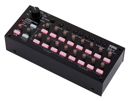

Korg SQ-1
Der wird immer wieder gerne als kostengünstige, aber relativ leistungsstarke, Alternative zur Nutzung mit Modularsystemen & Co. empfohlen. Dazu gibt es dann auf YT zahlreiche Videos.

Der wird immer wieder gerne als kostengündige, aber relativ leistungsstarke, Alternative zur Nutzung mit Modularsystemen & Co. empfohlen. Dazu gibt es dann auf YT zahlreiche Videos.
Ich habe den Sq-1 und auch diverse andere Sequenzer von Arturia sowie Eurorack Module. Wenn ich nur noch einen haben dürfte, dann würde ich mich für einen Beatstep Pro entscheiden. Der kostet zwar mehr als das Doppelte wie der SQ-1, gebraucht aber oft schon für 150,- zu bekommen und ist wesentlich vielseitiger. Zudem kann ich diesen via PC initial Programmieren.

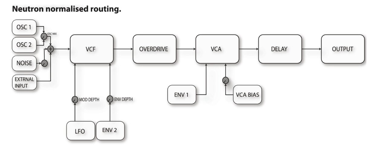

Die Oszillatoren darauf spielen alle unabhaengig voneinander irgendeinen Grundton. Mithilfe der Module kann man die Töne dann so ändern, dass z.B. einer davon nur einen Basstakt macht.
Hier ist das Routing des Neutron dargestellt (welches ein feiner Synth ist, an dem man gut lernen und spielen kann):
Am Output hängt Dein Kopfhörer.
Jetzt stell Dir die Oscillatoren als zwei Sirenen vor - immer an, immer gleicher Ton.
Der geht zum VCF, da kannst Du das Frequenzspektrum filtern, wie es Dir gefällt: dumpf, harsch usw.
Der Dauerton geht nun über Overdrive zum VCA. Ist Overdrive auf 0, kommt nichts mehr an beim VCA (= erster häufiger Anfängerfehler beim Neutron). Also etwas hochdrehen.
Am VCA gibt es den Regler VCA-Bias (zweiter häufiger Anfängerfehler: kein Ton bzw. Dauerton): Auf die eine Seite gedreht hörst Du nichts, denn der VCA erwartet Steuerspannung (Gate) bzw. Hüllkurve. In der anderen Stellung ist der VCA immer offen - Jetzt hörst im Kopfhörer die Oszis!
So, nun kannst Du an den Stimmreglern der Oszis drehen, Sinus, Sägezahn usw. einstellen. Sind die Tonhöhen beider Oszis eng nebeneinander, gibt es Schwebungseffekte. Stöpselst Du LFO an Osc CV, jault der Oszi periodisch.
Am VCF kannst Du an Cutoff (heißt beim Neutron 'Freq') und Resonanz drehen. Und über 'Mod Depth' den LFO auch hier ins Spiel bringen, der dreht dann für dich periodisch an den Reglern.
Nun hast Du 2 Dauertöne, die auf Regler reagieren, changieren. Kann man stundenlang mit rumspielen.
