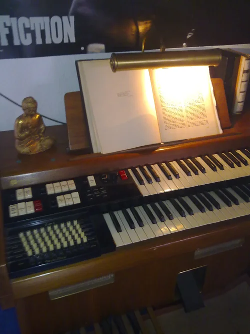

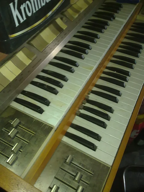

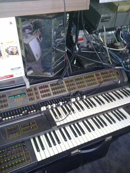

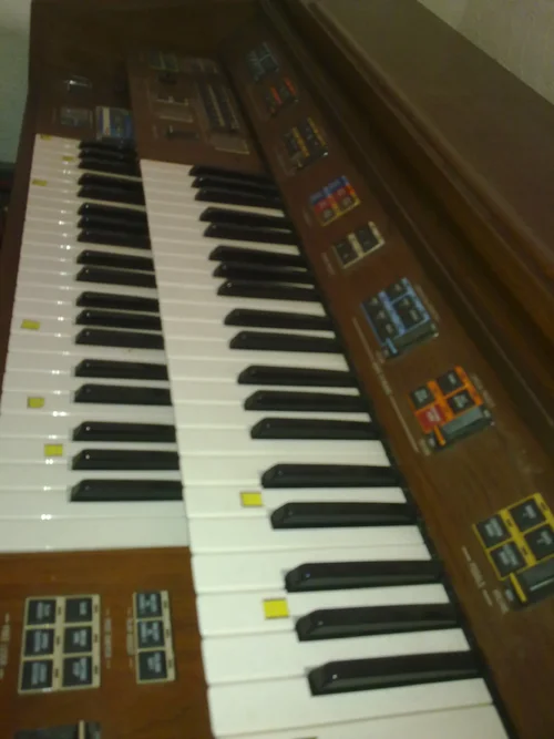

schmunzel .... freaks .... - ich begreife zwar nicht zu hundert pro eure Gesprächsverläufe,
allerdings kann ich den Gedanken teilen mal ein paar alte Orgeln zerlegen zu wollen ...
Bei mir haben sich jetzt 5 Orgeln angesammelt .... wurlitzer ... wersi dx400 (x2) eine
yamaha und eine phillips ... 2 weitere kann ich einsammeln, dafür müßte ich aber
die ersten Orgeln in der Küche stapeln .... ob man damit Geld verdienen kann
alte Orgeln zu sammeln ... hab mal überlegt ein Lager aufzumachen ...
anbei n paar Pic´s meiner Baby´s ...
wurlitzer - hat super warmen sound .... 2-1version .... akkordeon ... + key´s ...
mal von einem alten Mann mit KlausWunderlich Mütze geschenkt bekommen ...
alte phillips .... 5euro taxifahrt - sprerrmüll ... mach super schicken 8bit videospielähnlichen sound.
yamaha - electone ... mal 70euro für gekauft, arpeggiator, ext in - out / jamiroquai style ... und k-schulze synth string
bis hin zu super sauberen OMD Arpeggiatoren .... sehr feines teil ... brummt nicht´s... sternenklar ....
Ludwig van Wirsch
Ludwig van Wirsch
und mein liebstes stück ... ink pitchbend .... ich glaub wer einmal an dem
pitchbend der wersi dx400 rumgeschraubt hat ... will ihn nicht mehr missen ...
ansonsten steht hier noch ein ungenutzter hohner adam rum ... und raubt platz.
Irgendwann werd ich glaub ich die Phillipsorgel zerlegen ....warum auch immer.

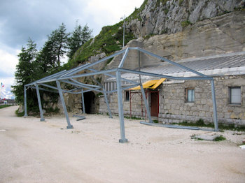

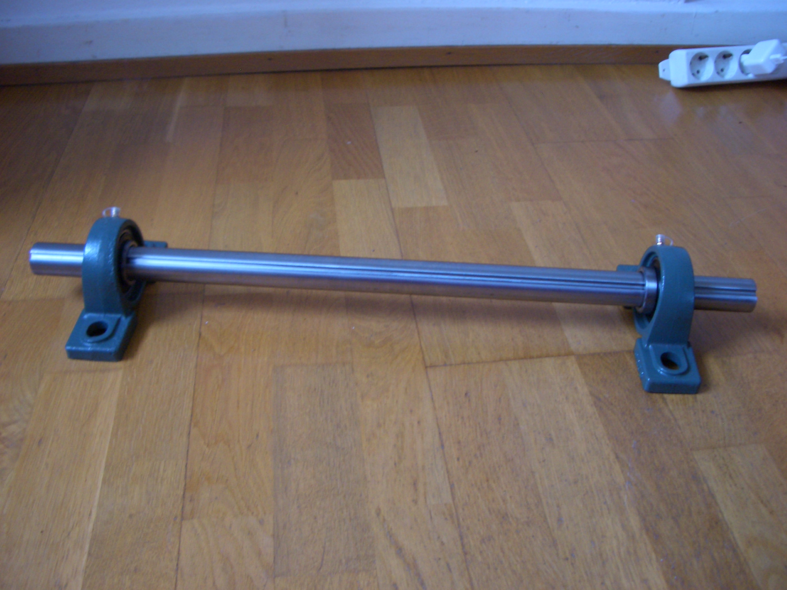

Also meinste jetzt als mechanische Trägerwelle sowas:
oder mit gleich mehreren Wellen von einem Träger so:
Kann natürlich auch so ausgehen, wenn man mit Trägern Wellen machen will:
Na, ist wahrscheinlich ein schwirriges Thema. Am besten nimmste für jeden Ton eine Lärmquelle jedweder analoglelektrischen unmechanischen Art, auslösbar immer durch genau eine Taste, und dann nennste es Hammoogdron :lollo:
