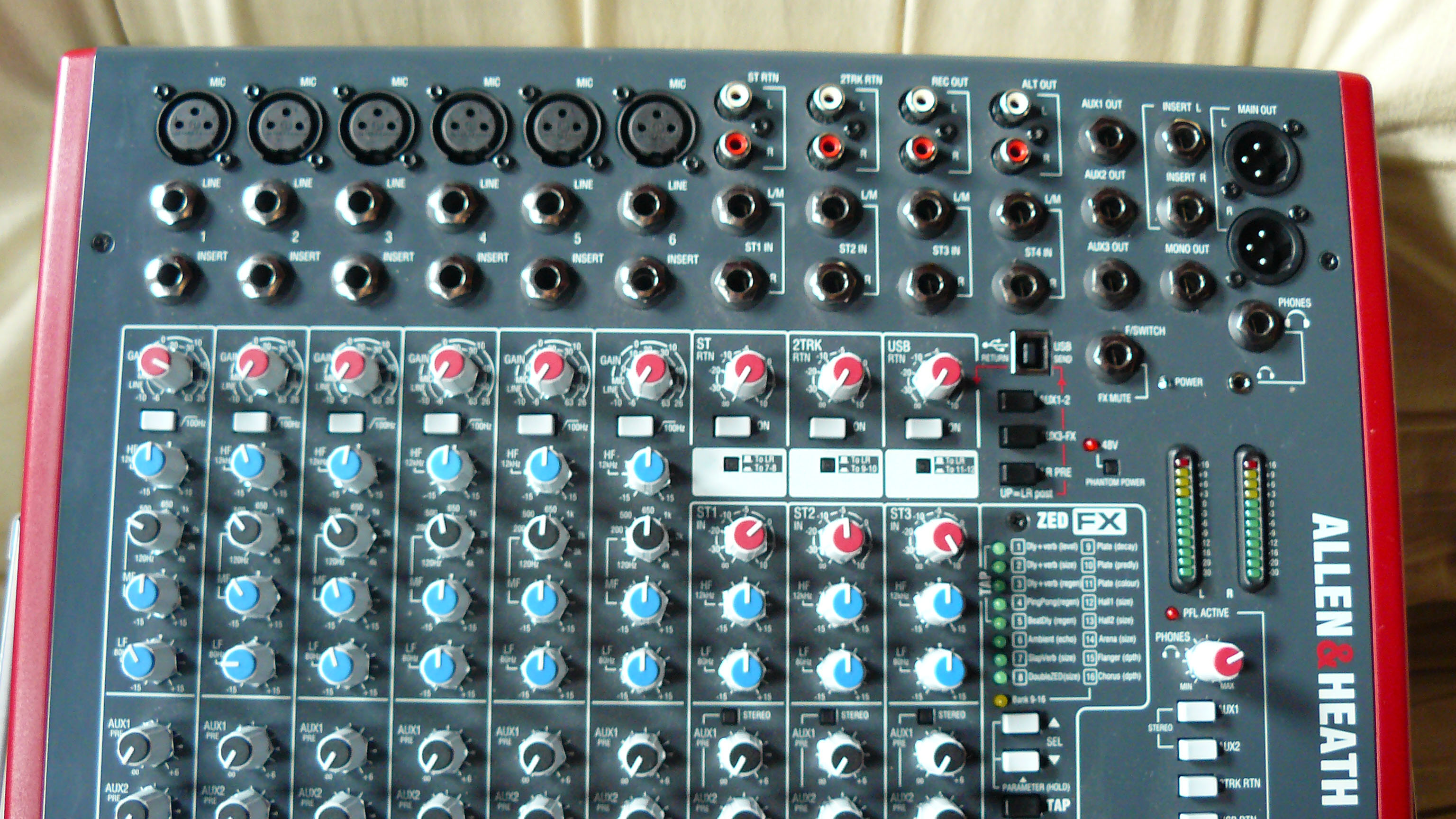

Hija,
bin in der Situation, dass ich alles mit Hardware mache und jetzt gerne meinen Computer zum Einzelspuren Recorden & Editieren anschließen möchte.
Ich frage mich also wie ich mein analoges Pult in die Computerwelt einbinden kann.
Wichtig ist mir, dass ich ...
a) weiterhin ohne Computer spielen kann, der Computer nicht der Mittelpunkt des Setups beim Musizieren ist, sondern nur zum Aufnehemen und später Editieren.
b) Der Signalweg meines Monitors beim Spielen rein analog bleibt, also nicht durch eine Digitalwandlung durchs Interface gewandelt wird.
d) Das Interface gute Qualy hat & auf Linux läuft (RME Fireface 400/800, Focusrite, Echo Audiofire)
e) alles in 19" Racks untergebracht werden kann.
Ich nutze als Mixer Allen&Heath Zed 12FX, mit dem ich sehr zufrieden bin, tausche es eventuell gegen das ZED 16(FX) zum größer werden.
Die haben pre-EQ Inserts in den Kanälen. Nun habe ich in einem anderem Thread gelesen dass man einen Splitter an die Inserts schalten kann und so über eine Abzweigung zum Interface kommt. Das klingt zum Aufnhemnen ja schonmal super.
Wie kann ich dann auf elegante Weise die aufgenommenen Einzelspuren wieder hören?
Irgendwas zum Umschalten zwischen Record und Play?
Oder gibt es Interfaces, die analoges Monitoring machen, die ich dann einfach in die Inserts einschleifen kann?
Ein ZED R-16 Mixer kann alles, ist mir aber zu groß, untransportabel und cool wäre, wenn ich das Interface für Liveauftritte zuhause lassen kann ...
Ist das überhaupt so möglich, wie ich das vor habe??
Daaaaankeschön!

Die A&H Pulte haben ja ein USB-Audio Interface eingebaut. Dieses liefert wirklich vernünftige Qualität (Habe selber das A&H ZED10Fx, welches ich gerne live oder im Proberaum nutze). Da Du ja keine Software Synthesizer spielen willst oder VST-Plugins in Echtzeit für Deine externe Hardware kommt es ja auch nicht darauf an mit der niedrigst möglichen Latenz zu arbeiten.
Ich würde an Deiner Stelle den Rechner an die USB-Schnittstelle des Pultes hängen, die Einzelspuren entweder über Aux 1&2 oder das LR Routing recorden (bei LR natürlich die Kanäle muten die nicht in der Aufnahme erscheinen sollen), und zum zurückspieln den USB-Return nutzen oder den USB Eingang wie vorgesehen auf einen der Stereo Kanäle routen. Schöner wäre es natürlich wenn die Pulte einen Recording Bus hätten (Hat das ZED10Fx !). Oder gleich ein anderes Pult mit Subgruppen und integriertem Audio Interface anschaffen. Außer dem USB-Kabel zum Rechner gibt es dann keinen zusätzlichen Verkabelungsaufwand.
Ich mache das zum PC hin so wie früher mit einer 8-Spurmaschine:
Ich habe die 8 Subgruppen des Mischpults an's Audiointerface (m-audio fast track ultra 8r) angeschlossen.
Vom PC zurück geht es (auch über's Audio-Interface) in einen der Stereo-Eingänge des Mixers (Tape in oder External in)
Funktioniert also auch ohne dass ich den PC anschalte, wenn ich mag, nehme ich ihn halt dazu und route das Signal auf die entsprechende Subgruppe.
Bearbeitet wird dann am PC. Anhören kann ich mir (vom PC) so nur das Gesamt-Stereosignal

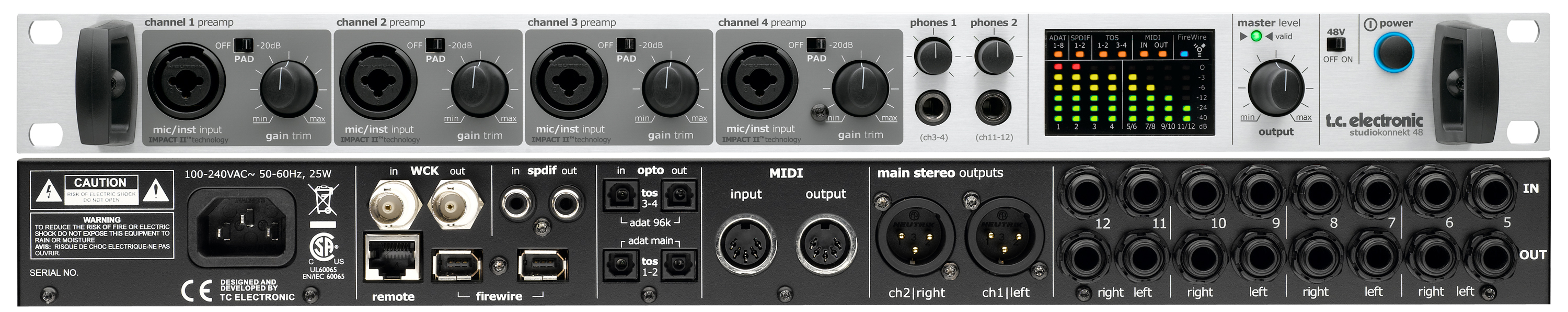

Also mittlerweile habe ich mir ein TC Electronics Studio Konnekt 48 Interface zugelegt.
& Der A&H Zed 12fx Mixer ist ja schon vorhanden.
Beide haben 12 Kanäle.
Wie mache ich nun die Verkabelung? :lollo:
Mit passiver Patchbay die Line-Signale meiner Synths & Drummachine Y-splitten und von da jeweils in die Inputs von Interface & Mixer?
Synth>-->Patchbay>-->Mixer>
.........................>Interface>
Geht das?
Es gibt keinen Pegelverlust o.ä.?
Das Konnekt 48 hat vorne 4 unsymmetrische Inputs - hochohmig mit Preamps
und hinten 8 symmetrische In & Outs.
Der Zed Mixer ist komplett unsymmetrisch, außer der 2 Master Outs.
Wie mache ich das jetzt mit dem symmetrisch / unsymmetrisch?
Einach egal? Alles unsymmetrisch mit normalen Mono-Klinken?
Gibts dann Masseschleifen oder so?
:invader2: :peace: :invader2: :peace: :invader2: :peace: :invader2:
Wie ich weiter oben shon geschrieben habe: Bei Line-Signalen wirst Du da m. E. keine wahrnehmbaren Verluste haben.
Ok, super!
Dann werde ich mich jetzt nach einer Patchbay umschauen.
Kaputtgehen kann da ja nix? Mein geliebter Synth ...
Und symmetrisch / unsymetrisch aneinander schließen? Kann das gut gehen?
Und dann war da ja noch meine Idee, dass ich die "roh" aufgnommnen Spuren dann beim Abspielen wieder durch den Mixer mit seinen Preamps und Eq's schleife ... gibt es solche Umschalter, die zwischen zwei verschieden Quellen umschalten (AB) - in 12-facher Ausführung?
Oder kann ich das auch irgendwie mit einer Patchbay lösen?
Grüße

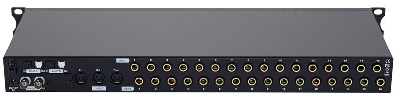

Umschalter gibts nicht, aber Du kannst es so lösen wie ich es oben von unserem Livesetup beschrieben habe.
Patchbay mit vorne unten Schaltbuchse
Hinten Oben gehts ins Interface.
Hinten Unten gehts in den Mischer.
Deine Instrumente steckst Du vorne oben ein. Wenn unten nichts eingesteckt ist, gehen die Instrumente sowohl in den Mischer als auch ins Interface.
Beim Mischen nimmst Du einfach die Ausgänge Deines Interfaces und steckst Sie vorne Unten ein, damit gehen sie nur in den Mischer.

Nimm die Behringer PX3000 Ultrapatch. Kostet unter 100€ neu und taugt mehr als die Neutrik oder sonstwelche klangvollen Namen. Kannst auch gebraucht kaufen, aber bei dem Preis lohnt das eigentlich nicht. Die Ultrapatch hat vor allem den Vorteil, umschaltbar zu sein, also sehr flexibel, was die Vekabelungsmodi betrifft, kann man zB auch als Splitter einsetzen.
