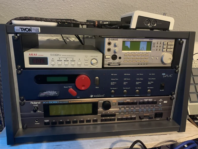

hab da auch noch Spielzeug was dazu genutzt werden will
Der MU-2000EX hat das Piano exp board und der XV-5080 das Asia was mir sehr gut gefällt, gerade mit dem Roli + h9 max macht das sehr viel spass.

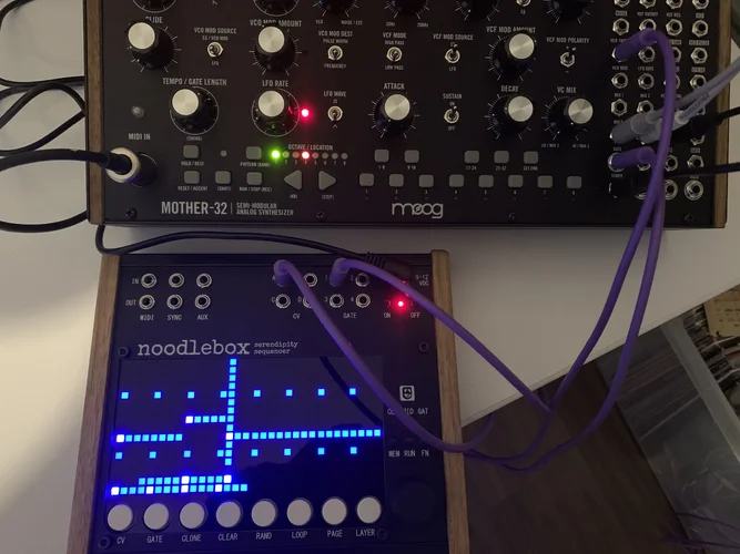

Noch mal ne Frage zum Anschließen an den Mother-32. Wie verbinde ich ein externen Sequenzer (Gate/CV/Sync/Reset) mit dem mother-32? Hat das schonmal jemmand gemacht?
Bin Anfänger sorry :). Hab jetzt auch nichts dazu gefunden bei google. Mir fehlt da leider die Erfahrung.
Der Erica kommt erst Montag, hab aber gerade ne Noodlebox.
Habe das auch schon so angeschloßen CV auf VCO 1V/Oct und Gate1 auf Gate In vom Mother32. Funktioniert aber leider nicht.
Wenn ich auf run beim sequenzer drücke passiert leider garnichts. Hab ich was vergessen?
verbinde die assign "out" patchbuchse mit der noodle sync "in" Buchse.... Standardmässig spuckt der assign out standardmässig nur accent Daten aus...
Wie du es umstellst das er dir ein Sync Signal am assign Ausgang ausspuckt siehe hier auf Seite 44 49 und 50.
https://api.moogmusic.com/sites/default/files/2018-01/Mother_32_Manual.pdf
Hab ich gemacht und im Setup Mode die Assign Modes probiert aber hat auch leider nichts geholfen.
Was ich nicht verstehe der Sequenzer müsste doch normal starten wenn ich auf RUN drücke. Egal was ich wie angeschlossen habe.
Tut er aber nicht, lediglich der erste block von der sequenz wird heller oder dunkler wenn ich auf Run drücke.
Glaube auch nicht das es an den Settings von der Mother-32 liegt. Habe zum testen mal meine MPC über CVS angeschloßen, funktioniert einwandfrei..

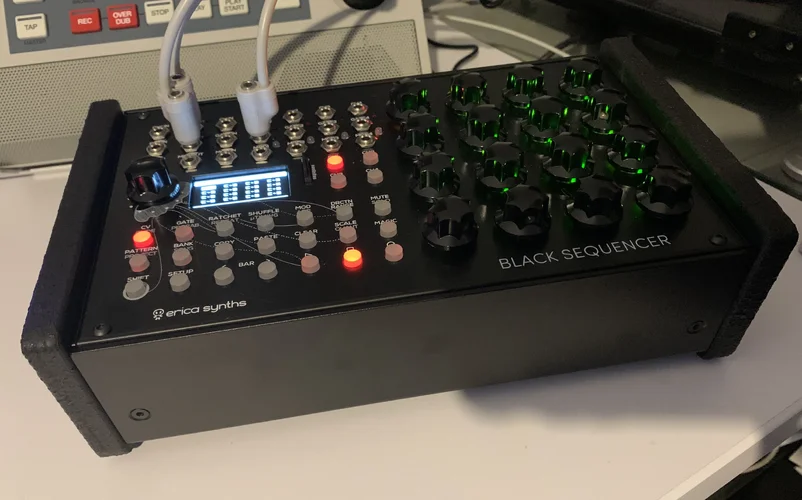

So wollte mal ein kleines Feedback geben zum Erica Sequenzer.
Erstmal fand ich das ganze Layout und die Funktionen extrem übersichtlich und intuitiv. Ohne groß die Anleitung zu lesen kommt man super klar. Mit dem Moog setup von mir hatte alles sofort funktioniert.
Ich habe den mother-32 und das subharmonicon mit reset und clock am Erica, funktioniert auch einwandfrei! Bin echt super happy mit dem sequenzer.
Den DFAM lasse ich über adv/clock mitlaufen, denke aber das ich meine MPC in kombi für den DFAM benutzen werde (wegen fehlenden reset usw).
Zusätzlich hab ich meine non modularen synths über midi an der noodlebox. Die box hängt ebenfalls in der sync/reset schleife vom Erica was auch einwandfrei funktioniert!
Also alles gut soweit :)
